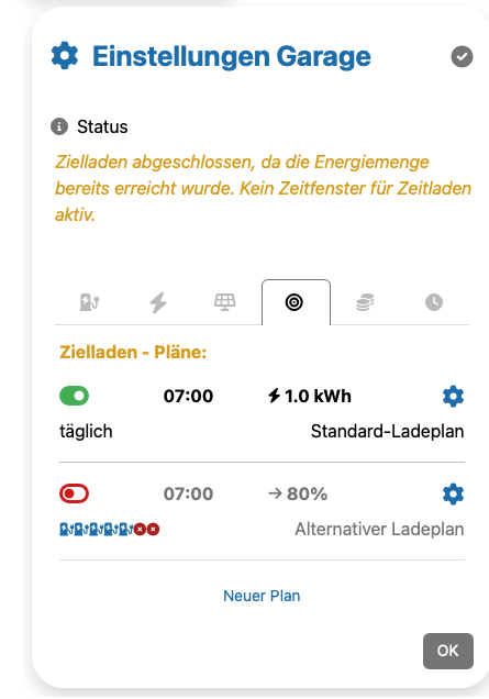

timojito hat geschrieben: Sa Okt 04, 2025 1:33 pm Ich klinke mich mal ein mit einem anderen Thema zum Colorstheme. Habe heute die openWB auf 2.1.8-p1 aktualisiert und finde im Colors theme keine Möglichkeit mehr, halbwegs schnell die Pläne fürs Zielladen zu bearbeiten. Das war früher deutlich komfortabler. Oder übersehe ich was?
Liebe Grüße, Timo

Seit dem Update heute lassen sich die Ladepläne und Zeitpläne direkt im Theme bearbeiten

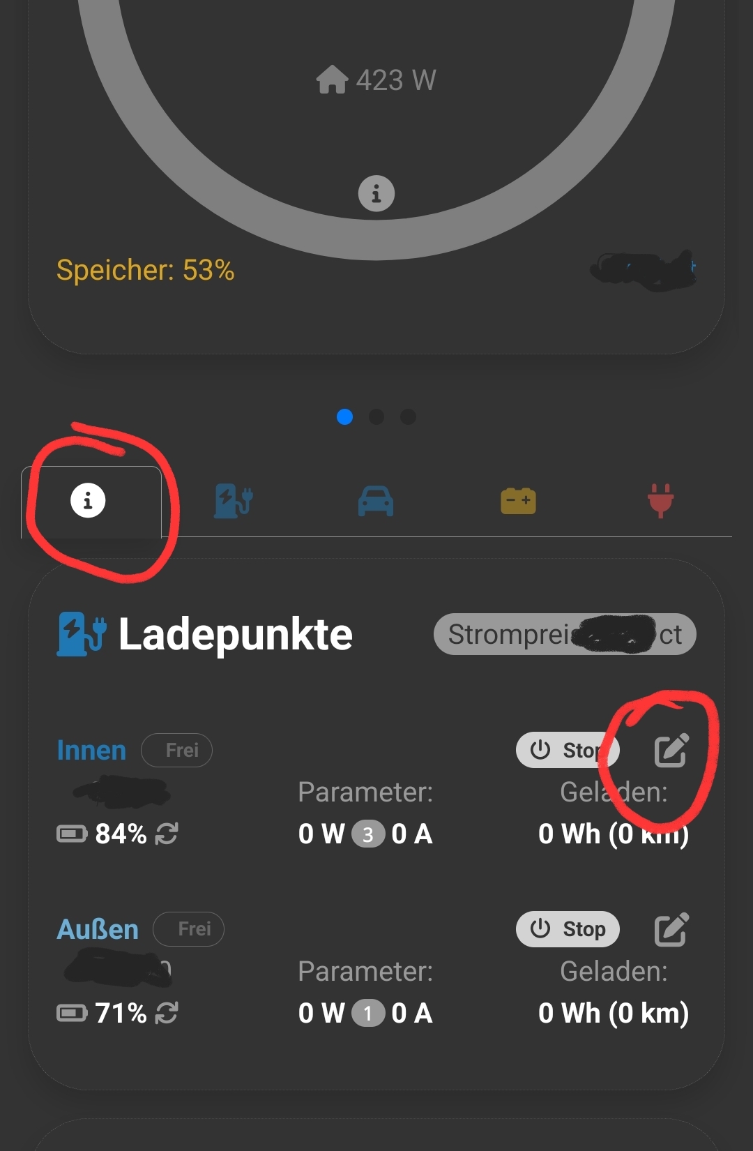

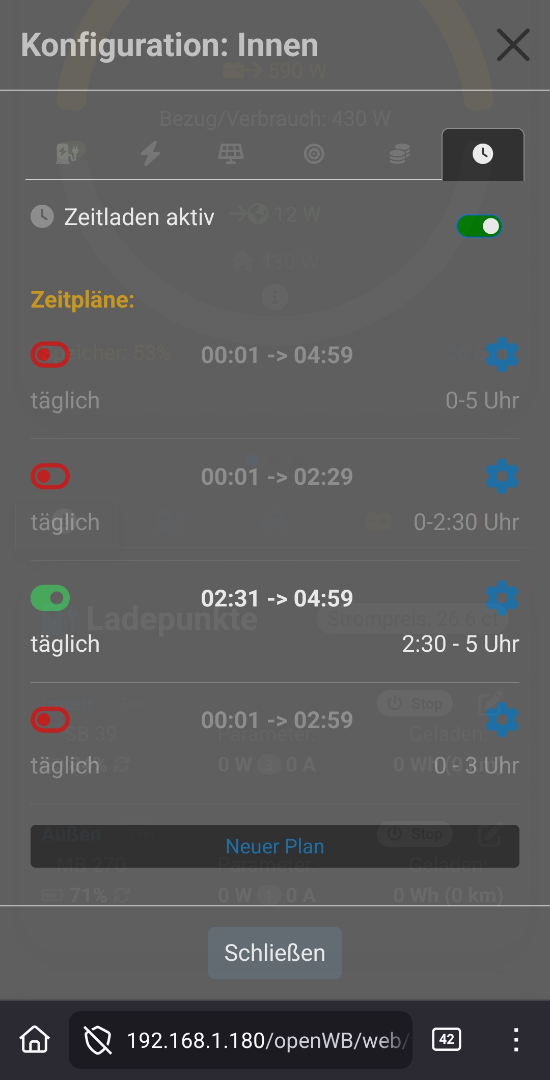

Bogie hat geschrieben: Mo Jan 12, 2026 3:47 pm Sehr gut.
Aber im Darkmode ist die Ansicht etwas transparent und hellgrau.
Jedenfalls wenn ich über die Startseite 'I' und dann rechts auf bearbeiten gehe. Screenshot_20260112_165049_Firefox.jpg

Re: Colors-Theme 2.0
Da man die Ladezeit (von - bis) nicht einfach mit einem Schieberegler einstellen kann, muss ich mir verschiedene Zeitfenster zwischen 0 Uhr - 5 Uhr (Strom günstig) für meine beiden Wallboxen erstellen.
Je nach Ladestand der Fahrzeuge passe ich Abends die Ladezeit und ggf. den Ladestrom an.
Die Fzg. sollen nacheinander laden - und benötigen dabei meistens keine 11kW
Ein Ladefenster wird von Octopus bestimmt - das andere stelle ich dann ein.
Eine Ladestromanzeige wäre schön - aber auch so ist es ja viel einfacher den Ladestrom zu ändern als zuvor.
