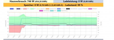

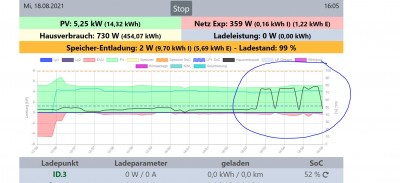

Re: Einbindung PV-Thermie
Hallo Olliver ,okaegi hat geschrieben: Mi Feb 17, 2021 4:50 pma) Du musst nicht.Meth hat geschrieben: Mi Feb 17, 2021 1:46 pm Servus Olli ,
ich installiere gerade einen ACthor9s mit einer Tubra Etherm C Station bei mir .
Muss bzw kann ich für den ACThor eine separate Leistungsmessung angeben ?
Und kann ich die dann mit der Leistungsmessung er Wärmepumpe (ein SDM 630) an einen Elfin hängen ?
Acthor stellt die aktuelle Leistungsaufnahme über modbus schnittstelle zur Verfügung. Diese braucht openWB auch damit die neue Leistungsvorgabe (aktuelle Leistungsaufnahme + Überschuss) richtig gerechnet wird.
b) Du kannst aber:
Wenn du bei Acthor eine separate Leistungsmessung angibst, wird einfach alles gemessen was über den SDM630 läuft. Punkt a ist davon nicht betroffen.
Ich gehe davon aus, das du am SDM630 Acthor und die WP hast.
Meine WP wird auch über SDM630 + Elfin gemessen.
Vorschlag:
Teste erst mal Acthor9s ohne separate Leistungsmessung (Acthor9s müsste dann den gesamten Überschuss verbraten). (Installierte Leistung im Smarthome 2.0 korrekt erfassen)
Wenn das läuft würde ich den SDM630 dann als separate Leistungsmessung erfassen,
so ich habe das nun alles Installiert .
Die Anzeige der "Solarheizung ACThor" läuft schön ohne separater Leistungsmessung durch einen SDM630 .
Der Hausverbrauch verläuft auch schön parallel dazu .
Stelle ich aber auch Separate Messung durch einen SDM630 verläuft zwar die Darstellungskurve der "Solarheizung ACThor" auch schön aber der
Hausverbraucht hat immense Sprünge .
Kann das sein das die SDM630 nur alle 60 Sekunden Ausgelesen werden ?
Zumindest schaut es auf dem Graph so aus denn immer in ca 30Sekunden Versatz verschiebt es die Kurve vom AC-Thor und vom Hausverbauch .
Hier ein Bild ohne separate Leistungsmessung Hier ein Bild mit separaten Leistungsmessung

Kannst du mal die Grafiken zeigen ?
Ich hab grad nachgeschaut:
Der Standardleistungsmesser beim Acthor liest alle 3 Regelzyklen die aktuelle Leistung aus. Ein Smarthomezyklus ist 5 Sekunden. Auch wird dann jeweils der pv Überschuss angeschaut und die aktuelle Leistungsaufnahme Acthor berücksichtig und acthor eine neue Zielvorgsbe geschickt.
Beispiel
erster Regelzyklus
Also acthor braucht 1000 Watt, Solarüberschuss 2000 Watt, neue Vorgabe für Acthor 3000 Watt.
Meldung an Openwb 1000 Watt
Zweiter
Dritter
Dann geht es wieder mit dem ersten Regelzyklus los, Acthor meldet dann 3000 Watt
Auf die Art haben wir eine geglättete Anzeige erreicht.
Wenn du jetzt mit der separaten Leistungsmessung kommst
Kann es gut sein dass der sdm630 im ersten Zyklus
1000 Watt
Im zweiten Zyklus
2000 Watt
Und im dritten Zyklus
3000 Watt misst.
Das hängt aber stark davon ab, wie schnell Acthor regelt.
Deshslb sind deine Kurven relevant.
Beispiel
erster Regelzyklus
Zweiter
Dritter
1000 Watt
Im zweiten Zyklus
2000 Watt
3000 Watt misst.
