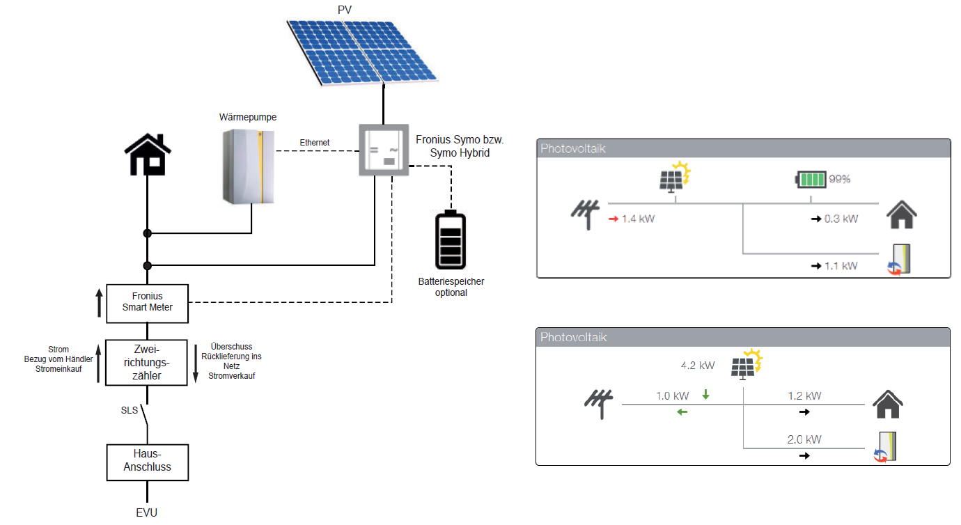

In der offiziellen iDM Dokumentation zur PV-Einbindung ist es jedoch so, dass durchaus zwischen Bezug und Überschuss unterschieden wird, und nicht nur Überschuss übertragen wird (siehe Screenshot).
Aus meiner Sicht wäre es plausibel, dass das die Überschussregelung beeinflusst und ggf. sogar die Leistungsschwankungen (Sägezahn) verursacht.

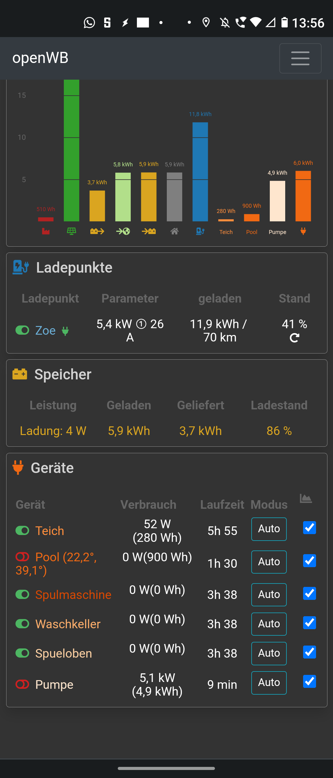

Wird die PV Leistung nur übertragen wenn das Gerät an ist? Bei mir kommt nämlich noch nichts (Gerät aus) an.okaegi hat geschrieben: Do Aug 03, 2023 1:48 pm Die Pv Meldung an idm sollte nun funktionieren, bitte in der neusten nightly testen,
Sollte es so sein, macht es ja aber Sinn das dauerhaft zu machen oder?
Edit: Gerade getestet, geht nur wenn an. Da es aber scheinbar keine Auswirkungen hat (so war der letzte Stand oder?), kann man es ja eigentlich auch dauerhaft übertragen.

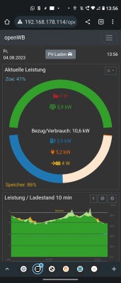

Die Leistung der WP wird jetzt nicht mehr richtig an die openWB übertragen.
Die Anzeige bleibt stehen:
Erst als ich einmal auf manuell geschaltet habe h f wieder zurück auf Auto wurde der Wert bereinigt (Wartezeit mind. 1h ob es von selbst passiert)
thesorrow101
- Beiträge: 720
Re: idm Wärmepumpe mit Smarthome 2.0 ansteuern
Also es scheint die Leistung der WP scheinbar nur noch im manuellen Modus zu übertragen. Ich bekomme erst Werte wenn ich umschalte. Wenn man von manuell auf Auto zurück schaltet friert der Wert auch ein
