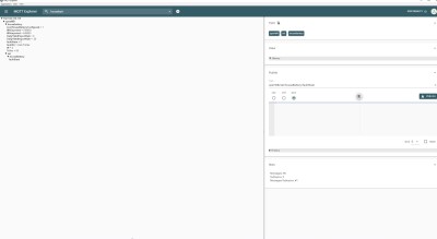

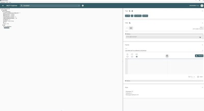

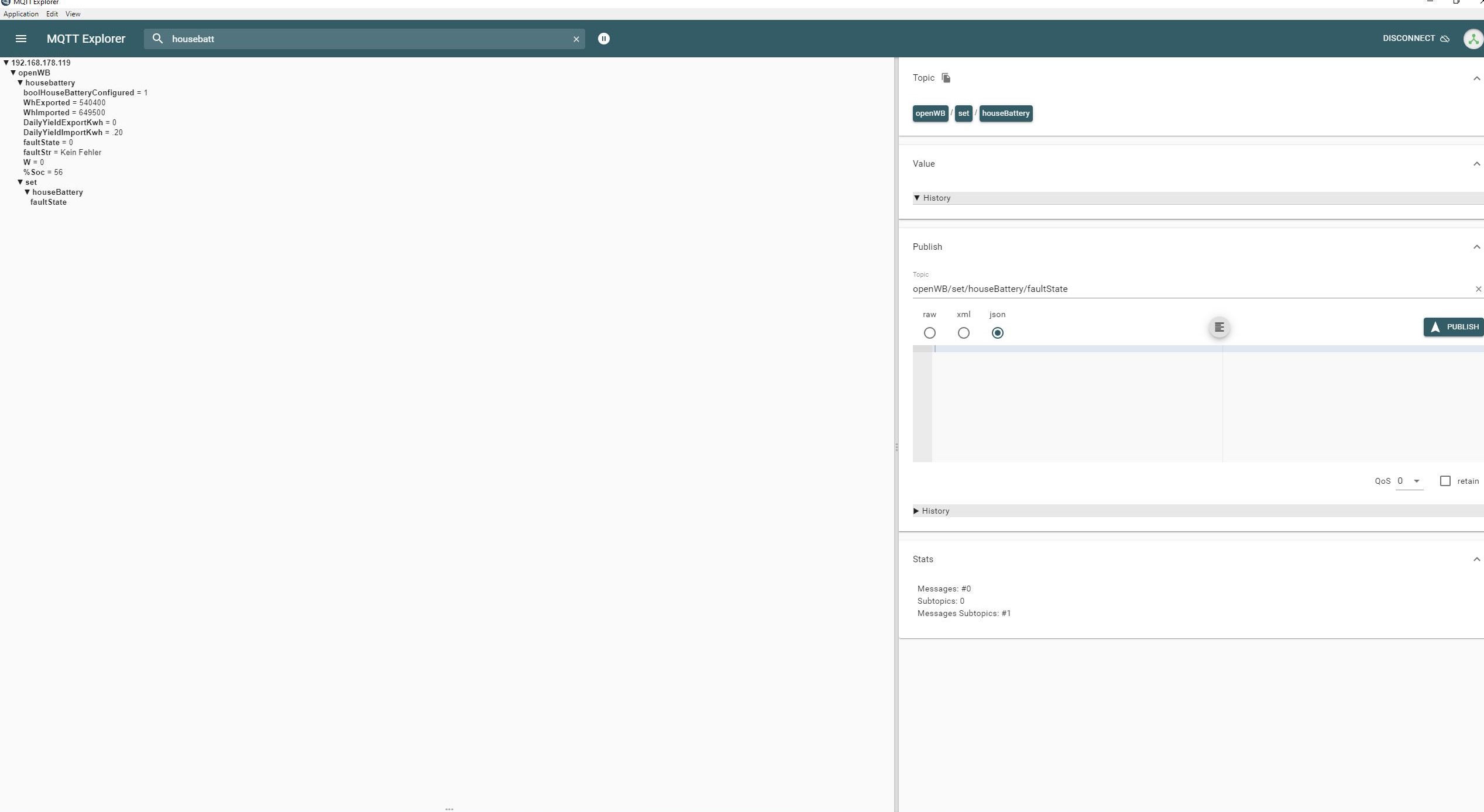

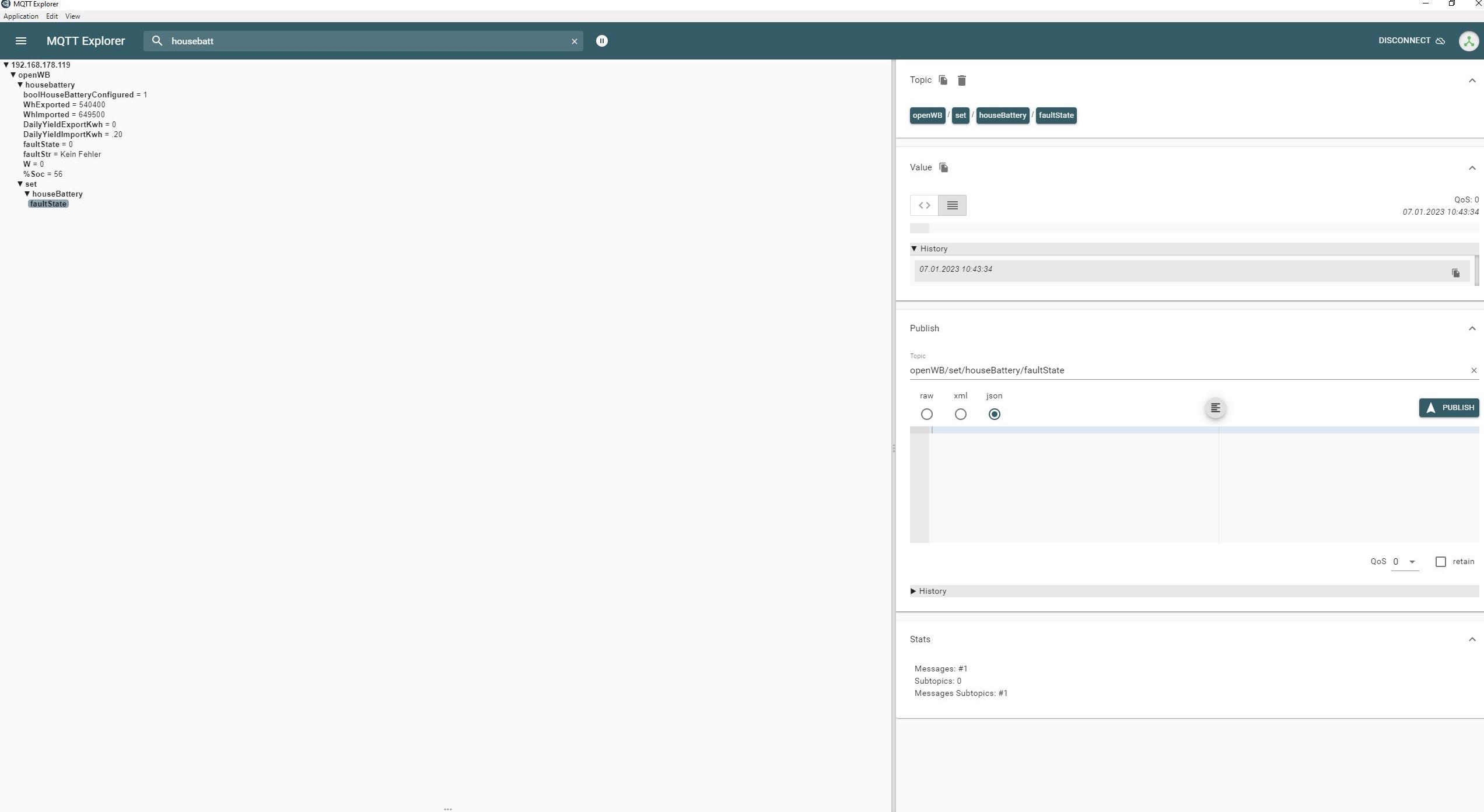

Weil nun die Energiewerte des Speichers in der OpenWB beim einbinden erst verzögert ankamen, habe ich mit Hilfe des MQQT Explorers mal auf die Openwb geschaut.
Dabei habe ich gesehen das alle paar Sekunden eine Fehlermeldung ausgegeben wird. Diese kann im Beispiel SPH4000 auch mal ein paar Sekunden da stehen bis der Fehler wieder verschwindet.
Bei meinem System mit dem SPH10000 habe ich das mal überprüft und der Fehler kommt ebenfalls aber verschwindet schon nach ms so das nicht mal die Art des Fehlers erkannt werden kann.
Anbei mal Screenshots MQQT explorer mit/ohne Fehler vom SPH4000.
