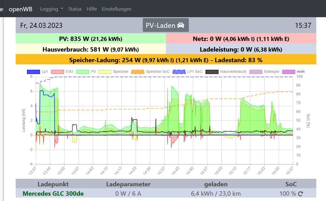

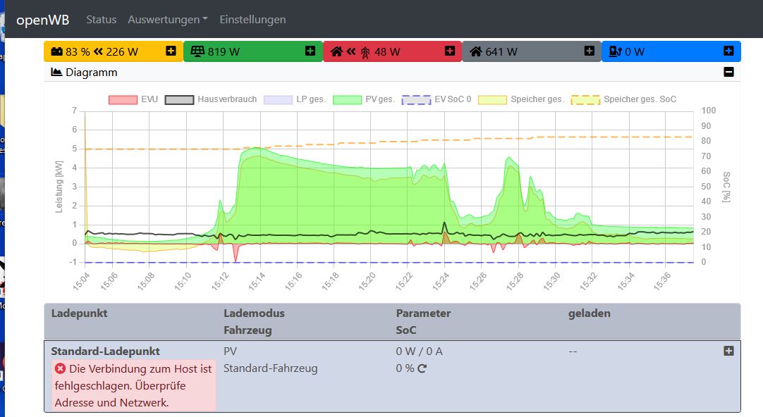

Wenn Du den geposteten Link benutzt hättest, wäre Dir aufgefallen, dass es schon eine neuere Version nach dem Fehler gibt, in der dieser Fehler nicht auftritt
Ihaglc hat geschrieben: Fr Mär 24, 2023 10:57 am
Kurioser Weise wurde in der Entwicklungszweig-Version "feature-mercedesEQ" vom 16.03.2023 die Anzeige korrigiert und wieder richtig dargestellt.
Hat man vergessen diese Korrektur in den Master zu übernehmen?
Thomas
PV Modul JaSolar
WR Solaredge SE7K Hybrid
Speicher LG Resu13
EV Ford Mustang Mach E
Beiträge: 4360
Has thanked: 28 times
Been thanked: 202 times
Re: Feedback Beta 2
Interessante Wechselwirkung zwischen Mercedes uns Solaredge. :D
Vergleich die Branches mal. Ich bezweifel, dass es dort Unterschiede bei Solaredge gibt. Der Mercedes Branch basiert auf dem Master.
Ihaglc
Beiträge: 635
Has thanked: 37 times
Been thanked: 23 times
Re: Feedback Beta 2
Beitrag von Ihaglc »
Ich bin kein Experte, da stecke ich nicht drin. Ich kann nur die Unterschiede feststellen:
anbei der Screenshot von dem Mercedeseq Branch, der zu den Werten zu 1.9 passt, mit entprechendem log dazu.

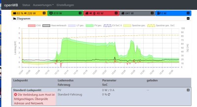

AllChargepointData(get=AllGet(daily_imported=0, daily_exported=0, power=0, imported=0, exported=0))
2023-03-24 15:23:43,685 - {control.data:334} - {INFO:MainThread} - cp2
ChargepointData(get=Get(charge_state=False, connected_vehicle=ConnectedVehicle(config=ConnectedConfig(average_consumption=17, charge_template=0, chargemode='stop', current_plan=0, ev_template=0, priority=False, time_charging_in_use=False), info=ConnectedInfo(id=0, name='Ladepunkt'), soc=0), currents=[0.0, 0.0, 0.0], daily_imported=0, daily_exported=0, exported=0, fault_str='Die Verbindung zum Host ist fehlgeschlagen. Überprüfe Adresse und Netzwerk.', fault_state=2, imported=0, phases_in_use=0, plug_state=False, power=0, rfid_timestamp=None, rfid=None, state_str='Keine Ladung, da kein Auto angesteckt ist.', voltages=[230.0, 230.0, 230.0]), set=Set(change_ev_permitted=False, charging_ev=-1, charging_ev_prev=-1, current=0, energy_to_charge=0, loadmanagement_available=True, log=Log(chargemode_log_entry='_', imported_at_mode_switch=0, imported_at_plugtime=0, imported_since_mode_switch=0, imported_since_plugged=0, range_charged=0, time_charged='00:00', timestamp_start_charging=None), manual_lock=False, phases_to_use=0, plug_state_prev=False, plug_time=None, required_power=0, rfid=None, target_current=0, charging_ev_data=<control.ev.Ev object at 0x713fa280>), config=Config(connection_module={'type': 'external_openwb', 'name': 'Externe openWB', 'configuration': {'ip_address': '192.168.2.231', 'duo_num': 1}}, power_module={}, ev=0, name='Standard-Ladepunkt', type='external_openwb', template=0, connected_phases=3, phase_1=1, auto_phase_switch_hw=False, control_pilot_interruption_hw=False, id=2))
2023-03-24 15:23:43,685 - {control.data:334} - {INFO:MainThread} - cpt0
2023-03-24 15:23:43,687 - {control.data:334} - {INFO:MainThread} - counter0
CounterData(config=Config(max_currents=[50, 50, 50], max_total_power=50000), get=Get(powers=[348.0, -168.0, -154.0], currents=[1.7, -0.7, -0.7], voltages=[236.89, 237.6, 238.63], power_factors=[0.79, -0.95, -0.93], unbalanced_load=0, frequency=50.0, daily_exported=1109.0, daily_imported=4048.0, imported=4627076.0, exported=6778057.0, fault_state=0, fault_str='Kein Fehler.', power=25.0), set=Set(reserved_surplus=0, released_surplus=0, raw_power_left=49975.0, raw_currents_left=[47.3, 49.7, 49.7], surplus_power_left=0, state_str=''))
2023-03-24 15:23:43,690 - {control.data:310} - {INFO:MainThread} - counter_all_data
CounterAllData(config=Config(reserve_for_not_charging=False), get=Get(hierarchy=[{'id': 0, 'type': 'counter', 'children': [{'id': 1, 'type': 'inverter', 'children': [{'id': 3, 'type': 'bat', 'children': []}]}, {'id': 2, 'type': 'cp', 'children': []}]}]), set=Set(loadmanagement_active=False, home_consumption=559.0, invalid_home_consumption=0, daily_yield_home_consumption=15326.0))
2023-03-24 15:23:43,691 - {control.data:334} - {INFO:MainThread} - ct0
ChargeTemplateData(name='Standard-Ladeprofil-Vorlage', disable_after_unplug=False, prio=False, load_default=False, time_charging=TimeCharging(active=False, plans={}), chargemode=Chargemode(selected='pv_charging', pv_charging=PvCharging(min_soc_current=6, min_current=0, feed_in_limit=False, min_soc=75, max_soc=100), scheduled_charging=ScheduledCharging(plans={}), instant_charging=InstantCharging(current=14, limit=Limit(selected='soc', amount=500, soc=100))))
2023-03-24 15:23:43,692 - {control.data:334} - {INFO:MainThread} - ev0
EvData(set=Set(ev_template=EvTemplate(data=EvTemplateData(name='Standard-Fahrzeug-Vorlage', max_current_multi_phases=16, max_phases=3, phase_switch_pause=2, prevent_phase_switch=False, prevent_charge_stop=False, control_pilot_interruption=False, control_pilot_interruption_duration=4, average_consump=17, min_current=6, max_current_single_phase=32, battery_capacity=82, nominal_difference=0.5), et_num=0), soc_error_counter=0), control_parameter=ControlParameter(required_current=0, required_currents=[0.0, 0.0, 0.0], phases=0, prio=False, timestamp_switch_on_off=None, timestamp_auto_phase_switch=None, timestamp_perform_phase_switch=None, submode=<Chargemode.STOP: 'stop'>, chargemode=<Chargemode.STOP: 'stop'>, used_amount_instant_charging=0, imported_at_plan_start=0, current_plan=None), charge_template=0, ev_template=0, name='Standard-Fahrzeug', tag_id=[], get=Get(soc=0, soc_timestamp='03/24/2023, 08:20:16', force_soc_update=False, range=0, fault_state=0, fault_str='Kein Fehler.'))
2023-03-24 15:23:43,695 - {control.data:334} - {INFO:MainThread} - ev1
EvData(set=Set(ev_template=EvTemplate(data=EvTemplateData(name='Standard-Fahrzeug-Vorlage', max_current_multi_phases=16, max_phases=3, phase_switch_pause=2, prevent_phase_switch=False, prevent_charge_stop=False, control_pilot_interruption=False, control_pilot_interruption_duration=4, average_consump=17, min_current=6, max_current_single_phase=32, battery_capacity=82, nominal_difference=0.5), et_num=0), soc_error_counter=0), control_parameter=ControlParameter(required_current=0, required_currents=[0.0, 0.0, 0.0], phases=0, prio=False, timestamp_switch_on_off=None, timestamp_auto_phase_switch=None, timestamp_perform_phase_switch=None, submode=<Chargemode.STOP: 'stop'>, chargemode=<Chargemode.STOP: 'stop'>, used_amount_instant_charging=0, imported_at_plan_start=0, current_plan=None), charge_template=0, ev_template=0, name='Standard-Fahrzeug', tag_id=[], get=Get(soc=0, soc_timestamp='', force_soc_update=False, range=0, fault_state=0, fault_str=''))
2023-03-24 15:23:43,696 - {control.data:334} - {INFO:MainThread} - et0
EvTemplateData(name='Standard-Fahrzeug-Vorlage', max_current_multi_phases=32, max_phases=2, phase_switch_pause=2, prevent_phase_switch=False, prevent_charge_stop=False, control_pilot_interruption=False, control_pilot_interruption_duration=4, average_consump=23, min_current=6, max_current_single_phase=32, battery_capacity=13, nominal_difference=0.5)
2023-03-24 15:23:43,699 - {control.data:314} - {INFO:MainThread} - general_data
GeneralData(chargemode_config=ChargemodeConfig(instant_charging=InstantCharging(phases_to_use=1), pv_charging=PvCharging(bat_prio=False, charging_power_reserve=300, control_range=[0, 230], feed_in_yield=0, phase_switch_delay=7, phases_to_use=1, rundown_power=2000, rundown_soc=80, switch_off_delay=179, switch_off_soc=0, switch_off_threshold=50, switch_on_delay=180, switch_on_soc=0, switch_on_threshold=1300), scheduled_charging=ScheduledCharging(phases_to_use=0), standby=Standby(phases_to_use=1), stop=Stop(phases_to_use=1), time_charging=TimeCharging(phases_to_use=1), unbalanced_load_limit=18, unbalanced_load=False), control_interval=10, extern_display_mode='local', extern=False, external_buttons_hw=False, grid_protection_active=False, grid_protection_configured=True, grid_protection_random_stop=0, grid_protection_timestamp='', mqtt_bridge=False, price_kwh=0.48, range_unit='km', ripple_control_receiver=RippleControlReceiver(configured=False, r1_active=False, r2_active=False))
2023-03-24 15:23:43,699 - {control.data:315} - {INFO:MainThread} - graph_data
2023-03-24 15:23:43,700 - {control.data:316} - {INFO:MainThread} - optional_data
2023-03-24 15:23:43,700 - {control.data:334} - {INFO:MainThread} - pv1
PvData(config=Config(max_ac_out=7200), get=Get(currents=[0.0, 0.0, 0.0], daily_exported=20668.13, monthly_exported=0, yearly_exported=0, exported=16218635.22, fault_state=0, fault_str='Kein Fehler.', power=-3893.0))
2023-03-24 15:23:43,700 - {control.data:318} - {INFO:MainThread} - pv_all_data
PvAllData(config=Config(configured=True), get=Get(daily_exported=20668.13, monthly_exported=0, yearly_exported=0, exported=16218625.17, power=-3922.0))
2023-03-24 15:23:43,701 - {control.data:334} - {INFO:MainThread} - system
{'update_in_progress': False, 'perform_update': False, 'boot_done': True, 'ip_address': '192.168.2.130', 'current_commit': '2023-03-16 07:49:04 +0100 [d819d0e8]', 'current_branch': 'feature-mercedeseq', 'current_branch_commit': '2023-03-16 07:49:04 +0100 [d819d0e8]', 'current_missing_commits': [], 'dataprotection_acknowledged': True, 'debug_level': 10, 'release_train': 'master', 'version': '1.99.102.0', 'datastore_version': 7, 'lastlivevaluesJson': {'timestamp': 1679667816, 'time': '15:23:36', 'grid': 0.06, 'house-power': 0.55, 'charging-all': 0.0, 'pv-all': 4.17, 'ev0-soc': 0, 'bat-all-power': 3.575, 'bat-all-soc': 81}, 'module_update_completed': True}
2023-03-24 15:23:43,701 - {control.data:347} - {INFO:MainThread} - device0
{'name': 'SolarEdge', 'type': 'solaredge', 'id': 0, 'configuration': {'port': 502, 'ip_address': '192.168.2.134'}}
2023-03-24 15:23:43,701 - {control.data:349} - {INFO:MainThread} - component0
2023-03-24 15:23:43,702 - {control.data:349} - {INFO:MainThread} - component1
2023-03-24 15:23:43,702 - {control.data:349} - {INFO:MainThread} - component3
{'name': 'SolarEdge Speicher', 'type': 'bat', 'id': 3, 'configuration': {'modbus_id': 1}}
2023-03-24 15:23:43,702 - {control.data:321} - {INFO:MainThread} -
2023-03-24 15:23:43,702 - {control.algorithm.algorithm:26} - {INFO:MainThread} - # Algorithmus
2023-03-24 15:23:43,703 - {control.algorithm.algorithm:32} - {INFO:MainThread} - **Mindestrom setzen**
2023-03-24 15:23:43,707 - {control.algorithm.algorithm:34} - {INFO:MainThread} - **Sollstrom setzen**
2023-03-24 15:23:43,711 - {control.counter:190} - {INFO:MainThread} - Überschuss zur PV-geführten Ladung: 2992.0W
2023-03-24 15:23:43,712 - {control.counter:453} - {DEBUG:MainThread} - Zähler 0: Begrenzung der verbleibenden Leistung auf 2992.0W
2023-03-24 15:23:43,712 - {control.algorithm.algorithm:40} - {INFO:MainThread} - **PV-geführten Strom setzen**
2023-03-24 15:23:43,715 - {control.process:22} - {INFO:MainThread} - # Ladung starten.
2023-03-24 15:23:43,717 - {modules.common.component_context:24} - {DEBUG:cp2} - Update Komponente ['Ladepunkt']
2023-03-24 15:23:46,547 - {modules.common.fault_state:40} - {ERROR:cp2} - Ladepunkt: FaultState FaultStateLevel.ERROR, FaultStr Die Verbindung zum Host ist fehlgeschlagen. Überprüfe Adresse und Netzwerk., Traceback:
  File "/var/www/html/openWB/packages/modules/chargepoints/external_openwb/chargepoint_module.py", line 44, in set_current
    pub.pub_single("openWB/set/isss/Lp2Current", current,
  File "/var/www/html/openWB/packages/modules/common/component_context.py", line 99, in __exit__
    raise exception
  File "/var/www/html/openWB/packages/modules/chargepoints/external_openwb/chargepoint_module.py", line 41, in set_current
    pub.pub_single("openWB/set/isss/Current", current,
  File "/var/www/html/openWB/packages/helpermodules/pub.py", line 51, in pub_single
    publish.single(topic, json.dumps(payload), hostname=hostname, retain=True)
  File "/home/openwb/.local/lib/python3.9/site-packages/paho/mqtt/publish.py", line 240, in single
    multiple([msg], hostname, port, client_id, keepalive, will, auth, tls,
  File "/home/openwb/.local/lib/python3.9/site-packages/paho/mqtt/publish.py", line 176, in multiple
    client.connect(hostname, port, keepalive)
  File "/home/openwb/.local/lib/python3.9/site-packages/paho/mqtt/client.py", line 914, in connect
    return self.reconnect()
  File "/home/openwb/.local/lib/python3.9/site-packages/paho/mqtt/client.py", line 1044, in reconnect
    sock = self._create_socket_connection()
  File "/home/openwb/.local/lib/python3.9/site-packages/paho/mqtt/client.py", line 3685, in _create_socket_connection
    return socket.create_connection(addr, timeout=self._connect_timeout, source_address=source)
  File "/usr/lib/python3.9/socket.py", line 843, in create_connection
    raise err
  File "/usr/lib/python3.9/socket.py", line 831, in create_connection
    sock.connect(sa)
OSError: [Errno 113] No route to host
2023-03-24 15:23:46,553 - {control.counter:178} - {INFO:MainThread} - 0W reservierte EVU-Leistung, 0W freigegebene EVU-Leistung
2023-03-24 15:23:46,773 - {schedule:660} - {DEBUG:MainThread} - Running job Job(interval=1, unit=minutes, do=update, args=(), kwargs={})
2023-03-24 15:23:50,842 - {schedule:660} - {DEBUG:MainThread} - Running job Job(interval=1, unit=minutes, do=handler10Sec, args=(), kwargs={})
2023-03-24 15:23:50,843 - {root:61} - {INFO:MainThread} - # ***Start***
2023-03-24 15:23:50,887 - {modules.devices.solaredge.device:100} - {DEBUG:device0} - Start device reading {'component0': <modules.devices.solaredge.counter.SolaredgeCounter object at 0x725d3a30>, 'component1': <modules.devices.solaredge.inverter.SolaredgeInverter object at 0x725d3940>, 'component3': <modules.devices.solaredge.bat.SolaredgeBat object at 0x725ee520>}
2023-03-24 15:23:50,889 - {modules.common.component_context:24} - {DEBUG:cp2} - Update Komponente ['Ladepunkt']
2023-03-24 15:23:50,894 - {modules.common.component_context:24} - {DEBUG:device0} - Update Komponente ['SolarEdge Zähler']
2023-03-24 15:23:50,927 - {modules.devices.solaredge.scale:16} - {DEBUG:device0} - Registers [117, -294, 213, 198], Scale 0
2023-03-24 15:23:50,947 - {modules.devices.solaredge.scale:16} - {DEBUG:device0} - Registers [17, 8, 8], Scale -1
2023-03-24 15:23:50,967 - {modules.devices.solaredge.scale:16} - {DEBUG:device0} - Registers [23690, 23717, 23847, 0, 0, 0, 0], Scale -2
2023-03-24 15:23:50,997 - {modules.devices.solaredge.scale:16} - {DEBUG:device0} - Registers [5000], Scale -2
2023-03-24 15:23:51,016 - {modules.devices.solaredge.scale:16} - {DEBUG:device0} - Registers [7630, -9610, -9470], Scale -2
2023-03-24 15:23:51,037 - {modules.devices.solaredge.scale:16} - {DEBUG:device0} - Registers [6778057, 2136060, 4166648, 4219145, 4627076, 6005036, 1559703, 806132], Scale 0
2023-03-24 15:23:51,038 - {modules.common.store._api:26} - {DEBUG:device0} - Raw data CounterState(voltages=[236.9, 237.17000000000002, 238.47], powers=[294.0, -213.0, -198.0], currents=[1.7000000000000002, -0.8, -0.8], power_factors=[0.763, -0.9610000000000001, -0.9470000000000001], imported=4627076.0, exported=6778057.0, power=-117.0, frequency=50.0)
2023-03-24 15:23:51,040 - {modules.common.component_context:24} - {DEBUG:device0} - Update Komponente ['SolarEdge Wechselrichter']
2023-03-24 15:23:51,067 - {modules.devices.solaredge.scale:16} - {DEBUG:device0} - Registers [6460], Scale -1
2023-03-24 15:23:51,107 - {modules.devices.solaredge.scale:16} - {DEBUG:device0} - Registers [16193328], Scale 0
2023-03-24 15:23:51,147 - {modules.devices.solaredge.scale:16} - {DEBUG:device0} - Registers [92, 95, 92], Scale -2
2023-03-24 15:23:51,167 - {modules.devices.solaredge.scale:16} - {DEBUG:device0} - Registers [6558], Scale -1
2023-03-24 15:23:51,168 - {modules.common.store._api:26} - {DEBUG:device0} - Raw data InverterState(currents=[-0.92, -0.9500000000000001, -0.92], power=-646.0, exported=16193328.0, dc_power=-655.8000000000001)
2023-03-24 15:23:51,175 - {modules.common.component_context:24} - {DEBUG:device0} - Update Komponente ['SolarEdge Speicher']
2023-03-24 15:23:51,341 - {modules.common.simcount._simcount:38} - {DEBUG:device0} - Previous state: SimCounterState(timestamp=1679667820.7575705, power=3359.0, imported=98102.2460357493, exported=72793.02585577348)
2023-03-24 15:23:51,341 - {modules.common.simcount._calculate:13} - {DEBUG:device0} - time passed: 0.00293984, power1: 3359, power2: 3604
2023-03-24 15:23:51,342 - {modules.common.simcount._calculate:29} - {DEBUG:device0} - power did not change sign. Total energy: 10.2351
2023-03-24 15:23:51,342 - {modules.common.simcount._simcount:47} - {DEBUG:device0} - imported: 10.2351 Wh, exported: 0 Wh, new state: SimCounterState(timestamp=1679667831.3410087, power=3604.0, imported=98112.4811024013, exported=72793.02585577348)
2023-03-24 15:23:51,344 - {modules.common.store._api:26} - {DEBUG:device0} - Raw data BatState(imported=98112.4811024013, exported=72793.02585577348, power=3604.0, soc=81.0)
2023-03-24 15:23:53,988 - {modules.common.fault_state:40} - {ERROR:cp2} - Ladepunkt: FaultState FaultStateLevel.ERROR, FaultStr Die Verbindung zum Host ist fehlgeschlagen. Überprüfe Adresse und Netzwerk., Traceback:
  File "/var/www/html/openWB/packages/modules/chargepoints/external_openwb/chargepoint_module.py", line 60, in get_values
    self.__client_error_context.reset_error_counter()
    raise exception
  File "/var/www/html/openWB/packages/modules/chargepoints/external_openwb/chargepoint_module.py", line 53, in get_values
    pub.pub_single("openWB/set/isss/heartbeat", 0, hostname=ip_address)
    raise err
    sock.connect(sa)

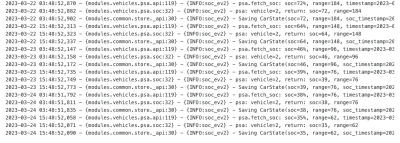

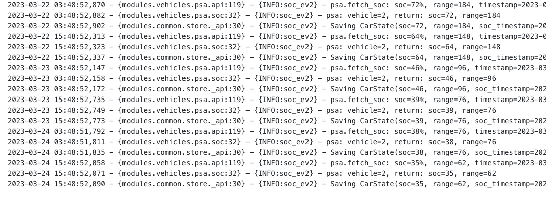

Mir ist gerade aufgefallen, das der SoC von PSA nur alle 12 Stunden ausgelesen wird, warum ist das so? Einen Zeitparameter habe ich nicht gefunden.
Und wieso sind eigentlich diese Logs jetzt chronologisch andersrum? Fand die alte Variante (neueste oben) wesentlich praktischer (weniger scrollen/wischen).
Beiträge: 4567
Has thanked: 12 times
Been thanked: 52 times
Re: Feedback Beta 2
Samoht hat geschrieben: Fr Mär 24, 2023 2:53 pm Mir ist gerade aufgefallen, das der SoC von PSA nur alle 12 Stunden ausgelesen wird, warum ist das so? Einen Zeitparameter habe ich nicht gefunden.
Ist beides so. So lange nicht geladen wir, ist die SOC Abfrage reduziert. Logs sind jetzt Chronologisch aufsteigend. Gab es auch schon ne Diskussion dazu. Ich finde es auch nicht schlecht, vor allem wenn Log Auszüge hier ins Forum gepostet werden, dann kann man von oben nach unten lesen und muss nicht bei längeren Zeilen springen.
