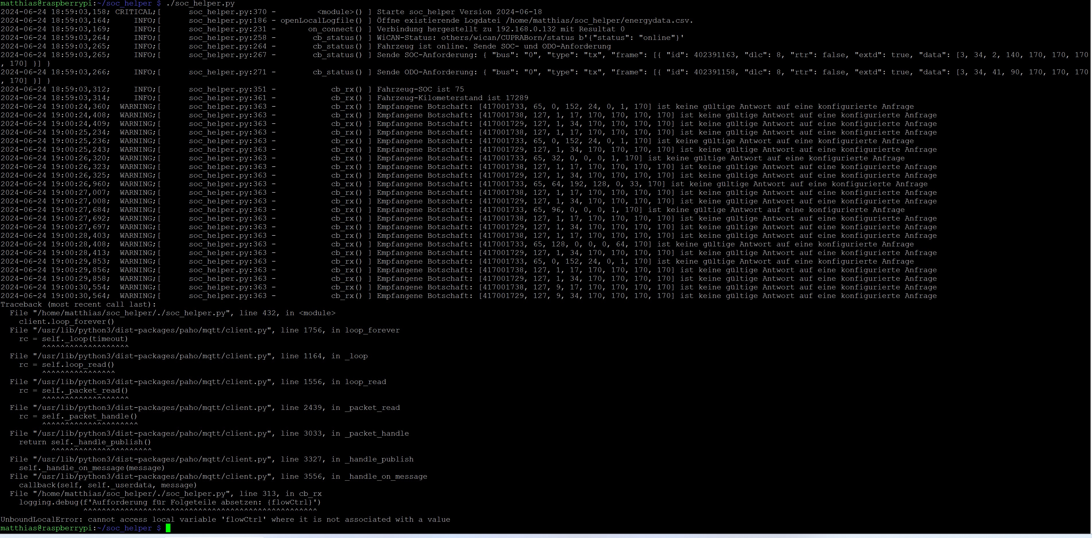

So, ich hatte dann in der Konsole den soc_helper gestartet, wobei der SoC ausgelesen wurde. Dann steckte ich den ELM327 an(, wobei der Datenabruf mit Car Scanner einwandrei funktioniert):
Dass bei zwei Interfaces nur Müll rauskommt, empfinde ich nicht als sonderlich überraschend.

Das ist tatsöchliche ein Problem des soc_helper - flowControl ist undefiniert, wenn eine unerwartete mehrteilige Botschaft eintrifft - daher wird das Programm terminiert. Ich werde das kurzzeitig fixen.mattberlin hat geschrieben: Mo Jun 24, 2024 1:04 pm So, ich hatte dann in der Konsole den soc_helper gestartet, wobei der SoC ausgelesen wurde. Dann steckte ich den ELM327 an(, wobei der Datenabruf mit Car Scanner einwandrei funktioniert):
Auf der anderen Seite habe ich jetzt die cron-Variante des Autostarts in die Anleitung ein passendes Startscript in das Verzeichnis integriert. Damit sollte auch die Ausgabe im log nohup.out weiterhin erfolgen, auch bei Autostart.
(Ich glaube in der zuvor genannten cron-Lösung würde auch Spritmonitor nicht funktionieren, da ~/.profile nicht in die Ausführungsumgebung gesourced wurde, das habe ich auch gleich gefixt)
