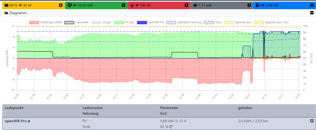

Die Berücksichtigung der maximalen Ausgangsleistung des Wechselrichters funktioniert leider noch immer nur semi optimal. Ja, er begrenzt die Ladeleistung offensichtlich bei 10kW (bei der Einstellung maximale Leistung des Wechselrichters von 10kW), ABER er berücksichtigt scheinbar den Hausverbrauch dabei überhaupt nicht? Oder hat es was mit dem eingestellten Regelmodus (Ausgewogen) zu tun?
Beispiel:
PV-Leistung 10kW
Hausverbrauch: 300W
Ladeleistung: 10kW (~14A)
Netzbezug: 300W
Natürlich kann auch die Batterie (DC) diesen Bezug nicht ausgleichen, da der Wechselrichter ja schon an seiner Leistungsgrenze von 10kW (AC) arbeitet.
Das ist so natürlich nicht so schön...
Screenshot: Log-Datei dazu (beginnt ab 14:25 Uhr): Bin wieder zurück auf 2.1.4 Beta 3 [2024-05-03 14:13:39 +0200 [bc3399944]]
Bei Bedarf kann ich noch einen detailierteren Log bereitstellen.
EDIT:
Und nun bin ich wieder in einem Bereich, wo er trotz Prio Auto den Speicher munter mit 3kW und mehr belädt.... Log-Datei dazu:

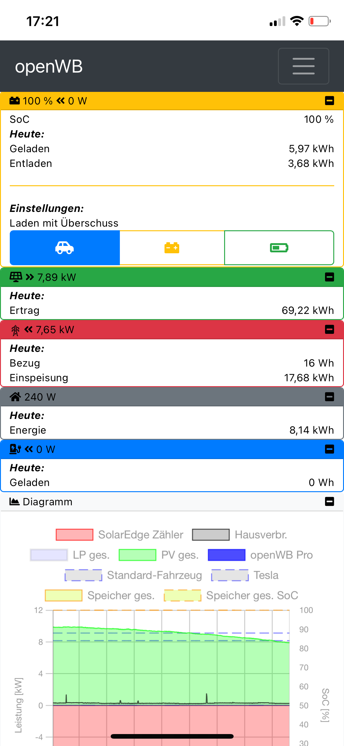

Könnt ihr bei Euch mal gucken, ob die summierten Werte auf der Statusseite bei Euch einigermaßen zusammen passen? Bei mir tun sie es nicht.
Hab einen SolarEdge-Hybrid-WR mit BYD LVS Batterie.
Was stimmt: PV Ertrag und Batterie Ge-/Entladen. Rest ist nicht plausibel bei mir, insbesondere die Einspeisung und der Hausverbrauch weichen sehr deutlich ab..
Daten OpenWB (2.1.4 Beta 3)
PV-Ertrag: 69,22 kWh
Batterie Geladen: 5,97 kWh
Batterie Entladen: 3,68 kWh
Bezug: 16 Wh
Einspeisung: 17,68 kWh
Hausverbrauch: 8,14 kWh
Geladen Auto: 0 kWh
Screenshot:

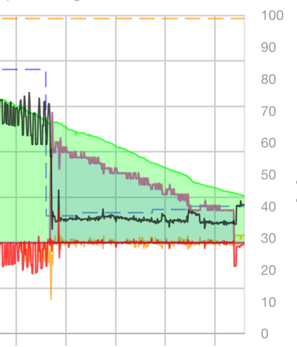

Re: openWB software2 2.1.4 Beta 1, 2 und 3
Hier mal ein Bild vom PV-Laden gegen Ende des Tages. Der zackelnde Hausverbrauch kommt von meinen smarthome-Heizlüftern. Prio war auf EV und es wurde passend abgeschaltet. Speicher ist auf 99%.
