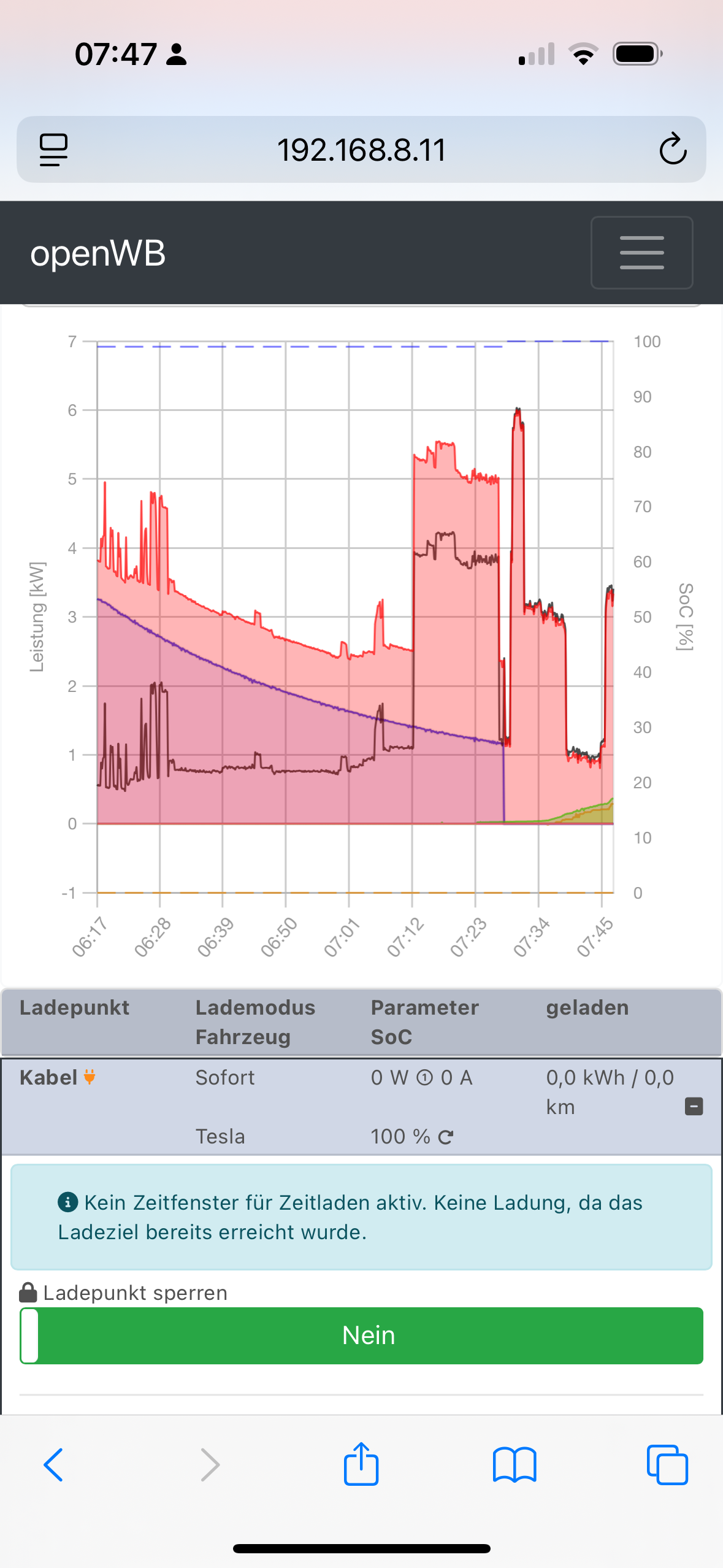

Ich beobachte hier vermeintlich etwas Neues: Entgegen meiner sonstigen Gepflogenheiten habe ich den Tesla seinen Ladepla machen lassen und die openWB abends auf „Sofortladen“ gestellt. Heute früh gab es trotz Sofortladen kein Stromangebot mit dem Hinweis „Ladevorgang abgeschlosseb“ mehr.
Das ist nicht das, was ich von Sofortladen erwarten würde. Da soll meines Erachtens nach weiterhin Strom angeboten werden. Falls das Auto mal nachladen will oder die Heizung angedreht wird.

Hast Du bei Sofortladen ein SoC-Limit von 100% gesetzt? Dann passt das Verhalten. Wenn komplett vollgeladen (inkl. Balancing) werden soll, muss die Begrenzung auf "Aus" stehen.Gero hat geschrieben: Mo Sep 29, 2025 5:53 am Ich beobachte hier vermeintlich etwas Neues: Entgegen meiner sonstigen Gepflogenheiten habe ich den Tesla seinen Ladepla machen lassen und die openWB abends auf „Sofortladen“ gestellt. Heute früh gab es trotz Sofortladen kein Stromangebot mit dem Hinweis „Ladevorgang abgeschlosseb“ mehr.
