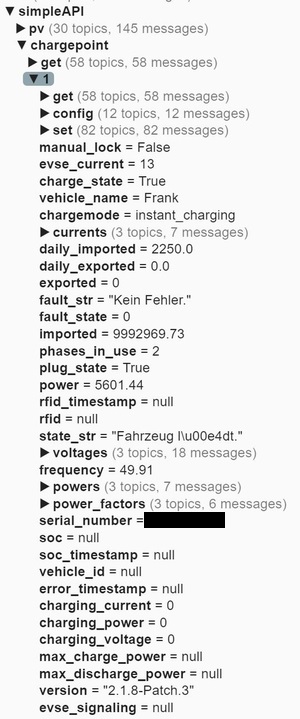

openWB hat geschrieben: Mo Nov 10, 2025 7:04 am Ist das auch der Fall wenn ein Fahrzeug an deiner openWB Pro hängt?
Habe keine Pro sondern eine Standard+. Ja, der SoC steht immer auf "none". Egal ob ein Fahrzeug angeschlossen ist oder nicht. Und auch wenn ein Fahrzeug läd steht dort immer noch "none".
Re: SW2: Einfache MQTT-Topics zum setzen des Lademodus etc
Verfasst: Mo Nov 10, 2025 11:57 am
von openWB
soc und soc_timestamp kommt in dem Fall aus der Pro.
Wir führen hier nun infos aus Ladepunkt und auch aus den Profilen zusammen.
Folglich müssten wir hier noch Klarheit schaffen was angezeigt und wie benannt werden soll.
Vorschläge?

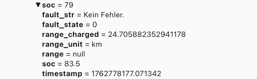

Da unter vehicle_name der Name des Fahrzeuges angezeigt wird würde ich unter soc auch den SoC dieses Fahrzeuges erwarten.
Verfasst: Mo Nov 10, 2025 12:05 pm
von openWB
vehicle_id wider rum kommt aus dem chargepoint - sofern es eine Pro(+) ist.
Ich habe den PR mal erweitert:
https://github.com/openWB/core/pull/2914
Bildschirmfoto 2025-11-10 um 13.38.04.png (41.94 KiB) 1585 mal betrachtet
Bildschirmfoto 2025-11-10 um 13.38.13.png (17.41 KiB) 1585 mal betrachtet
der Soc heißt nun pro_soc bzw. pro_soc_timestamp
Zusätzlich kommt nun aus dem vehicle soc/ mit soc und den übrigen Parametern.
Wiki:
https://wiki.openwb.de/doku.php?id=open ... adezustand
Einwände?

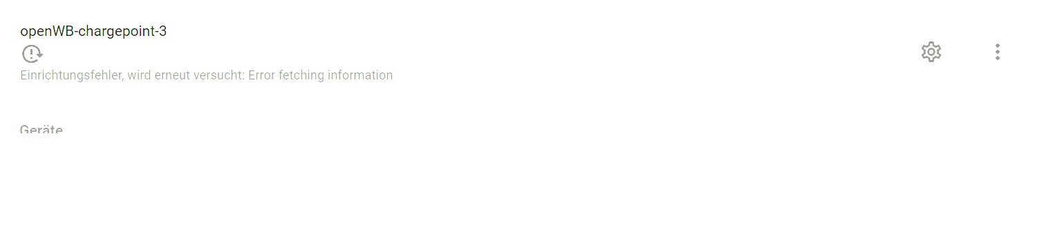

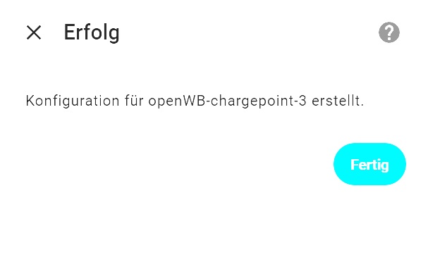

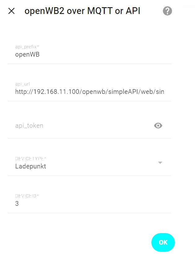

Was muss denn bei api-token eingetragen werden?
Die Adresse musste ich schon ändern weil ich eine andere IP habe und auch ip-der-openwb/openwb noch eingeben muss.
Mir wird zwar dann ein Erfolg vermeldet:
Allerdings kommt dann:
Ich habe bei mir auch noch eine Slave Box mit Ladepunkt 4, muss ich diesen dann auch so eintragen und einrichten?
mfg
Hefer

Hi Hefer,
das API Token lässt du bitte leer - hab ich schon im Bezeichner angepasst.
Es könnte an der URL liegen - Groß- und Kleinschreibung ist wichtig.
Bei mir funktioniert
http://192.168.0.68/openWB/simpleAPI/si ... oint_all=4
Und bitte sei so nett und erzeuge ein Issue in meinem Github falls es nicht funzt - dann kann ich das abarbeiten und wir spammen das Forum nicht so zu.
https://github.com/a529987659852/openwb2mqtt/issues
Dort bitte auch die Log-Einträge posten.
Andreas
