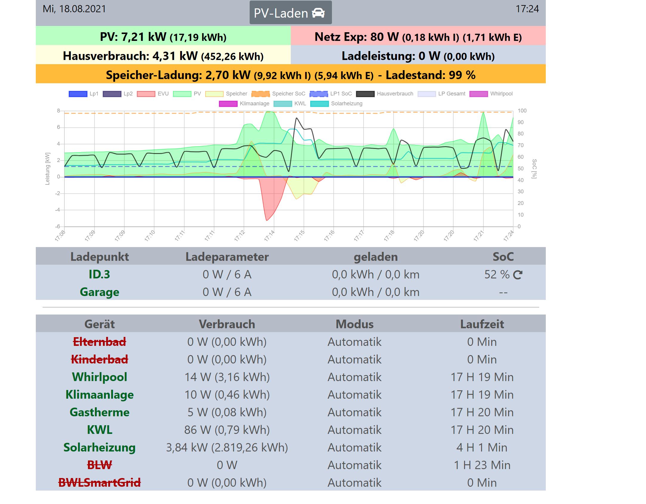

Servus ,
also
die Smarthome.log
zumindest ein teil davon
2021-08-18 17:01:37: (8) BLW rel: 0 oncnt/onstandby/time: 2/0/5009 Status: 10 akt: 0 Z Hw: 6
2021-08-18 17:01:37: (9) Leistungsmessung durch sdm120
2021-08-18 17:01:38: (9) BWLSmartGrid rel: 0 oncnt/onstandby/time: 0/0/0 Status: 10 akt: 0 Z Hw: 9
2021-08-18 17:01:38: Total Watt abschaltbarer smarthomedevices: 0
2021-08-18 17:01:38: Total Watt nichtabschaltbarer smarthomedevices: 116
2021-08-18 17:01:38: Total Watt nicht im Hausverbrauch: 116
2021-08-18 17:01:38: (7) Solarheizung Maximale Einschaltdauer nicht erreicht
2021-08-18 17:01:38: (7) Solarheizung Soll ausgeschaltet werden bei Ladung, pruefe 0
2021-08-18 17:01:38: (7) Solarheizung Ladung läuft nicht, pruefe weiter
2021-08-18 17:01:38: (7) Solarheizung SoC niedriger als Abschalt SoC, prüfe weiter
2021-08-18 17:01:38: (7) Solarheizung Überschuss -1166 kleiner Ausschaltschwelle -500
2021-08-18 17:01:38: (7) Solarheizung Ausschaltverzögerung gestartet
2021-08-18 17:01:38: (9) BWLSmartGrid Maximale Einschaltdauer nicht erreicht
2021-08-18 17:01:38: (9) BWLSmartGrid SoC niedriger als Abschalt SoC, prüfe weiter
2021-08-18 17:01:38: (9) BWLSmartGrid Überschuss -1166 kleiner Ausschaltschwelle -500
2021-08-18 17:01:38: (9) BWLSmartGrid Ausschaltverzögerung erreicht, bereits aus
2021-08-18 17:01:43: EVU Bezug(-)/Einspeisung(+): 21 max Speicherladung: 6000
2021-08-18 17:01:43: Uberschuss: -1311 Uberschuss mit Offset: -7311
2021-08-18 17:01:43: Speicher Entladung(-)/Ladung(+): -1332 SpeicherSoC: 99
2021-08-18 17:01:44: (1) Elternbad rel: 0 oncnt/onstandby/time: 0/0/0 Status: 10 akt: 0 Z Hw: 0
2021-08-18 17:01:44: (2) Kinderbad rel: 0 oncnt/onstandby/time: 0/0/0 Status: 10 akt: 0 Z Hw: 0
2021-08-18 17:01:45: (3) Leistungsmessung durch sdm630
2021-08-18 17:01:46: (3) Whirlpool rel: 1 oncnt/onstandby/time: 0/0/60991 Status: 10 akt: 14 Z Hw: 882296
2021-08-18 17:01:46: (4) Klimaanlage rel: 1 oncnt/onstandby/time: 0/0/61018 Status: 10 akt: 10 Z Hw: 0
2021-08-18 17:01:47: (5) Gastherme rel: 1 oncnt/onstandby/time: 0/0/61047 Status: 10 akt: 5 Z Hw: 0
2021-08-18 17:01:48: (6) KWL rel: 1 oncnt/onstandby/time: 0/0/61048 Status: 10 akt: 86 Z Hw: 0
2021-08-18 17:01:48: (7) Leistungsmessung durch sdm630
2021-08-18 17:01:49: (7) Solarheizung rel: 1 oncnt/onstandby/time: 3/0/13184 Status: 10 akt: 5882 Z Hw: 3285400
2021-08-18 17:01:49: (8) Leistungsmessung durch sdm630
2021-08-18 17:01:50: (8) BLW rel: 0 oncnt/onstandby/time: 2/0/5009 Status: 10 akt: 0 Z Hw: 6
2021-08-18 17:01:50: (9) Leistungsmessung durch sdm120
2021-08-18 17:01:51: (9) BWLSmartGrid rel: 0 oncnt/onstandby/time: 0/0/0 Status: 10 akt: 0 Z Hw: 9
2021-08-18 17:01:51: Total Watt abschaltbarer smarthomedevices: 5882
2021-08-18 17:01:51: Total Watt nichtabschaltbarer smarthomedevices: 115
2021-08-18 17:01:51: Total Watt nicht im Hausverbrauch: 5997
2021-08-18 17:01:51: (7) Solarheizung Maximale Einschaltdauer nicht erreicht
2021-08-18 17:01:51: (7) Solarheizung Soll ausgeschaltet werden bei Ladung, pruefe 0
2021-08-18 17:01:51: (7) Solarheizung Ladung läuft nicht, pruefe weiter
2021-08-18 17:01:51: (7) Solarheizung SoC niedriger als Abschalt SoC, prüfe weiter
2021-08-18 17:01:51: (7) Solarheizung Überschuss -1311 kleiner Ausschaltschwelle -500
2021-08-18 17:01:51: (7) Solarheizung Ausschaltverzögerung nicht erreicht. 180 > 13
2021-08-18 17:01:51: (9) BWLSmartGrid Maximale Einschaltdauer nicht erreicht
2021-08-18 17:01:51: (9) BWLSmartGrid SoC niedriger als Abschalt SoC, prüfe weiter
2021-08-18 17:01:51: (9) BWLSmartGrid Überschuss -1311 kleiner Ausschaltschwelle -500
2021-08-18 17:01:51: (9) BWLSmartGrid Ausschaltverzögerung erreicht, bereits aus
2021-08-18 17:01:56: EVU Bezug(-)/Einspeisung(+): -212 max Speicherladung: 6000
2021-08-18 17:01:56: Uberschuss: -2674 Uberschuss mit Offset: -8674
2021-08-18 17:01:56: Speicher Entladung(-)/Ladung(+): -2462 SpeicherSoC: 99
2021-08-18 17:01:57: (1) Elternbad rel: 0 oncnt/onstandby/time: 0/0/0 Status: 10 akt: 0 Z Hw: 0
2021-08-18 17:01:57: (2) Kinderbad rel: 0 oncnt/onstandby/time: 0/0/0 Status: 10 akt: 0 Z Hw: 0
2021-08-18 17:01:58: (3) Leistungsmessung durch sdm630
2021-08-18 17:01:59: (3) Whirlpool rel: 1 oncnt/onstandby/time: 0/0/61004 Status: 10 akt: 14 Z Hw: 882296
2021-08-18 17:01:59: (4) Klimaanlage rel: 1 oncnt/onstandby/time: 0/0/61031 Status: 10 akt: 10 Z Hw: 0
2021-08-18 17:02:00: (5) Gastherme rel: 1 oncnt/onstandby/time: 0/0/61060 Status: 10 akt: 5 Z Hw: 0
2021-08-18 17:02:01: (6) KWL rel: 1 oncnt/onstandby/time: 0/0/61061 Status: 10 akt: 86 Z Hw: 0
2021-08-18 17:02:01: Device acthor7Solarheizung Fehlermeldung: 'on'
2021-08-18 17:02:01: (8) Leistungsmessung durch sdm630
2021-08-18 17:02:02: (8) BLW rel: 0 oncnt/onstandby/time: 2/0/5009 Status: 10 akt: 0 Z Hw: 6
2021-08-18 17:02:03: (9) Leistungsmessung durch sdm120
2021-08-18 17:02:04: (9) BWLSmartGrid rel: 0 oncnt/onstandby/time: 0/0/0 Status: 10 akt: 0 Z Hw: 9
2021-08-18 17:02:04: Total Watt abschaltbarer smarthomedevices: 0
2021-08-18 17:02:04: Total Watt nichtabschaltbarer smarthomedevices: 115
2021-08-18 17:02:04: Total Watt nicht im Hausverbrauch: 115
2021-08-18 17:02:04: (7) Solarheizung Maximale Einschaltdauer nicht erreicht
2021-08-18 17:02:04: (7) Solarheizung Soll ausgeschaltet werden bei Ladung, pruefe 0
2021-08-18 17:02:04: (7) Solarheizung Ladung läuft nicht, pruefe weiter
2021-08-18 17:02:04: (7) Solarheizung SoC niedriger als Abschalt SoC, prüfe weiter
2021-08-18 17:02:04: (7) Solarheizung Überschuss -2674 kleiner Ausschaltschwelle -500
2021-08-18 17:02:04: (7) Solarheizung Ausschaltverzögerung nicht erreicht. 180 > 26
2021-08-18 17:02:04: (9) BWLSmartGrid Maximale Einschaltdauer nicht erreicht
2021-08-18 17:02:04: (9) BWLSmartGrid SoC niedriger als Abschalt SoC, prüfe weiter
2021-08-18 17:02:04: (9) BWLSmartGrid Überschuss -2674 kleiner Ausschaltschwelle -500
2021-08-18 17:02:04: (9) BWLSmartGrid Ausschaltverzögerung erreicht, bereits aus
2021-08-18 17:02:09: EVU Bezug(-)/Einspeisung(+): -168 max Speicherladung: 6000
2021-08-18 17:02:09: Uberschuss: -3390 Uberschuss mit Offset: -9390
2021-08-18 17:02:09: Speicher Entladung(-)/Ladung(+): -3222 SpeicherSoC: 99
2021-08-18 17:02:09: (1) Elternbad rel: 0 oncnt/onstandby/time: 0/0/0 Status: 10 akt: 0 Z Hw: 0
2021-08-18 17:02:10: (2) Kinderbad rel: 0 oncnt/onstandby/time: 0/0/0 Status: 10 akt: 0 Z Hw: 0
2021-08-18 17:02:11: (3) Leistungsmessung durch sdm630
2021-08-18 17:02:11: (3) Whirlpool rel: 1 oncnt/onstandby/time: 0/0/61016 Status: 10 akt: 14 Z Hw: 882296
2021-08-18 17:02:12: (4) Klimaanlage rel: 1 oncnt/onstandby/time: 0/0/61044 Status: 10 akt: 10 Z Hw: 0
2021-08-18 17:02:13: (5) Gastherme rel: 1 oncnt/onstandby/time: 0/0/61073 Status: 10 akt: 5 Z Hw: 0
2021-08-18 17:02:14: (6) KWL rel: 1 oncnt/onstandby/time: 0/0/61074 Status: 10 akt: 86 Z Hw: 0
2021-08-18 17:02:14: Device acthor7Solarheizung Fehlermeldung: 'on'
2021-08-18 17:02:14: (8) Leistungsmessung durch sdm630
2021-08-18 17:02:15: (8) BLW rel: 0 oncnt/onstandby/time: 2/0/5009 Status: 10 akt: 0 Z Hw: 6
2021-08-18 17:02:16: (9) Leistungsmessung durch sdm120
2021-08-18 17:02:16: (9) BWLSmartGrid rel: 0 oncnt/onstandby/time: 0/0/0 Status: 10 akt: 0 Z Hw: 9
2021-08-18 17:02:16: Total Watt abschaltbarer smarthomedevices: 0
2021-08-18 17:02:16: Total Watt nichtabschaltbarer smarthomedevices: 115
2021-08-18 17:02:16: Total Watt nicht im Hausverbrauch: 115
2021-08-18 17:02:16: (7) Solarheizung Maximale Einschaltdauer nicht erreicht
2021-08-18 17:02:16: (7) Solarheizung Soll ausgeschaltet werden bei Ladung, pruefe 0
2021-08-18 17:02:16: (7) Solarheizung Ladung läuft nicht, pruefe weiter
2021-08-18 17:02:16: (7) Solarheizung SoC niedriger als Abschalt SoC, prüfe weiter
2021-08-18 17:02:16: (7) Solarheizung Überschuss -3390 kleiner Ausschaltschwelle -500
2021-08-18 17:02:16: (7) Solarheizung Ausschaltverzögerung nicht erreicht. 180 > 38
2021-08-18 17:02:16: (9) BWLSmartGrid Maximale Einschaltdauer nicht erreicht
2021-08-18 17:02:16: (9) BWLSmartGrid SoC niedriger als Abschalt SoC, prüfe weiter
2021-08-18 17:02:16: (9) BWLSmartGrid Überschuss -3390 kleiner Ausschaltschwelle -500
2021-08-18 17:02:16: (9) BWLSmartGrid Ausschaltverzögerung erreicht, bereits aus
2021-08-18 17:02:21: EVU Bezug(-)/Einspeisung(+): 20 max Speicherladung: 6000
2021-08-18 17:02:21: Uberschuss: -3425 Uberschuss mit Offset: -9425
2021-08-18 17:02:21: Speicher Entladung(-)/Ladung(+): -3445 SpeicherSoC: 99
2021-08-18 17:02:22: (1) Elternbad rel: 0 oncnt/onstandby/time: 0/0/0 Status: 10 akt: 0 Z Hw: 0
2021-08-18 17:02:23: (2) Kinderbad rel: 0 oncnt/onstandby/time: 0/0/0 Status: 10 akt: 0 Z Hw: 0
2021-08-18 17:02:23: (3) Leistungsmessung durch sdm630
2021-08-18 17:02:24: (3) Whirlpool rel: 1 oncnt/onstandby/time: 0/0/61029 Status: 10 akt: 13 Z Hw: 882296
2021-08-18 17:02:25: (4) Klimaanlage rel: 1 oncnt/onstandby/time: 0/0/61057 Status: 10 akt: 10 Z Hw: 0
2021-08-18 17:02:25: (5) Gastherme rel: 1 oncnt/onstandby/time: 0/0/61085 Status: 10 akt: 5 Z Hw: 0
2021-08-18 17:02:26: (6) KWL rel: 1 oncnt/onstandby/time: 0/0/61086 Status: 10 akt: 86 Z Hw: 0

Und die Smarthome-device ....
08/18/2021, 15:55:11 acthor watty.py devicenr 7 ipadr 192.168.0.73 ueberschuss 4508 Akt Leistung 0 Status 0 type 9s inst. Leistung 9000 Skalierung 1.00
08/18/2021, 15:55:11 acthor watty.py devicenr 7 ipadr 192.168.0.73 Neu Leistung 4508 pvmodus 0 modbuswrite 0
08/18/2021, 15:55:32 acthor on.py devicenr 7 ipadr 192.168.0.73 ueberschuss 4527 try to connect (modbus)
08/18/2021, 15:55:32 acthor on.py devicenr 7 ipadr 192.168.0.73 Akt Leistung 0 Status 0
08/18/2021, 15:55:42 acthor watty.py devicenr 7 ipadr 192.168.0.73 ueberschuss 4569 Akt Leistung 0 Status 0 type 9s inst. Leistung 9000 Skalierung 1.00
08/18/2021, 15:55:42 acthor watty.py devicenr 7 ipadr 192.168.0.73 Neu Leistung 4569 pvmodus 1 modbuswrite 1
08/18/2021, 15:55:42 acthor watty.py devicenr 7 ipadr 192.168.0.73 device written by modbus
08/18/2021, 15:56:32 acthor watty.py devicenr 7 ipadr 192.168.0.73 ueberschuss 576 Akt Leistung 4295 Status 9 type 9s inst. Leistung 9000 Skalierung 1.00
08/18/2021, 15:56:32 acthor watty.py devicenr 7 ipadr 192.168.0.73 Neu Leistung 4871 pvmodus 1 modbuswrite 1
08/18/2021, 15:56:32 acthor watty.py devicenr 7 ipadr 192.168.0.73 device written by modbus
08/18/2021, 15:57:22 acthor watty.py devicenr 7 ipadr 192.168.0.73 ueberschuss -151 Akt Leistung 4558 Status 9 type 9s inst. Leistung 9000 Skalierung 1.00
08/18/2021, 15:57:22 acthor watty.py devicenr 7 ipadr 192.168.0.73 Neu Leistung 4407 pvmodus 1 modbuswrite 1
08/18/2021, 15:57:22 acthor watty.py devicenr 7 ipadr 192.168.0.73 device written by modbus
08/18/2021, 17:02:39 acthor watty.py devicenr 7 ipadr 192.168.0.73 ueberschuss -3581 Akt Leistung 5645 Status 9 type 9s inst. Leistung 9000 Skalierung 1.00
08/18/2021, 17:02:39 acthor watty.py devicenr 7 ipadr 192.168.0.73 Neu Leistung 2064 pvmodus 1 modbuswrite 1
08/18/2021, 17:02:39 acthor watty.py devicenr 7 ipadr 192.168.0.73 device written by modbus
08/18/2021, 17:03:28 acthor watty.py devicenr 7 ipadr 192.168.0.73 ueberschuss -260 Akt Leistung 1880 Status 9 type 9s inst. Leistung 9000 Skalierung 1.00
08/18/2021, 17:03:28 acthor watty.py devicenr 7 ipadr 192.168.0.73 Neu Leistung 1620 pvmodus 1 modbuswrite 1
08/18/2021, 17:03:28 acthor watty.py devicenr 7 ipadr 192.168.0.73 device written by modbus
08/18/2021, 17:04:18 acthor watty.py devicenr 7 ipadr 192.168.0.73 ueberschuss 1 Akt Leistung 1483 Status 9 type 9s inst. Leistung 9000 Skalierung 1.00
08/18/2021, 17:04:18 acthor watty.py devicenr 7 ipadr 192.168.0.73 Neu Leistung 1484 pvmodus 1 modbuswrite 1
08/18/2021, 17:04:18 acthor watty.py devicenr 7 ipadr 192.168.0.73 device written by modbus
Und dazu das Graphbild
Einschaltschwelle 50 Watt
Einschaverzögerung 0
AUssschalt 500
Ausschaltverz 3

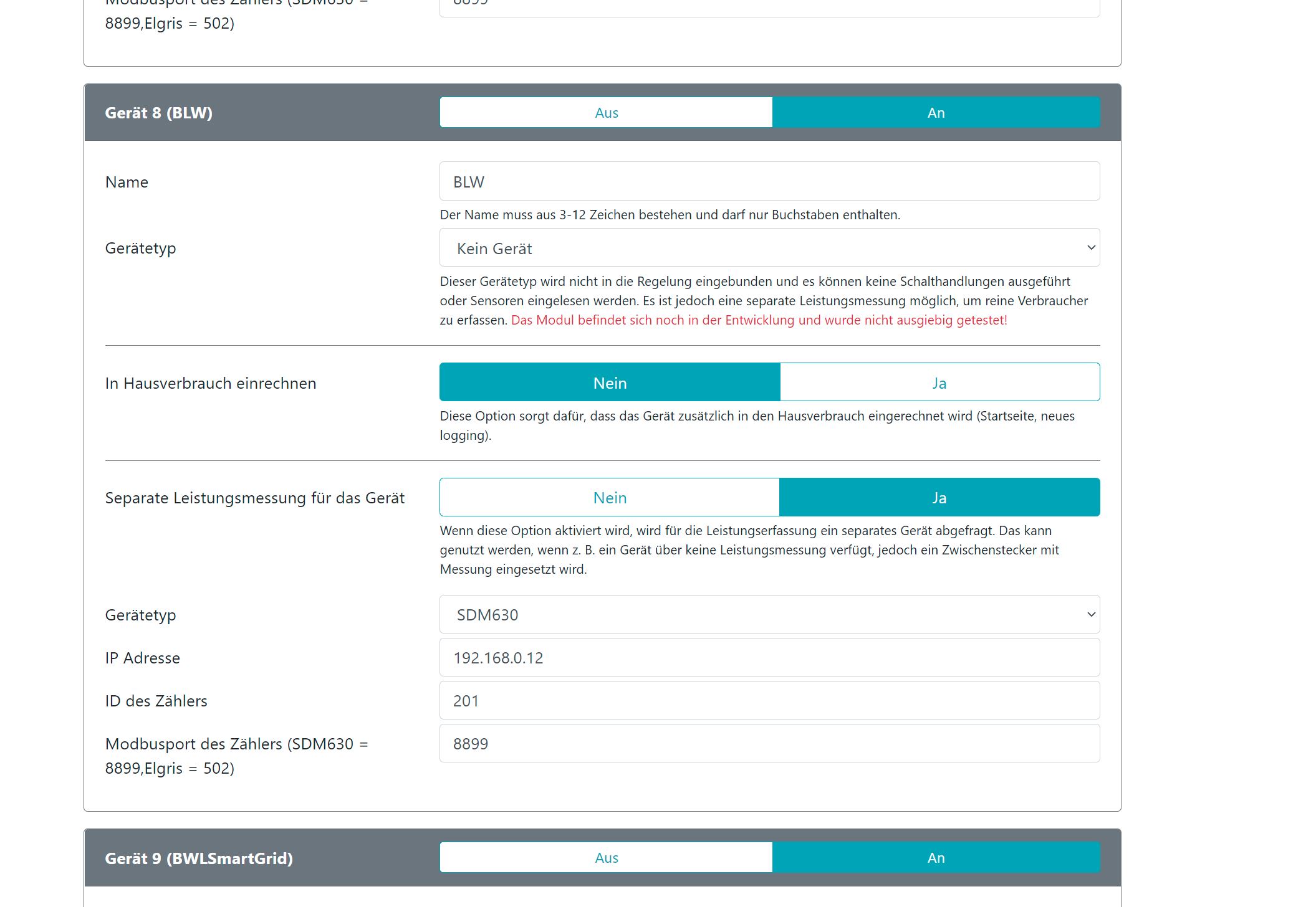

Meine andere frage ist
Ich habe bei Device 8 meine Wärmepumpe eingestellt .
Als Kein gerät nur zum Messen der Leistung
Aber das gerät wird immer Rot angezeigt .
Auch wenn Leistung darüber geht .
Mein Device 9 der BLW Smart-Grid Eingang geschalten durch einen Shelly
wird natürlich Grün wenn er die Einschaltbedingungen erfüllt
Ist das gewollt das der immer Rot bleibt oder kann mach da was machen ?
2 x 15 kWh BMZ Hyperion
1 oWb 2.0 im Hauptverteiler
Beiträge: 2450
Been thanked: 33 times
Re: Einbindung PV-Thermie
Beitrag von okaegi »
Du kannst mit einer dummy url das Gerät immer auf grün stellen:
Details hier
viewtopic.php?p=39221#p39221

der Graph dazu
