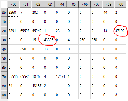

Das sind die Werte (Uint16) aus dem Modbus Tool:
Der Wert in der 32 ist OutputEnergy_Charge_today
und 35 InputEnergy_Charge_today

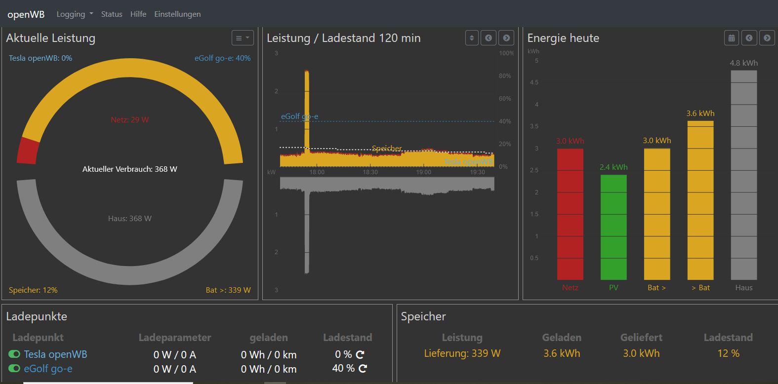

Sieht jetzt in der Übersicht so aus:
Ich hatte heute Mittag den mindest SOC beim WR von 20% auf 10% gestellt.
Morgen soll hier die Sonne schauen, da beobachte ich das Verhalten mal.

Ich glaube du das msb auch noch mit rein nehmen. 1e und 22
Siehst du irgendwo in dem solax interface die Zähler ?

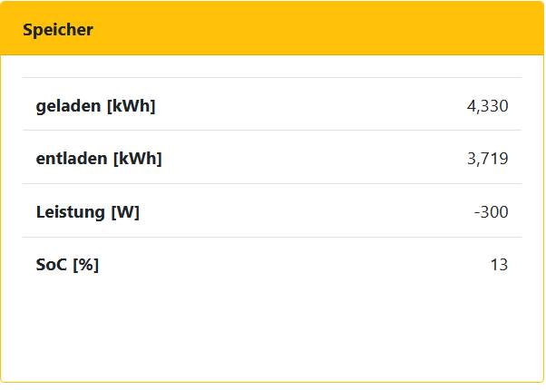

Die Werte können nicht stimmen. Ich habe den Speicher seit Oktober 2019 am laufen.
Der hat 16,8 kWh brutto und netto 14,4 kWh.
Wenn ich täglich ca. 5 kWh entnehme, dann sind das ca. 760 Tage * 5 kWh = 3800Kwh.
Wenn ich / 10 entferne, komme ich auf 3718,7 kWh entnommen. Das würde passen.

Die Zähler müssten vorher und mit lsb und msb das gleiche sein.
Neu
f.write(str((valuei33 + (valuei34 * 65536)) / 10 ) )
