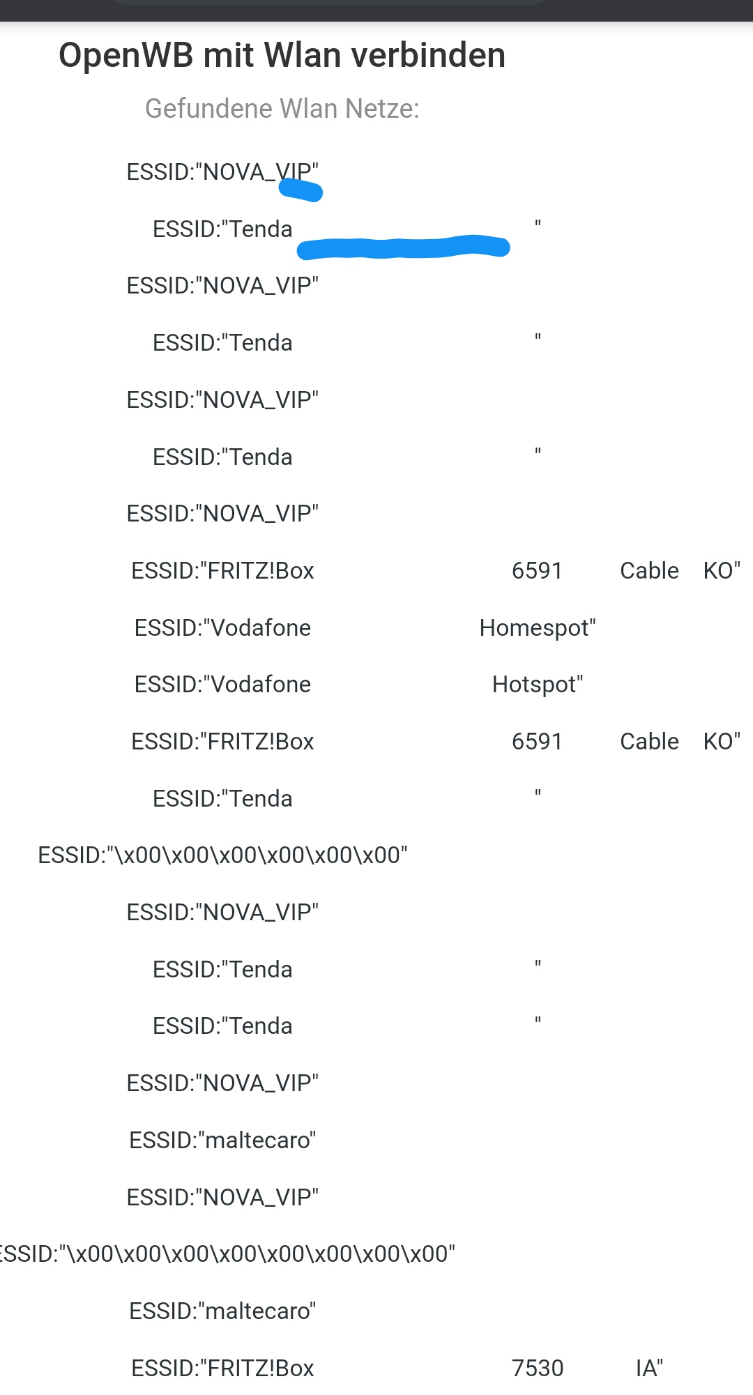

Ich habe jetzt komplett auf WLAN umgeschaltet und das System funktioniert wieder. Arbeite mit einem Tenda Mesh und Fritzbox am Ende.
Cat5 kann ich erstmal ohne größere Probleme nicht legen.
Leider kann ich mich nur mit dem Gastnetz verbinden (Nova_Vip). Tenda als normales Netz klappt nicht. Kann es an den vielen Leerzeichen vor dem letzten " liegen? Wie kann ich die umgehen? Normal sind da keine.
Bei dem angehängten Foto wird mein Problem sichtbar.
