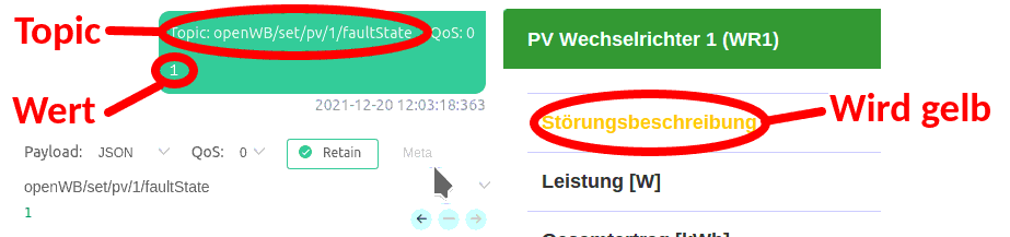

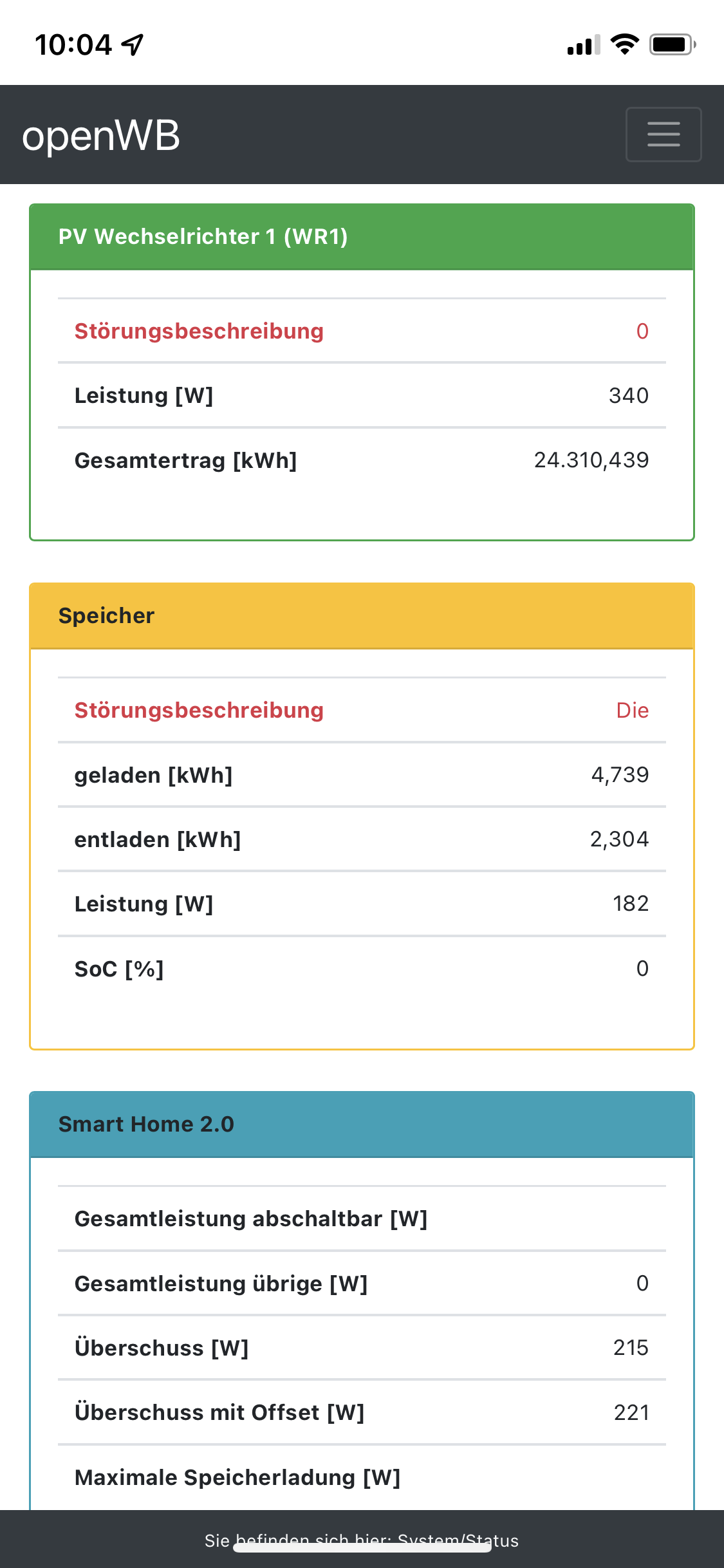

RemiRem hat geschrieben: Mo Dez 20, 2021 9:07 am @Yankee habe das so gemacht und nun steht das drin in der Beschreibung :roll:
Beim Speicher steht DIE drin
Mhh... Der Speicher ist böse mit dir. Wenn einem der Hausspeicher zuruft, man soll sterben hätte ich auch Angst.
Also ich habe das jetzt mal bei mir ausprobiert. So sieht es aus:
Auf das richtige Topic, nämlich `openWB/set/pv/1/faultState` kommt OB es einen Fehler gibt. 0=kein Fehler, 1=Warnung, 2=Fehler. Auf `openWB/set/pv/1/faultStr` kommt der Text dazu als JSON-string.

yankee hat geschrieben: Mo Dez 20, 2021 11:09 am
Du bist so gut! Es hat alles geklappt. Vielen herzlichen Dank

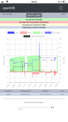

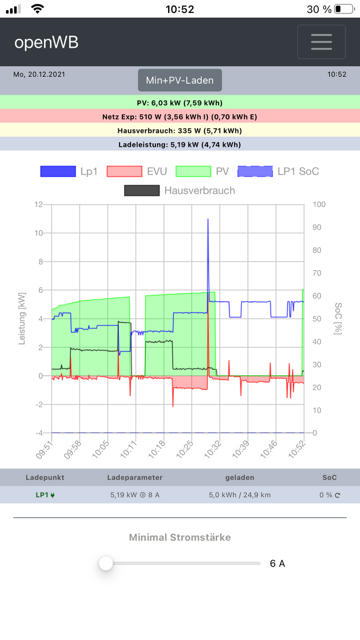

yankee hat geschrieben: So Dez 19, 2021 2:28 pm
wp-bev hat geschrieben: So Dez 19, 2021 2:14 pm [..]nach dem Umschalten auf Debuglevel 0 wird die PV Erzeugung angezeigt[..]
Das ist irritierend. Da sollte kein Zusammenhang sein. Das Debuglevel soll nur beeinflußen wie detailreich das logging ist, und an den Werten auf der UI nichts ändern.
Mag sein, dass da kein Zusammenhang bestehen sollte, er besteht aber.
Ich habe eine openWB series 2 standard+, ohne jegliche Modifikationen.
Da ich keinen SSH Zugang habe, kann ich Dir da auch nicht weiterhelfen.
DEBUGLEVEL 0: Die PV und Hausverbrauchs Angaben sind für ien aktuellen Werte und die Tageswerte (der, welcher in Klammern steht) vorhanden.
DEBUGLEVEL 1 und 2: Es werden keine aktuelle Werte für PV und Hausverbrauch angezeigt.
Die PV Laderegelung Regelung funktioniert jedoch, unabhängig vom Debuglevel.
Der nachstehende Screenshot zeigt die Änderungen der Debuglevel und die Auswirkungen auf die Bedienoberfläche.
Die EVU Verbauchsangaben stimmen, diese werden ja aus dem SHM ausgelesen, unabhängig vom Debuglevel.
