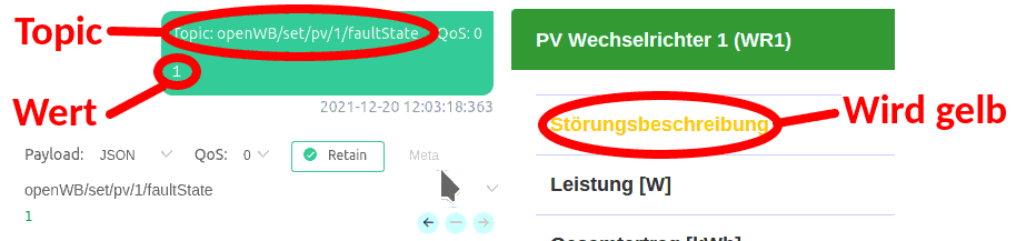

Also ich habe das jetzt mal bei mir ausprobiert. So sieht es aus:
Auf das richtige Topic, nämlich `openWB/set/pv/1/faultState` kommt OB es einen Fehler gibt. 0=kein Fehler, 1=Warnung, 2=Fehler. Auf `openWB/set/pv/1/faultStr` kommt der Text dazu als JSON-string.
Du bist so gut! Es hat alles geklappt. Vielen herzlichen Dank
