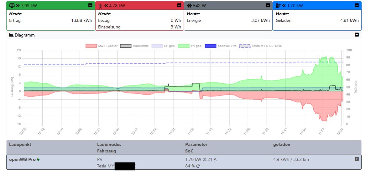

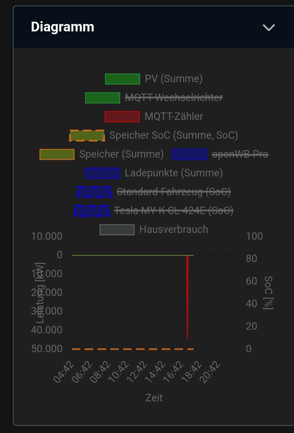

Ist das das Diagramm der Auswertung? Nimm mal das des Main-GUI.
Was wird denn unter Status EVU angezeigt (screenshot der Werte), wenn PV generiert wird?

Tatsächlich stimmt der MQTT-Zähler im Diagramm auf der Status-Seite:
Dann ist es nur ein Anzeige-Problem im Auswertungsbereich?

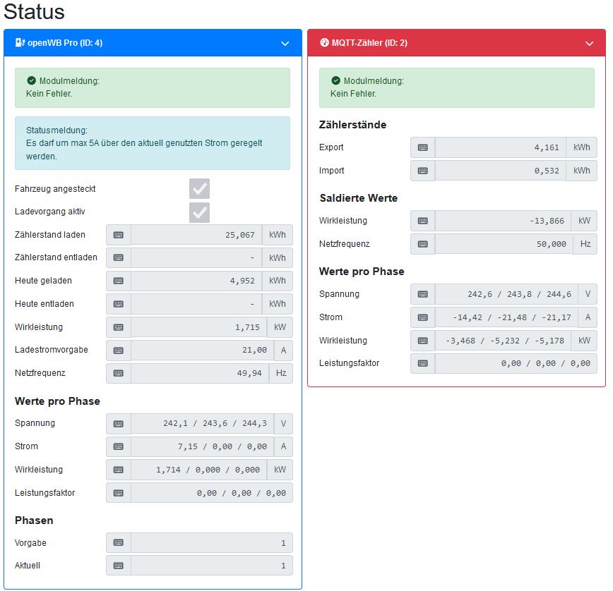

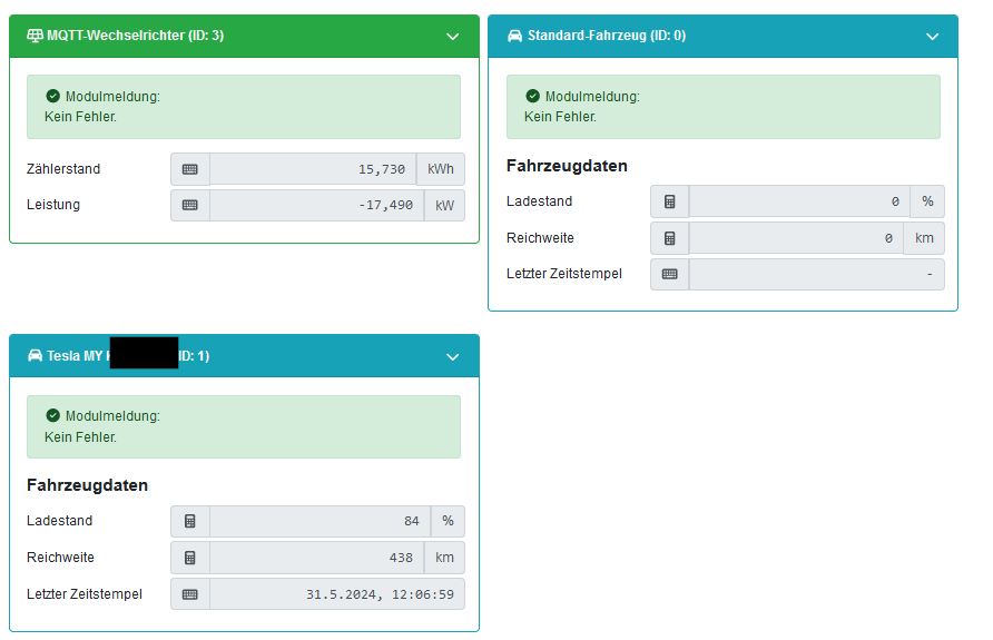

(Zusatzfrage: Bezug=0Wh heute kann eigentlich nicht sein, da mein Haus vor Sonnenaufgang ja auch Strom verbraucht hat. Oder bezieht sich die Angabe nur auf den Ausschnitt des Diagramms, den man ja nicht ändern kann?)

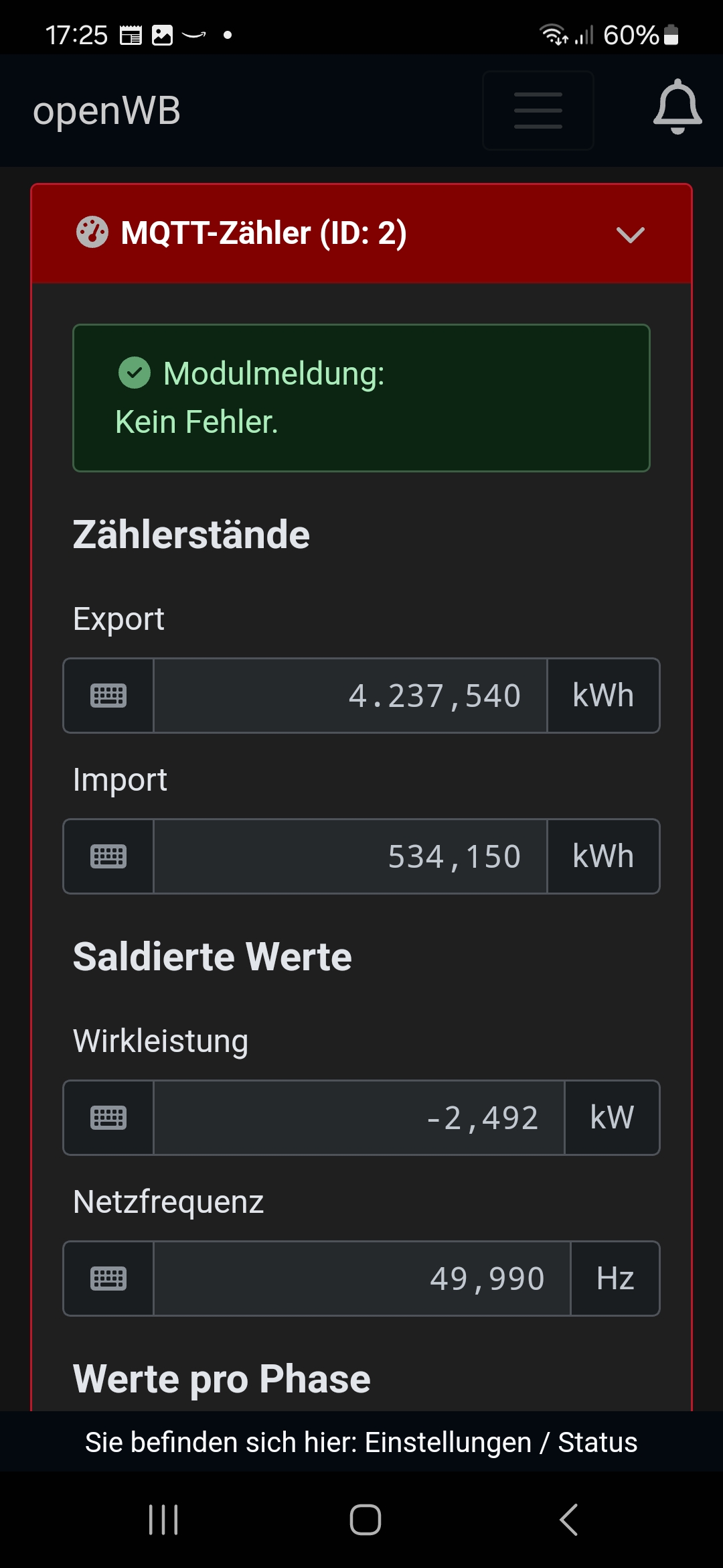

Hier auch mal die Werte der Statusseite: Die Wirkleistung des MQTT-Zählers scheint zu stimmen, während die Zählerstände um das 1000-facche zu klein sind.
PS: Wie steuere ich, ob meine Bilder hier im Forum als Link oder als Bild dargestellt werden?

ok - dann ist klar, warum es korrekt regelt. Dafür werden die Wirkleistungswerte verwendet. Das Main-Diagramm zeigt über 2h echte Wirkleistungen.
In der Auswertung (und für's Langzeit-logging) werden dagegen 5min-Intervalle der Zählerstände (kWh-Differenz/5min = kW) verwendet. Da stimmen vermutlich nur die kWh-Werte aus dem WR nicht.

@Alex, sind es die kWh-Werte, die in deiner neuen Version korrigiert sind?AlexMetzger hat geschrieben: Fr Mai 31, 2024 6:12 am Guten Morgen Zusammen,
Ihr meint die gesamt Werte oder? Da hatte ich in den letzten Tage etwas angepasst, einfach mal updaten,

in der neuen Version sind die Werte für Export und Bezug korrigiert um F 1000.
Andere Werte anzupassen wäre kein Problem. Könnten wir auch als Einzellösung erst mal direkt bei dir im Skript machen, wenn Du ein bisschen fit bist im Thema SSH und per Texteditor eine Korrektur vornehmen dann kann ich dich auch da durch lotsen.

Für die kWh-Zählerstände wäre das gut. Die Leistung selbst passt.AlexMetzger hat geschrieben: Sa Jun 01, 2024 2:23 pm Hi,

Hab die Version geupdatet und siehe da:
Im Diagramm habe ich jetzt wieder einen kräftigen Peak, aber auch der wird morgen sicher verschwunden sein.
Aus meiner Sicht ist jetzt alles perfekt!

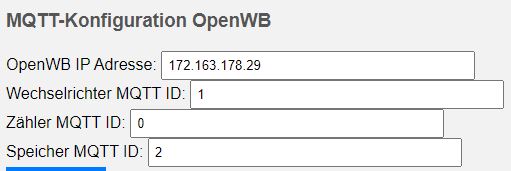

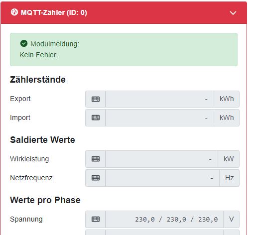

ich habe eine Huawei Anlage aus den typischen Komponenten zusätzlich zu meiner Altanlage Solaredge in Betrieb genommen:
- WR Sun2000 10KTL-M1
- Batterie Luna2000 15 So
- EVU-Zähler DTSU 666 HW
Mit OpenWB Version 2.1.4 kann man Huawei-System einzubinden/integrieren, aber die Regelintervall muß man wegen der Huawei-Anlage auf sehr langsam runterregeln und trotzdem kommt es (in Kombination mit der Solaredge-Anlage) zu Datenunregelmäßigkeiten, so daß das PV-Laden nicht zuverlässig funktioniert.
Dafür kann - nach meiner Einschätzung - die OpenWb nichts, sondern die Huawei-Anlage ist in der Kommunikation zu langsam.
Also habe ich die Huawei-Bridge von Alex Metzger aufgebaut. Leider werden keine Daten in der OpenWB dargestellt.
Woran kann das liegen?
Hier die Fakten:
Software-Version
Huawei:
Dongle: V100R001C00SPC133
WR: V100R001C00SPC153
Huawei-Bridge: 1.6 vom 30.01.2024
OpenWB mittlerweile auf 2.15
Status Huawei-Bridge:
mit Dongle verbunden und die Register aus der OpenWB sind eingetragen:
download/file.php?mode=view&id=25150

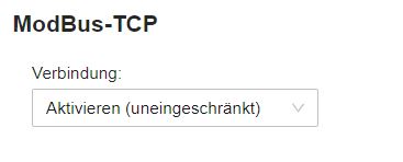

Der Huawei-Dongle ist auf Modbus TCP eingestellt:
download/file.php?mode=view&id=25151
Status OpenWB:

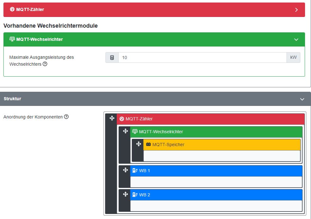

- komplett auf Werkeinstellung zurückgesetzt (damit alte Komponenten zuverlässig gelöscht werden)
- MQTT Komponenten eingerichtet:
download/file.php?mode=view&id=25152
- Lastmanagement richtig angeordnet:
download/file.php?mode=view&id=25153
Aber es kommen keine Daten in der OpenWB an:
download/file.php?mode=view&id=25154
Was kann das Problem sein?

Ich bin nicht sicher, aber reicht es, nur am Huawei-Dongle den Modbus zu aktivieren oder muss da noch etwas IM WR selbst aktiviert werden (Port 502)?
Ansonsten schreibe Alex eine PN, frage wie es bei ihm eingestellt ist und präsentiere zum Schluss bitte hier die Lösung.
