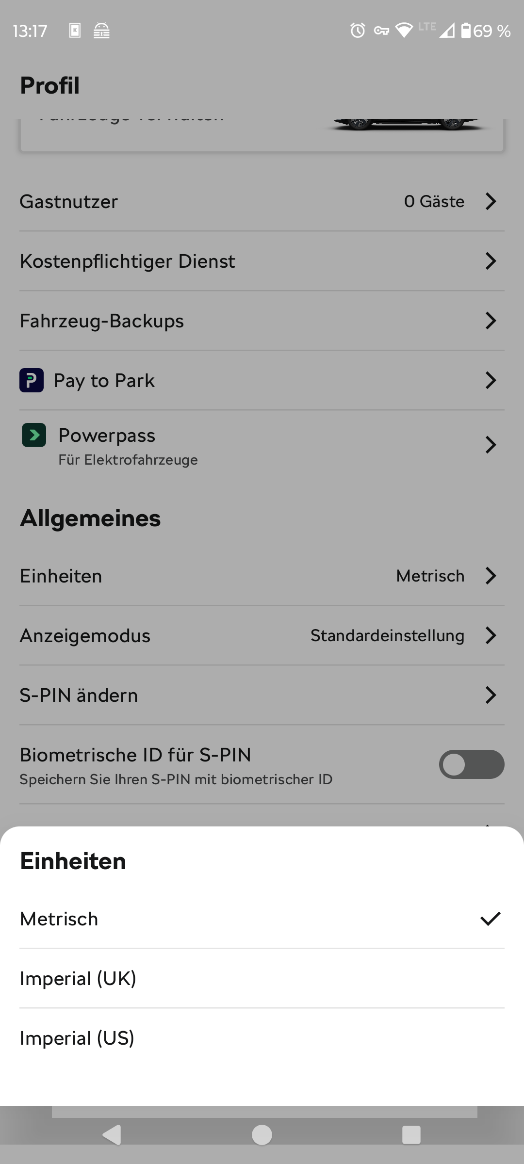

Beitrag von lukee7 »
(150.73 KiB) Noch nie heruntergeladen
Ich bilder mir ein hier mal explizit "Metrisch" gewählt zu haben - wird aber ohnehin hoffentlich am Backend bzw. den gesendeten Daten, nichts ändern 😁
Problem besteht auch dan Länder-Hin-und-her weiter
