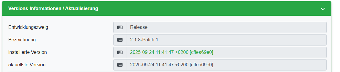

TeslaFan hat geschrieben: Fr Sep 26, 2025 7:48 am Mir ist aufgefallen das die Bezeichnung nach dem Update noch noch bei "2.1.8-Beta.1" steht.
Komisch, bei mir nicht:

TeslaFan
Beiträge: 35
Registriert: Mo Okt 07, 2024 11:10 am
Been thanked: 4 times
Re: Rückmeldungen 2.1.8 Release & Release Patch 1
Beitrag von TeslaFan »
Wie kann ich das anpassen?

TeslaFan hat geschrieben: Fr Sep 26, 2025 8:06 am Wie kann ich das anpassen?
Den Entwicklungszweig auf Release umstellen - auf der Seite ganz unten (rot).

TeslaFan
Beiträge: 35
Ist eigentlich eingestellt.
Oder muss ich den TAG noch wechseln?

Till hat geschrieben: Fr Sep 26, 2025 8:14 am
Er war doch schon auf Release?
