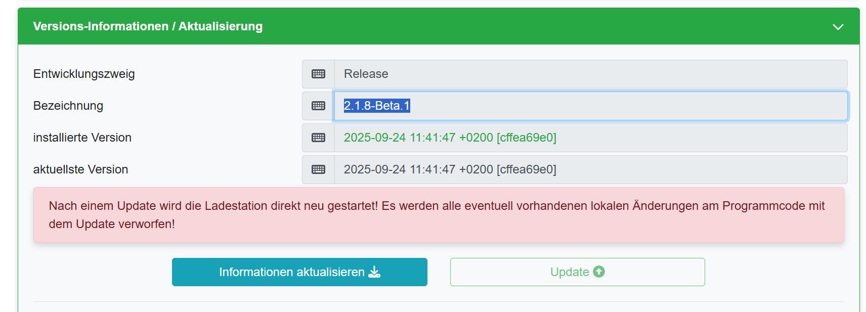

Re: Rückmeldungen 2.1.8 Release & Release Patch 1
Beitrag von TeslaFan »
Mir ist aufgefallen das die Bezeichnung nach dem Update noch noch bei "2.1.8-Beta.1" steht.
