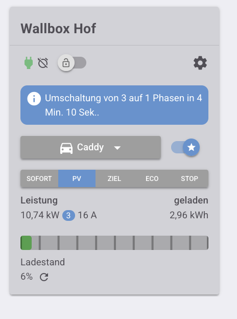

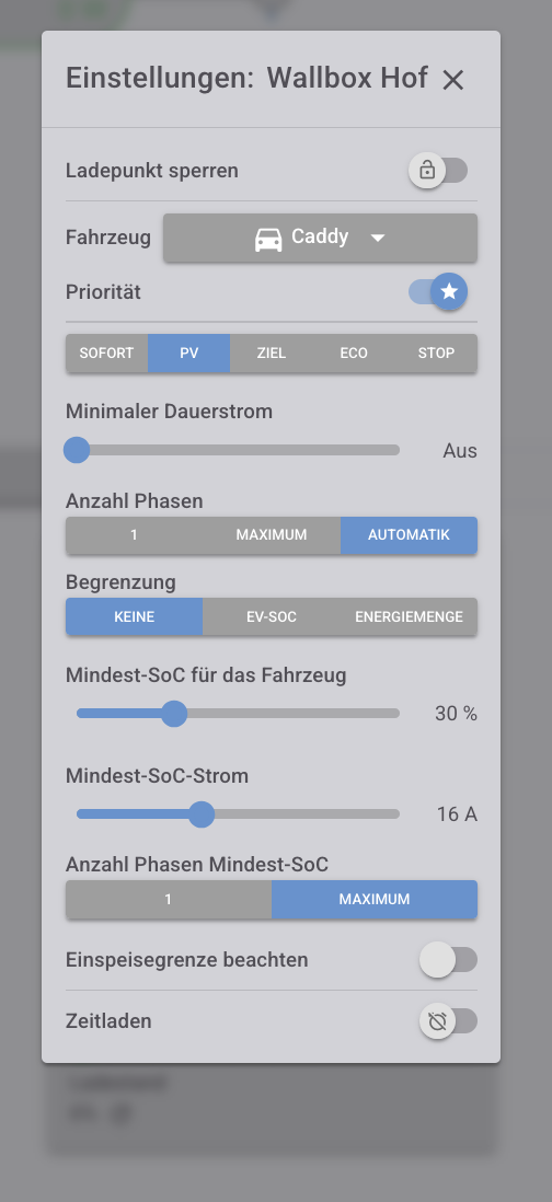

Bei mir verhält sich die Wallbox mit der Release-Version jetzt total seltsam.
Ich habe im PV-Modus einen Mindest-SOC eingestellt, bis zu dem mit maximaler Anzahl Phasen geladen werden soll.
Jetzt startet die Box diese Ladung immer, schaltet dann aber nach einigen Minuten auf 1 Phase runter (Countdown wird angezeigt), dann lädt sie kurz mit 1 Phase und schaltet dann wieder auf 3 Phasen hoch und das ganze beginn von Neuem. Bis vor Kurzem in den Betas gab es dieses Verhalten noch nicht.
Main-Log: https://paste.openwb.de/ED4ivcPVc6KQtOt
Log des internen Ladepunkts: https://paste.openwb.de/
Braucht es noch was?

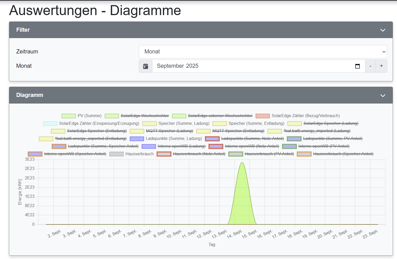

AlexSE hat geschrieben: Mo Sep 22, 2025 4:27 pm Guten Tag Zusammen,
SolarEdge Hybrid Wechselrichter mit SE Home Battery.

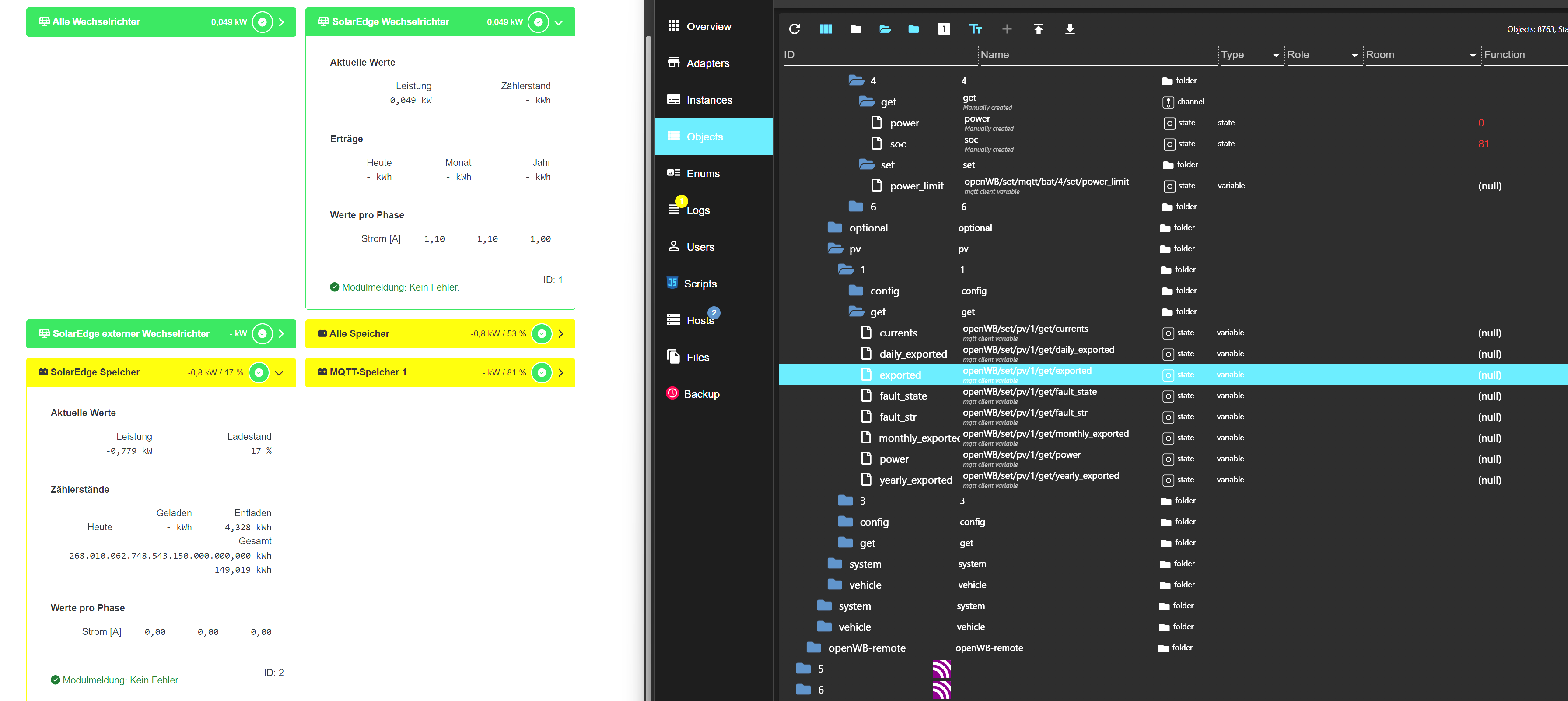

Es scheint bei mir seit dem 2.1.8 Release Candidate 1 wohl ein Fehler mit der Anzeige und Übernahme der Wechselrichter und Batterie Werte zu geben.
Dies resultiert auch darin, dass dann die Auswertungen (Ladeprotokoll und Diagramme) fehlerhaft sind und keine PV Daten mehr anzeigen.
Die gleichen Daten sehen aber im IO Broker fein aus.
Momentanwerte auf der Hauptseite sind auch ok.
Habt ihr eine Idee an was das liegen könnte?

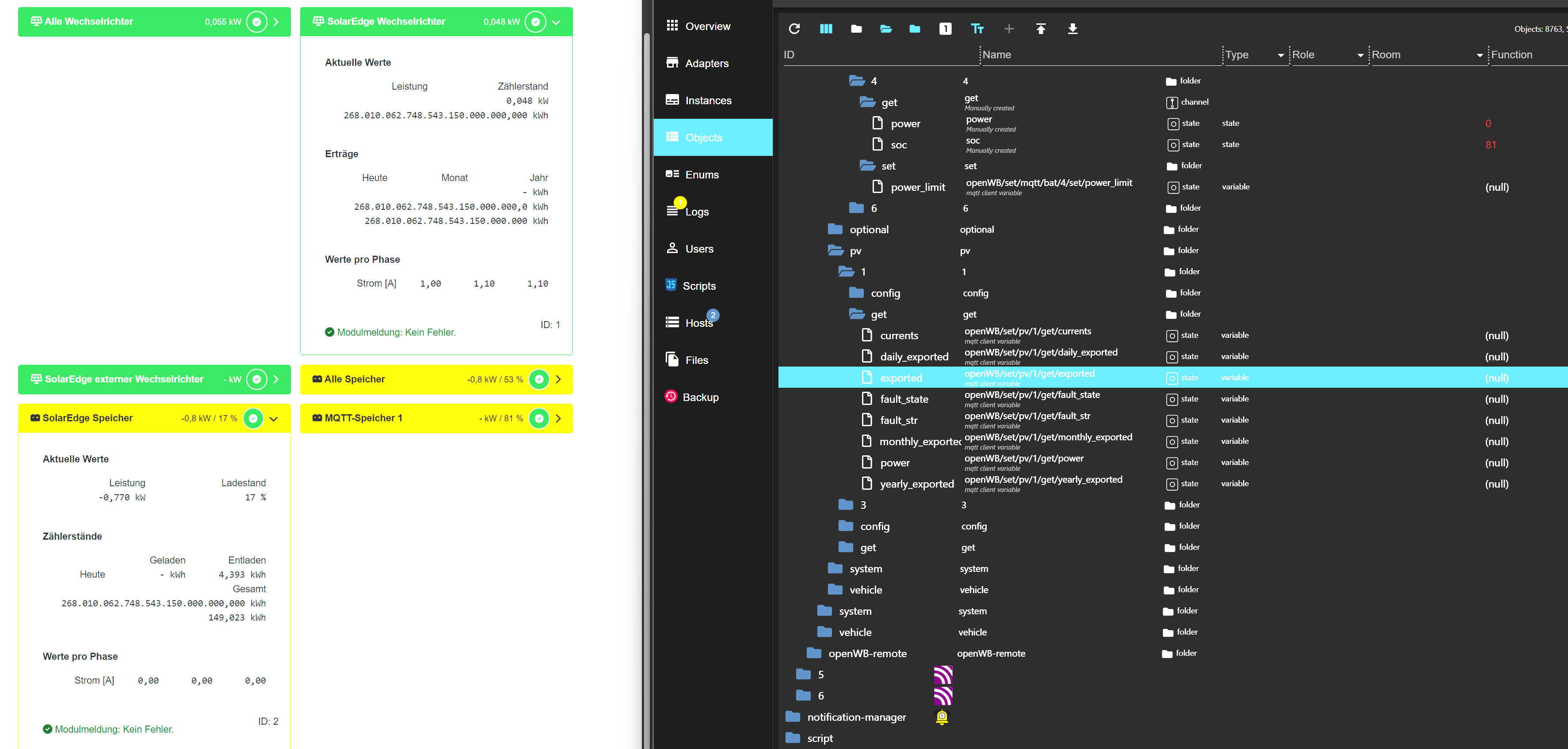

Also ich kann über IOB die Werte kurzzeitig zurücksetzen, bis sie wieder den Maximal belegbaren Platz einnehmen.
Wie werden die Werte bei PV geschrieben?
exported, daily_exported, monthly_exported, yearly_exported?
(366.34 KiB) Noch nie heruntergeladen
(343.49 KiB) Noch nie heruntergeladen
Und bei der Batterie passt exported, aber imported ist dieser komische Maximalwert?

Edit:
Irgendwas am 14.09 hats zerschossen und lässt sich nicht zurücksetzen.
