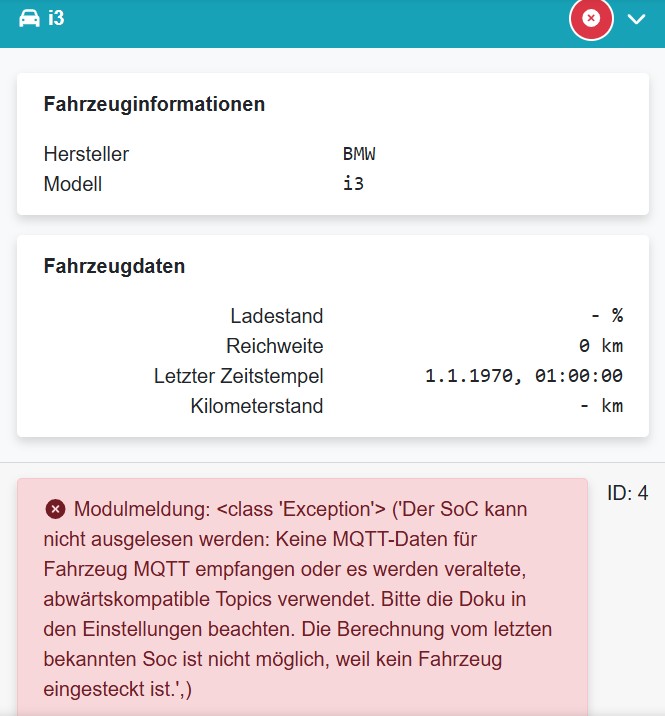

EDIT1: In der korrigierten Version wird in diesem Fall Folgendes im Status angezeigt:
EDIT2: PR: https://github.com/openWB/core/pull/3243
