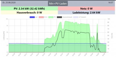

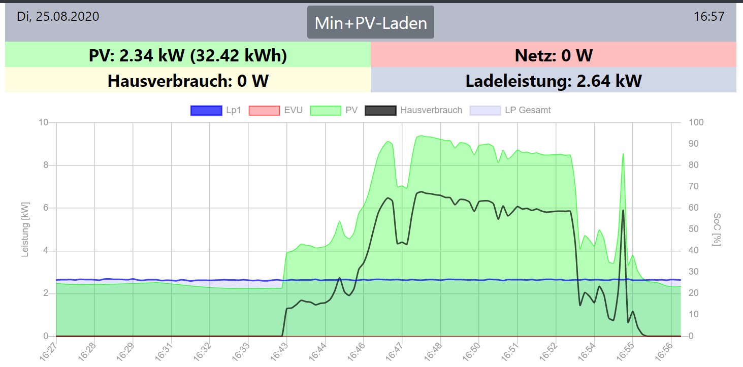

Seit knapp einer Woche habe ich ein neues Problem und ich weiß nicht genau woher es kommt.
Seit kurzem wird bei mir nur noch sporadisch der Hausverbrauch angezeigt und gar nie mehr der "Netzbezug" auch heißt das Feld jetzt "Netz".
Martial.White
- Beiträge: 11
- Registriert: Di Jul 28, 2020 7:51 am
Re: go-e charger mit open WB Standalone
Update: Mit dem Beta-Build 1.8.300Beta funktioniert wieder alles...

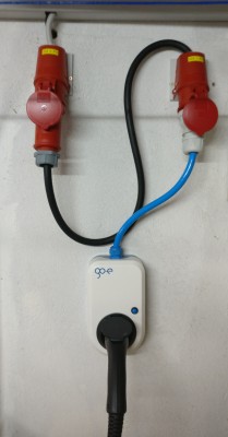

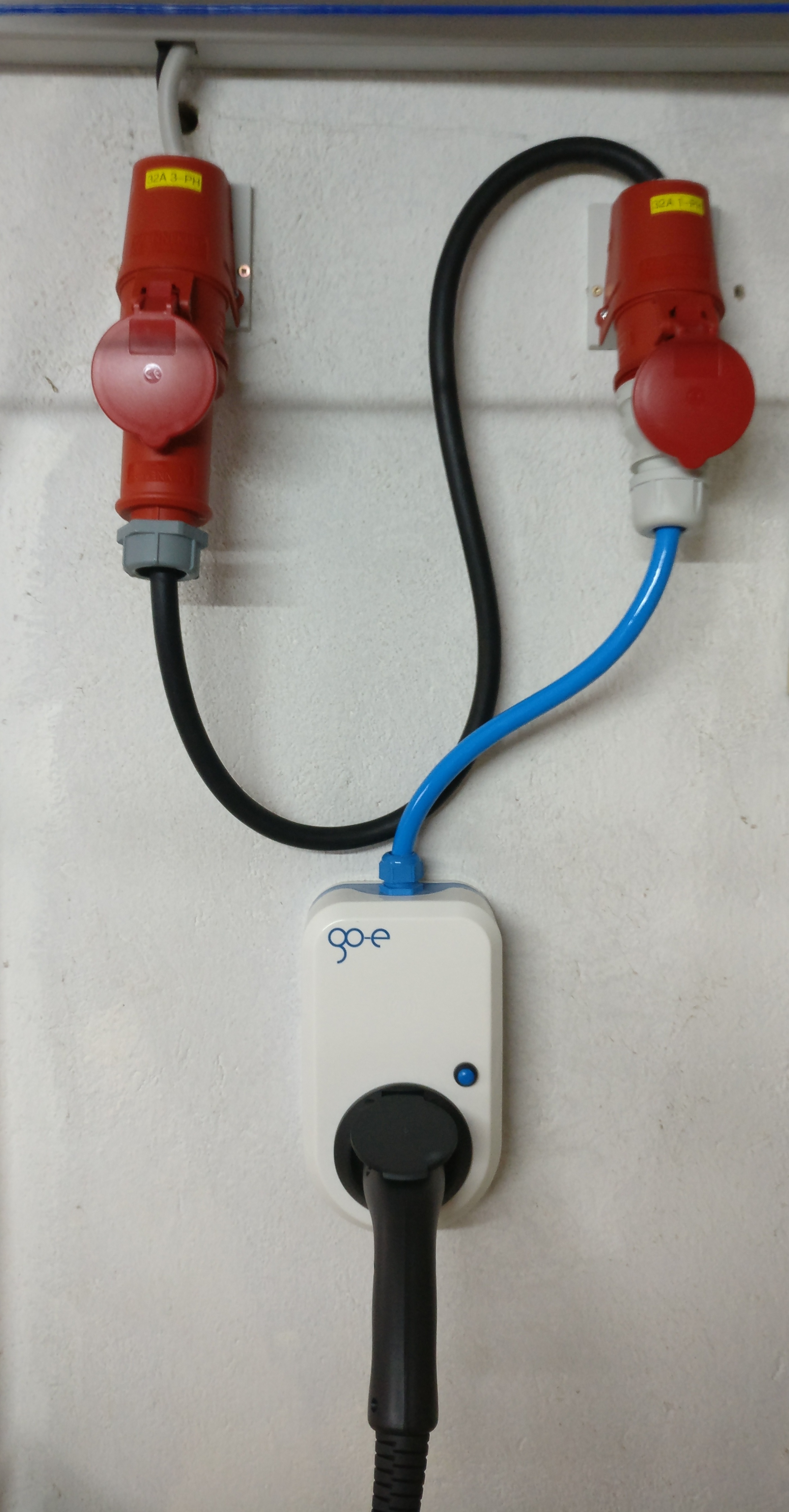

Mit Go E Charger kann ich nicht die automatische Phasenschaltung brauchen. Ich habe einen Kabel 3 Phasen 32A 22kW aber eine 16A CEE Steckedose. Dann ist mir klar, dass ich mit 6A 3 phasig ca. 4.2 kW Überschuss brauche, dass das Laden im Modus PV-Laden startet. Gerne möchte ich aber nur ein phasig oder noch besser 2 phasig laden, wenn die PV Leistung sich reduziert (ab ca. Ende September). Geht das?
Meine Meinung ist/war: Wenn ich mit 1 Phase lade möchte, muss ich:
Ein Adapter 1 Phase 16 A von Go E (Schutzkontaktdose (Haushaltsstecker - 1-phasig: Ladeleistung: max. 3,7 kW (230 V, 16 A)) kaufen.
Oder ein Kabel 1 Phase 16A zu meinem E-Niro einstecken. Etwas teurer aber vielleicht besser.
Vielleicht doch noch wichtig, ich habe ab Freitag ein KIA E-Niro mit 3 phasig Laden.
Es wäre toll, wenn ich einfach über openWB es lösen kann!
Danke für Ihre wertvolle Hilfe.
Grüsse, Daniel
blueberry63
- Beiträge: 79
- Registriert: Sa Jan 11, 2020 5:50 pm
Ich habe mir eine flexible "Weiterleitung" von meiner 3-phasigen CEE-Dose installiert:
16 A CEE Dose 3-phasig - Verbindungskabel - 16A CEE-Dose 3-phasig, aber nur eine Phase aufgelegt
s. Anhang
Im Sommer habe ich den go-echarger zwecks des langsamen 1-phasigen Ladens an der rechten Dose angeschlossen.
s. Anhang

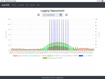

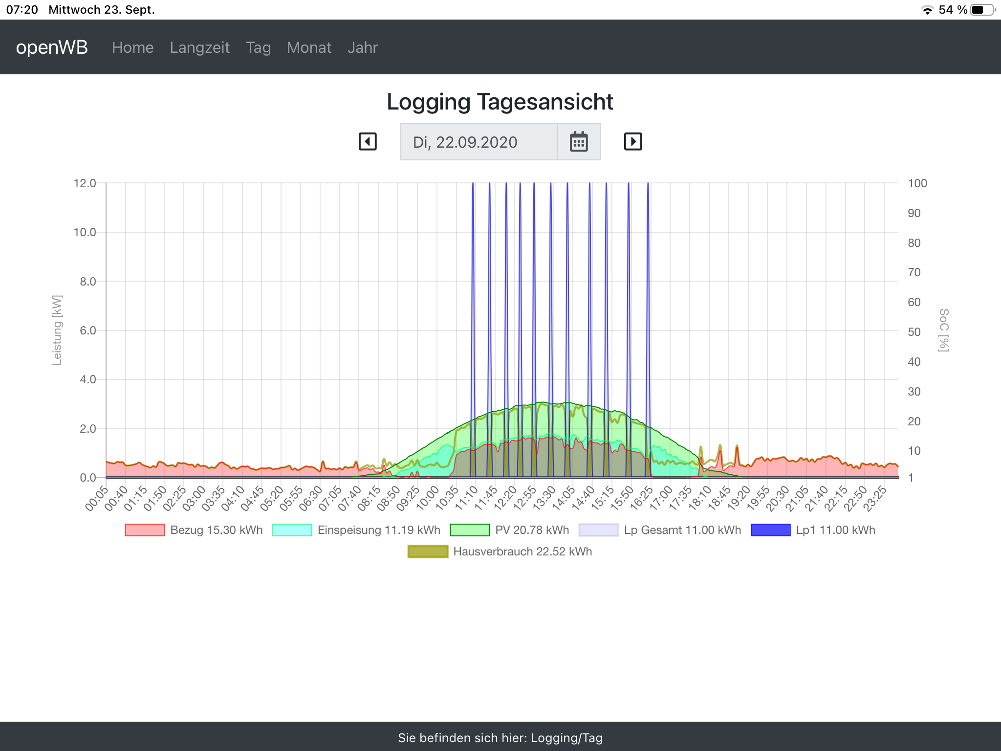

Kurze Frage
Ich nutze die Kombi Standalone und Go-eCharge für die Überschussladung meines Ioniq.
Läuft auch alles so wie es soll. Bekomme im Logging dann dieses Bild.
Meine Frage: Warum wird in der Ladephase ein Strombezug ausgewiesen. Sollte es nicht nur die Kurve des Hausbezugs nahezu identisch mit der Kurve des PV-Ertrags sein?
Die Kurven der Tagesansicht sehen bei mir ähnlich wie bei Dir aus. Meine Steuerung funktioniert einwandfrei.
In der Live- und Langzeit-Ansicht sehen die Kurven anders/korrekt aus.

Welches EVU / PV Modul wird genutzt?Rafael hat geschrieben: Mi Sep 23, 2020 5:28 am Kurze Frage
EVU Kit v2 mid
