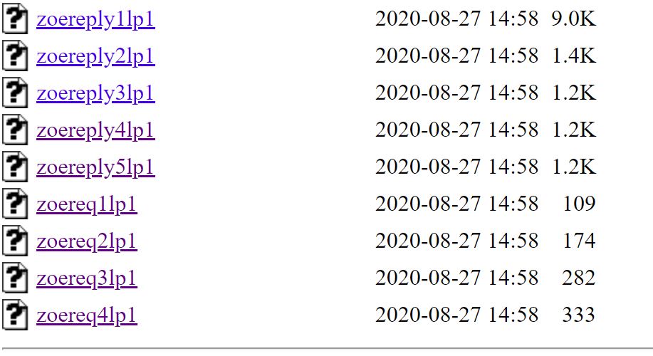

Auch da sehe ich so auf die Schnelle nichts ungewöhliches.
Also bleiben nur noch die Reply7 und 8...
In der 8 müsste Deine VIN, die SOC (batteryLevel) und insbesondere den timestamp drin stehen.

es gibt nur zoereply 1-5 und zoereq 1-4

Der einzige Unterschied zu meinen zoe-Files, sind die etwas umfangreicheren Infos, wie Adresse etc.
Aber wenn Du in der App das Fahrzeug und den aktuellen SOC des Fahrzeug siehst, erhellt sich für mich nicht, weshalb der OpenWB CC dies nicht auch genauso sehen/abfragen können sollte.
Zur Sicherheit könnte die Software auf der SD-Karte im Fahrzeug aktualisiert oder auch der OpenWB CC neu gebootet werden.
okaegi weiss da ev. mehr ...
