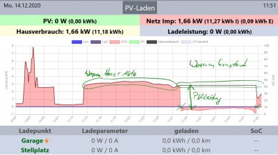

Hi, noch mal als Bestätigung: Ich habe die Zahlen 0, 1 und 2 ausprobiert. Nur auf "2" werden Netzimport und Hausverbrauch gezeigt. PV wird bei keiner der Zahlen angezeigt, obwohl laut Monitoring von SolarEdge 500 W geliefert werden...
EDIT: Gerade kam die Sonne mal kurz raus und man sieht auf dem OpenWB Monitoring, dass ich einspeise, während das Haus etwas verbraucht. Daher müsste die Differenz daraus ja die PV-Leistung sein (grüner Pfeil). Ich hab irgendwo gelesen, der Hausverbrauch ist aus Einspeisung und PV-Leistung errechnet. Damit erklärt sich dieses verwirrende bild: Da ich WR-Solaredge ID auf "2" setzen muss, um irgendwas angezeigt zu bekommen, vermute ich, ich muss ihn auf "1" konfigurieren lassen, damit alles richtig angezeigt wird...
a) Wäre das des Rätsels Lösung?
b) Kann ich das selber? Vermutlich nein, daher
c) Kann das mein Solarteur von remote machen?
d) Wenn nein, was muss ich dem SE-Support sagen?

Liegt dadran weil die PV Leistung nicht da ist und der Hausverbrauch dann sowieso nicht korrekt errechnet werden kann.ABER: Seltsamerweise zieht er einen konstanten Wert für den Hausverbrauch, sobald ich in die Einspeisung gehe, geht dann aber mit Hausverbrauch wieder gleich Zukauf, sobald ich aus der Einspeisung raus gehe... sehr seltsam... Jemand eine Idee?
Welche ID hat denn der Wechselrichter selbst?

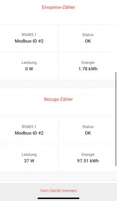

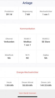

Zu deiner Frage: Helfen die Screenshots aus der Set-App?
Weiß nicht, wie ich die Fragen sonst beantworten kann:

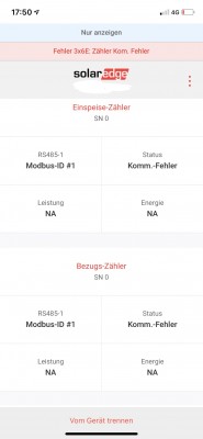

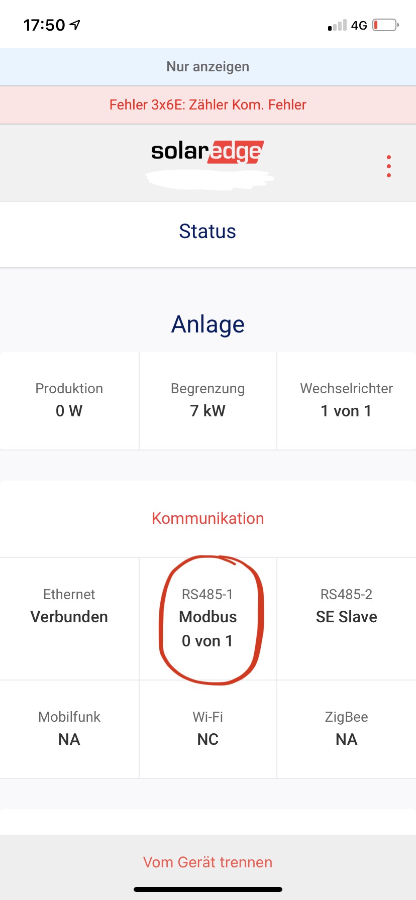

So, SE Support war schnell und hat es auf „1“ gesetzt... jetzt geht nichts mehr:
Sehe ich das richtig, dass die das rot eingekreiste auch auf „1 von 1“ setzen müssen, nicht auf „0 von 1“?
Re: Solaredge PV, Hausverbrauch auslesen
Sieht so aus als ob dein WR den Zähler nun nicht mehr ansprechen kann.
Denke am besten nächstes Ticket bei SE mit der Fehlermeldung aufmachen.
Btw: Bei mir hatten die trotz genauer Angabe der Wechselrichter SN, den falschen umgestellt (habe 2). Da ging dann auch nix mehr.
Wurde aber innerhalb von einem Tag wieder gefixt.

Verstehe jetzt warum alle über den Support lästern... Sie antworten inzwischen anscheinend schnell aber die Qualität ist unter aller... Ich habe als antwort bekommen: "gern habe ich nochmals geprüft: es gibt keinen CT Wert. Ohne dies kann es ja nicht funktionieren." und dann ein Link zu einer Anleitung wie man es mit der SetApp (die ich nicht habe) auf den richtigen Wert stellt...GRANDIOS.
Am Freitag kommt der Solarteur, kann mir jemand genau erklären, was ich dem sagen soll und welche Werte er ändern soll? Ich fürchte sonst wird das nichts, die scheinen alle keinen besonderen Plan zu haben...
