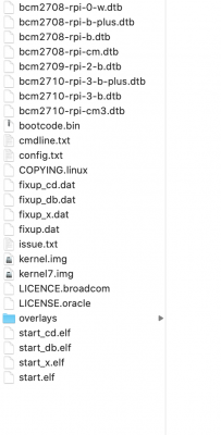

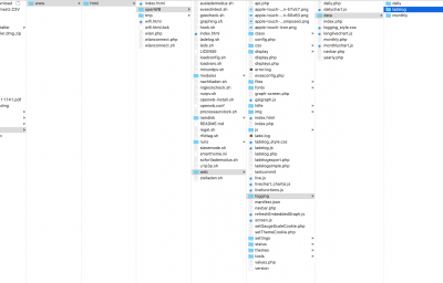

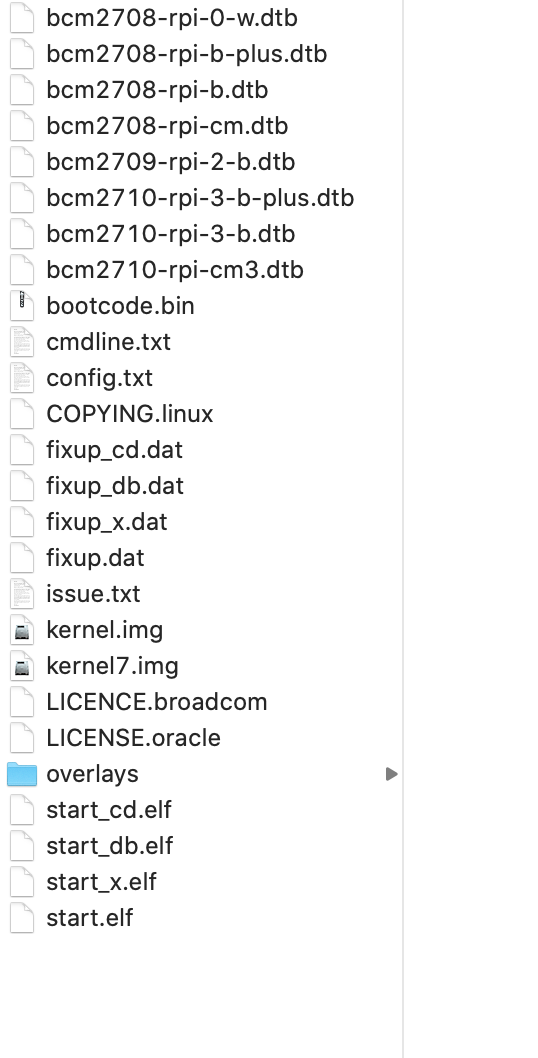

Nur weiß ich jetzt nicht, wie ich weiter verfahren soll. Könnte ich jetzt bestimmte Ordner der beschädigten bzw. der gespeicherten Datensicherung (von November2020) in die OpenWB einspielen??
Im Anhang noch ein Foto von dem Ordner der beschädigten Simcard sowie der Ordnerstruktur des Backups (Nov2020).
Also sowohl das Öffnen der ...tar Datei funktionierte (danke an derNeueDet) als auch das öffnen der (beschädigten) Simcard.

Re: Backup der oWB
Was meinst du mit Simcard?
Normalerweise checkt ein unzip Programm, ob die Daten innerhalb des Archivs ok sind - in deinem Fall also der GZip Teil des Archivs. Wenn du keine Fehlermeldung hast, würde ich das Einspielen riskieren. Du kannst ja vor dem Einspielen in Image der SDCard machen.
