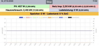

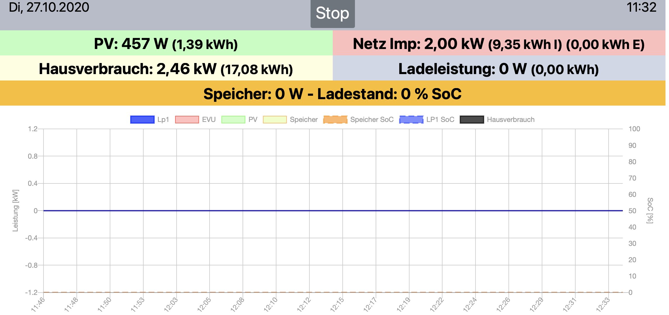

Re: Rückmeldung Beta 1.8.4xx
in der Nightly 1.8.4.113 werden bei mir im Ladegraphen die Daten nicht mehr angezeigt. Die Verbrauchsdaten werden von einem Solaredge-Wechselrichter mit angeschlossenem Solaredge-Modbuszähler SE-WND-3Y400-MB-K1ausgelesen (hat bis Version 1.8.4.112 tadellos funktioniert).
Testweise habe ich die Option "Externes Meter mit auslesen:" auf Ja gestellt. Auch damit keine Besserung, allerdings lässt sich die Option auch nicht mit "ja"dauerhaft abspeichern. Beim erneuten Aufruf der Konfiguration steht das Auswahlfeld wieder auf "Nein".
Jochen
Jochen
- Beiträge: 10180
- Has thanked: 162 times
- Been thanked: 379 times
Bug ist gefixt, bitte update machen und erneut testen (bug bzgl externer Meter Speicherung der variable).
Abspeicherung der "externer Meter" Variablen funktioniert jetzt. Aber leider noch nicht wieder das Auslesen bzw. Anzeigen der Werte in der OpenWB (weder mit eingestellter interner noch externer Modbus-Messung beim Solaredge-WR).
Jochen
Jochen
- Beiträge: 10180
Bitte mal Debug Daten senden - ohne die genaue Konfiguration zu kennen ist das nur raten.
Debug-Daten sind verschickt..
Update: --> Bug in xx.413 wurde in Rekordzeit gefixt --> dickes Lob an das OpenWB-Team für die schnelle Umsetzung!
