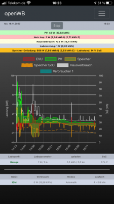

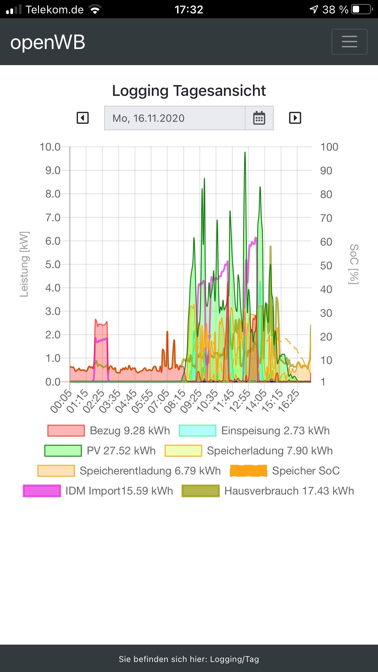

Also das scheint sehr gut zu funktionieren, vielen herzlichen Dank Oliver!
Anliegend das Log-File als Datei und hier Screenshots vom OpenWB (aktuell und Langzeit vom Tag).

Dann würde ich noch eine Kleinigkeit in der Parametrisierung in openwb zu ändern:
Einschaltschwelle 100, Einschaltverzögerung 0,
Ausschaltschwelle 500 nicht negativ, Ausschaltverzögerung 3
(Das hatten wir auch bei Elwa).
Dadurch das der gesamte Überschuss alle 30 bis 40 Sekunden übertragen wird, kann es sein das das kurzfristig zwischen zwei Übertragungen ein kleiner Bezug stattfindet. Mit Ausschaltschwelle 0, Auschaltverzögerung wird die Wärmepumpe bei so einer Konstellation sofort ausgeschaltet. Wenn du die Ausschaltschwelle auf 500 (Bezug für 3 Minuten) stellst, hat openwb cirka 5 mal Zeit den Bezug durch Reduzierung der Leistung drr Wp zurückzuehmen. Dann sollte das Ansprechverhalten etwas träger sein. Wenn während den drei Minuten keine Solarleistung mehr da ist, wird als Leistungsvorgabe eh 0 übertragen.
