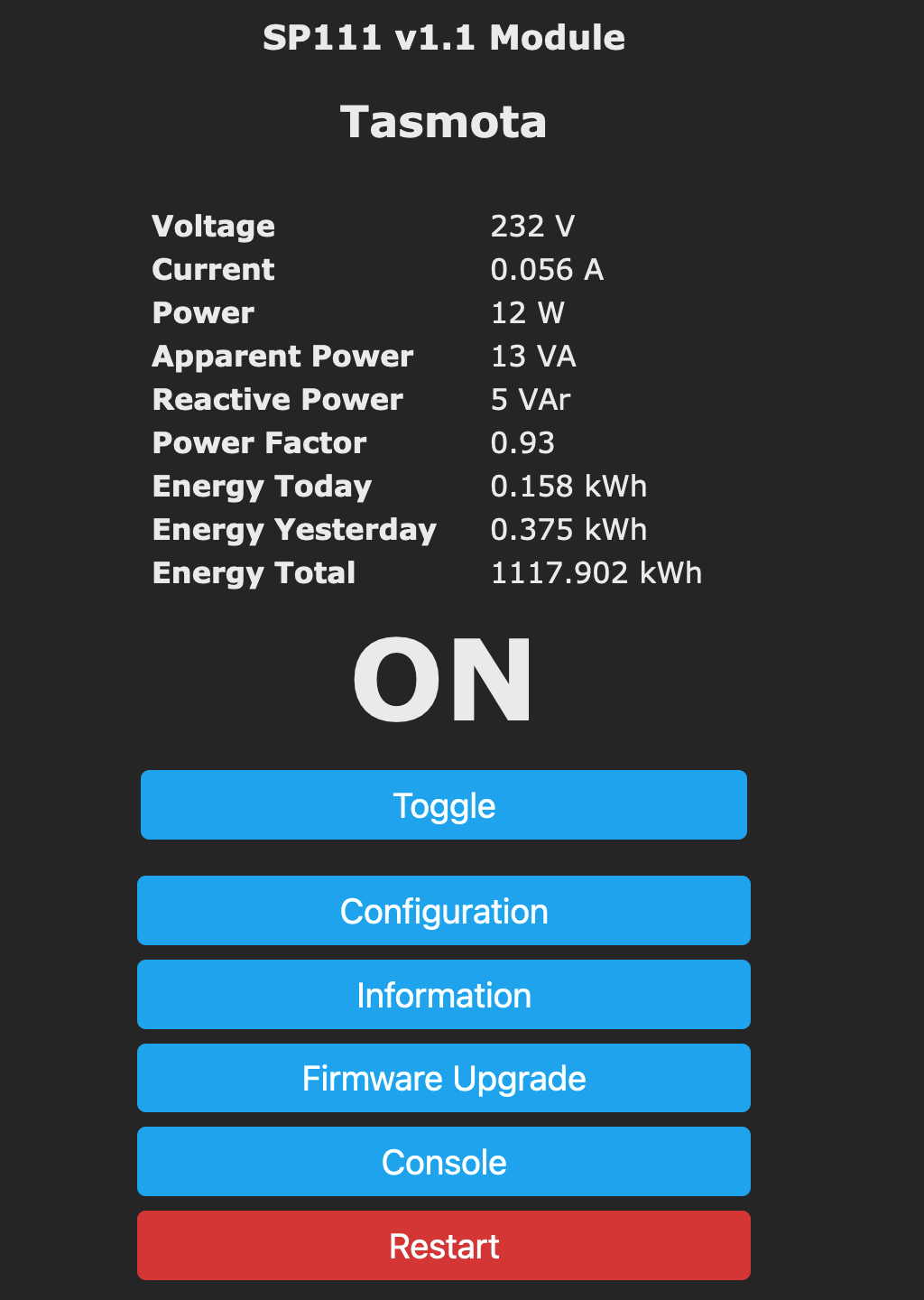

Bin mir nicht sicher, ob ich hier richtig bin. Aber ich bekomme seit dem Update auf die 1.9.009 (mittlerweile auch auf die vom 2021-01-05) keine Verbrauchswerte meiner tasmota Plugs rein. Vorher ging es und die tasmota zeigen die Werte auch an.

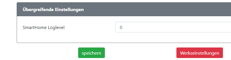

Was zeigt es bei dir unter Status / Smarthomelog an ?
Bitte auch auf der Einstellungseite Einstellungen / smarthome 2.0 den Smarthomeloglevel von 0 auf 2 (speichern) und dann wieder auf 0 (speichern) ändern.
Dann sollte das Status / Smarthomelog aussagekräftiger sein.

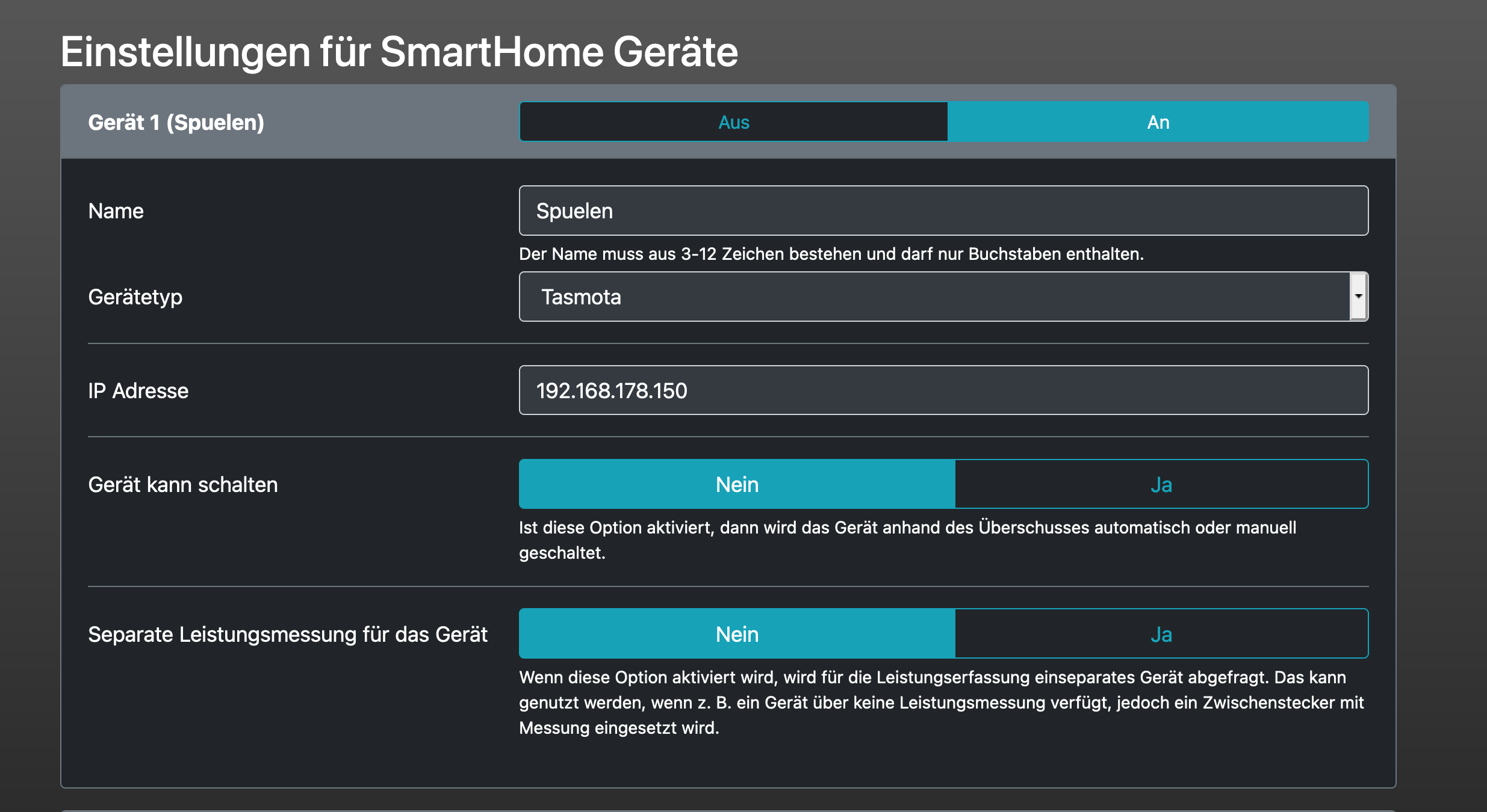

Hier die Einstellungen. Hatte keine Änderungen vorgenommen:
Hier Tasmota direkt:

Bitte mal mit der neusten nighlty testen,
holgerwolf
Beiträge: 191
Registriert: Do Apr 30, 2020 11:37 am
Been thanked: 3 times
Re: Smarthome 2.0 Erweiterungen (HTTP Devices, neue Farben, monthly Charts)
Beitrag von holgerwolf »
Geht in der 1.9.009 (2021-01-08 07:13:42) wieder :-)
