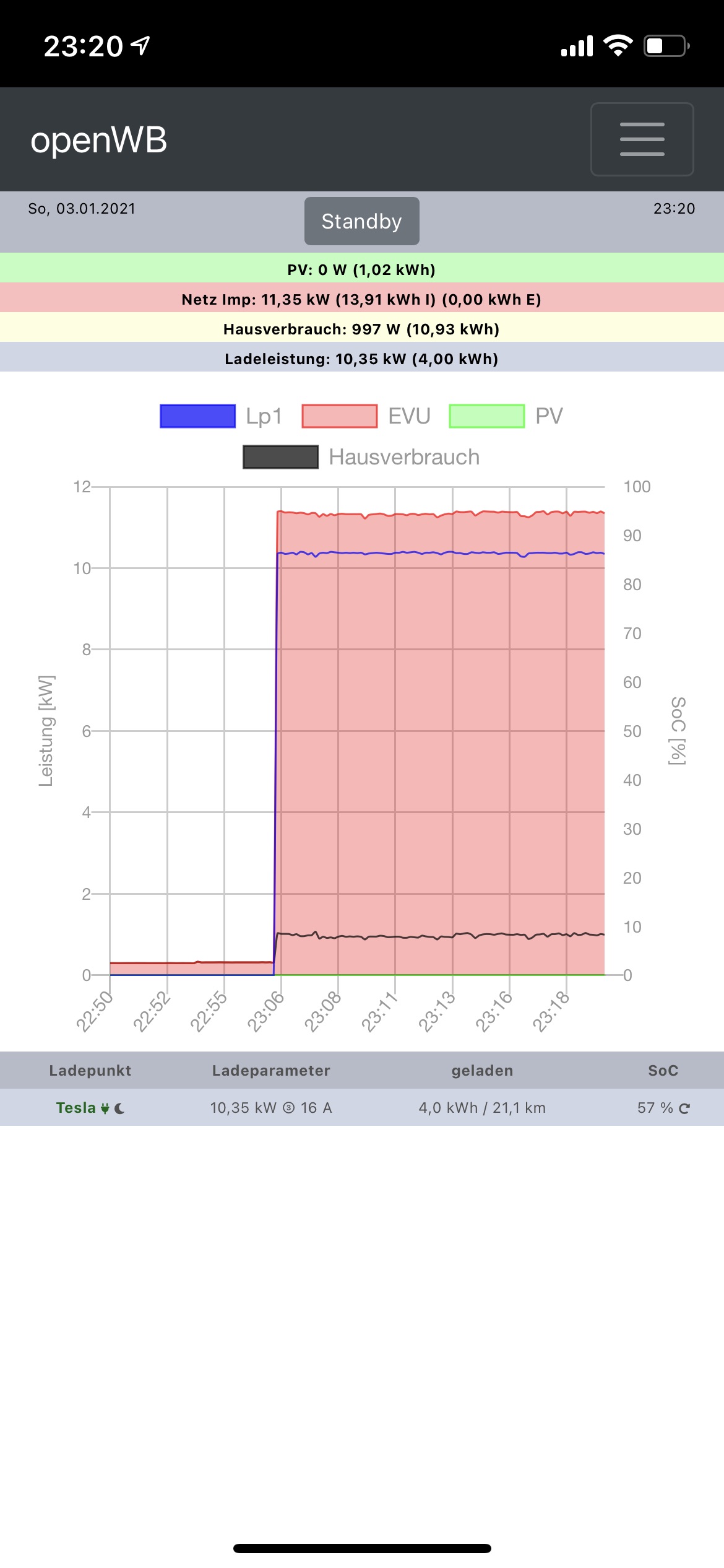

Aber zurzeit bin ich noch am probieren mit der Software und hätte da mal eine Frage:
Ich habe diese Nacht die Nachtladenfunktion getestet, welche auch grundsätzlich gut funktioniert hat. Mich wundert allerdings folgendes:
Eingestellt auf 3 Phasen und 16A pro Phase = 11 kW Ladeleistung. Ziel: 100 % SOC. (Tesla Model 3 mit LFP Akku).
Wie man auf diesem Foto sieht, wird die Ladeleistung mit 10,35 kW dargestellt und der Hausverbrauch mit 997W, zusammen werden 11,35 kW aufsummiert dargestellt. Mein Hausverbrauch war zu dieser Zeit aber nicht 997W, sondern knapp 350W wie sonst immer zu dieser Zeit. Das kann ich auch schön überprüfen. Der Tesla zeigt 11 kW Ladeleistung an. Warum wird das so gesplittet dargestellt?

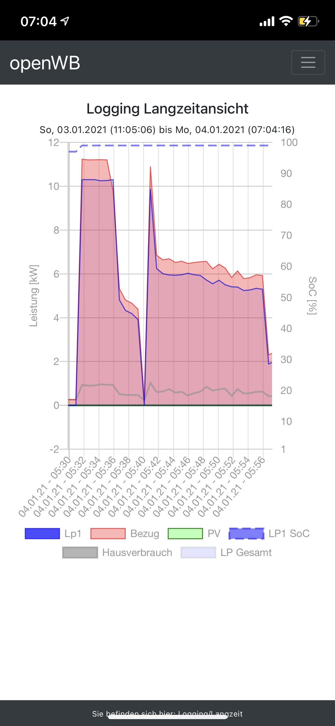

Dann hier noch die Morgenladen Funktion, da ich beim Tesla geplante Abfahrtszeit 6 Uhr eingestellt habe. Vermutlich war er doch nicht ganz voll, weshalb nochmal ca. 5-6 min mit voller Leistung geladen wurde. Danach ist die Ladung kurz aus gewesen und dann vermute ich, dass die Heizung im Auto angegangen ist und dann hat sich der Tesla automatisch knapp 6 kW aus dem go-e gezogen?

Das liegt schlicht an der Ungenauigkeit der go-e Strommessung.
Mit dem openWB Ladepunkt wird es dann genau.
