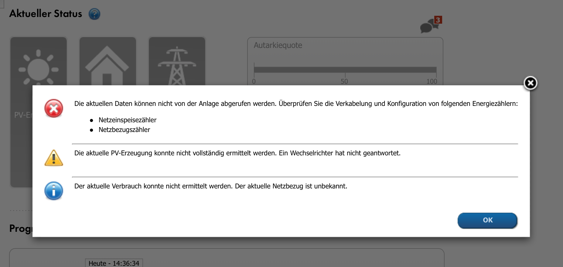

SMA Tripower 10 Wechselrichter, bei dem ich Modbus TCP aktiviert habe über die Software Sunny Explorer. Komischerweise wird das in den Einstellparametern im Sunnyportal nicht angezeigt. Dort steht immer noch der Parameter auf nein. Die Standalone kann allerdings die Werte auslesen.

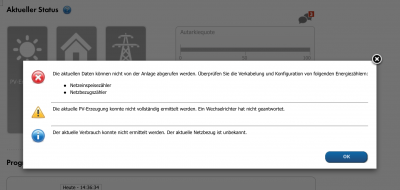

Ich habe nur das Problem festgestellt, dass ich jetzt über die Seite sunnyportal nichts mehr angezeigt bekomme. Hier kommt der Hinweis wie im Bild im Anhang.

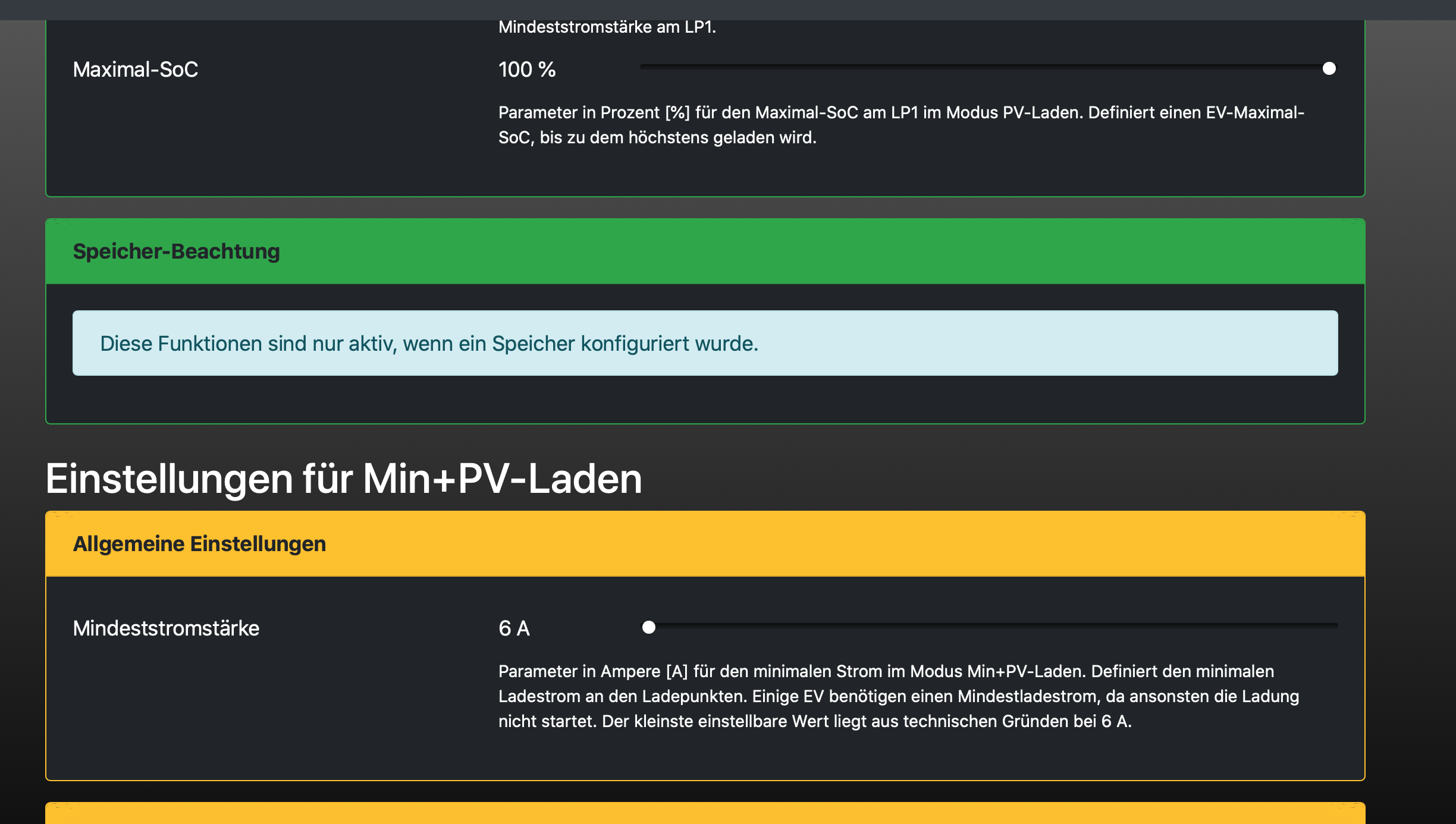

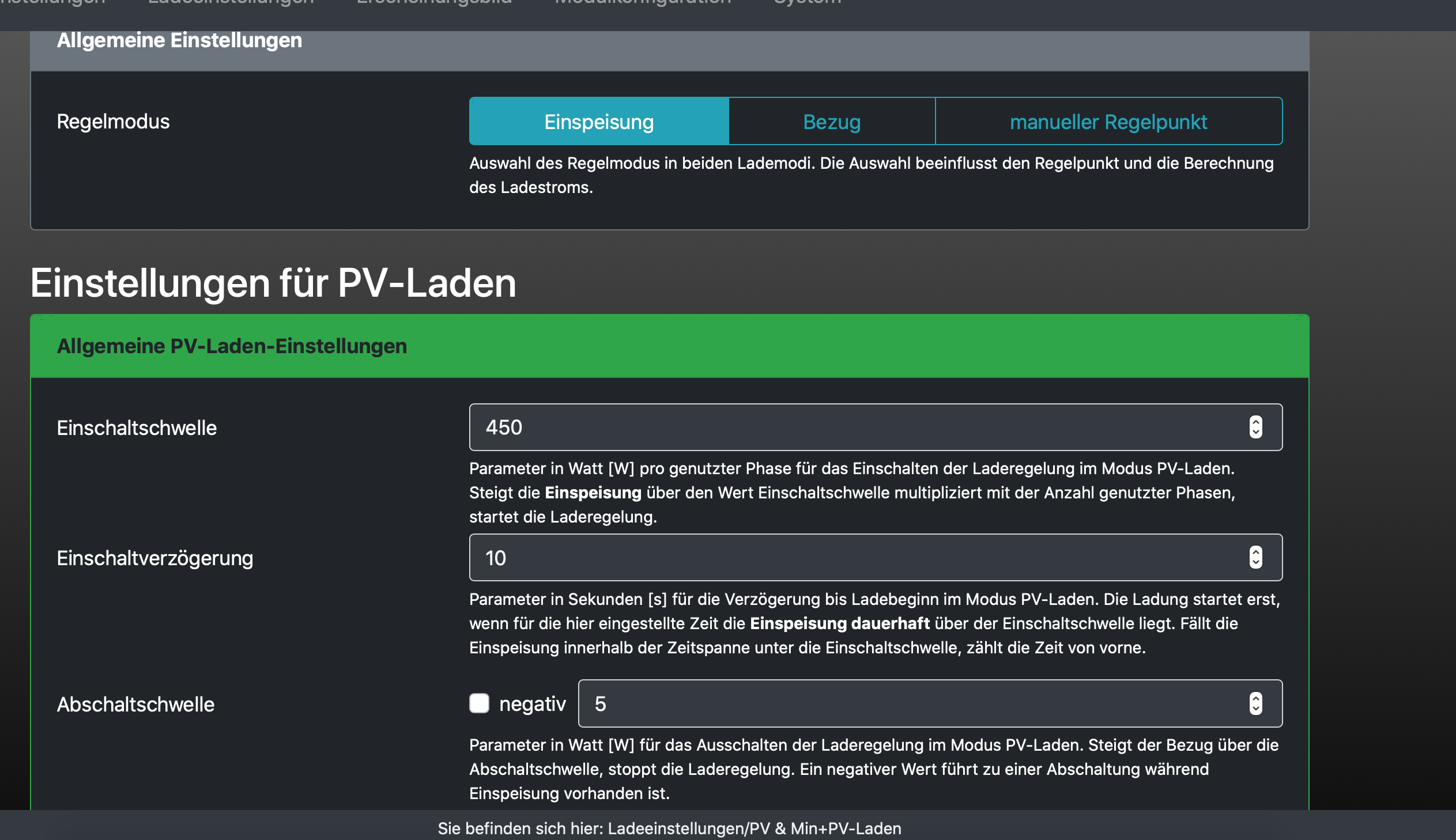

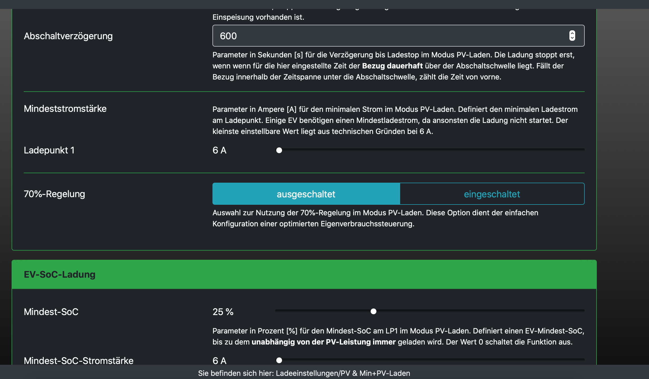

Was wären denn die idealen Einstellungen in der Standalone für PV und PV+Min, wenn man
a) ausschließlich PV Überschussleistung laden möchte
b) PV-Min nutzen möchte, wo ich noch nicht ganz durchgeblickt habe wofür das sein soll.

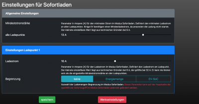

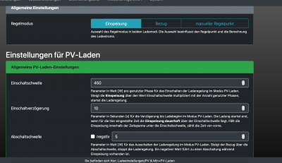

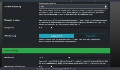

Hier mal meine Einstellungen. Sind die so ok?

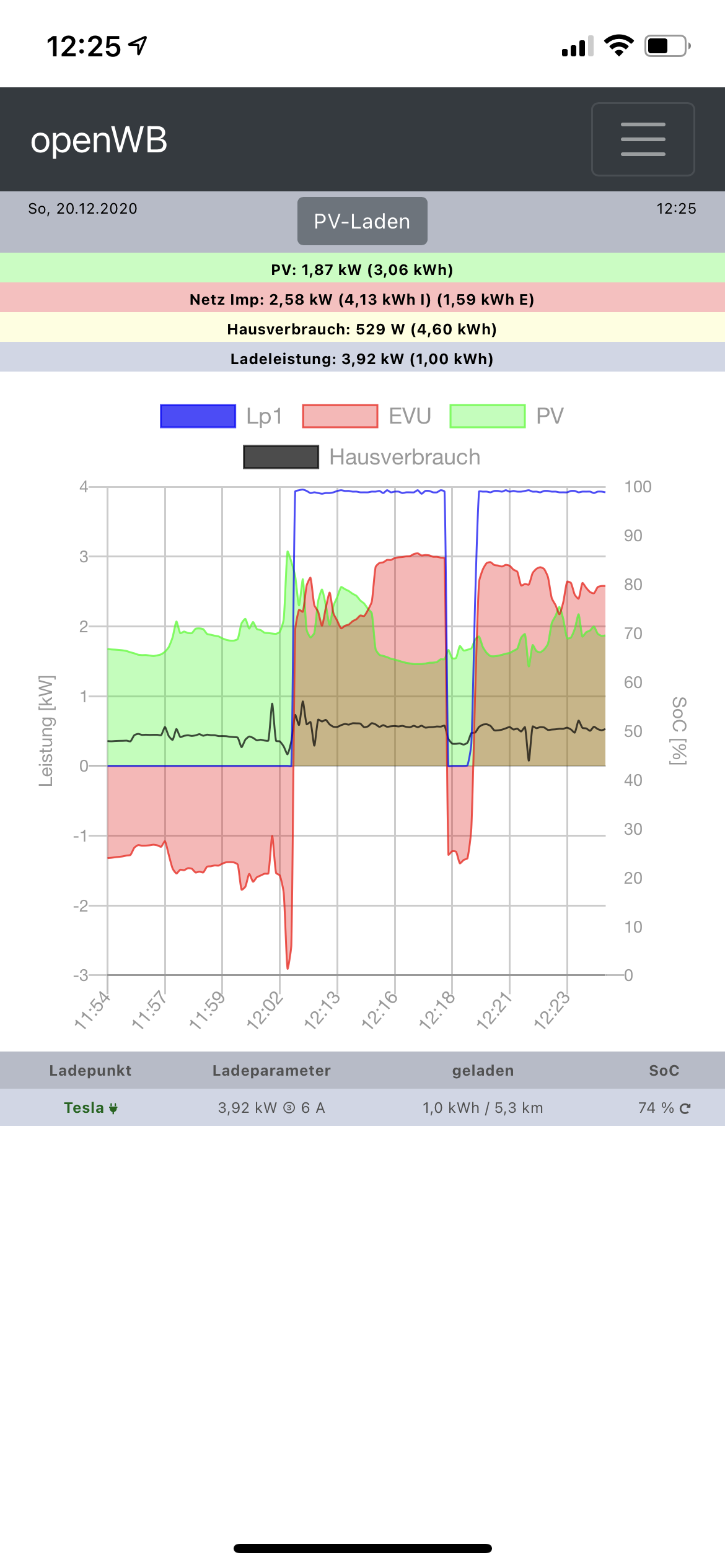

Hi, die habe ich gelesen. Ich habe die Einstellungen nochmal so gewählt wie ab Werk. Was ich mich allerdings frage ist, warum er im Modus PV Laden nicht unter 3,9 kW Ladeleistung geht, obwohl die PV Anlage weniger bringt.
Wie man an dem Diagramm sieht, unterbricht er nach den eingestellten 10 Minuten die Ladeleistung und fängt einige Sekunden danach wieder an. Statt aber auf 1-phasig zu bleiben geht er direkt auf 3 Phasen bei 6A obwohl nicht genügend PV Leistung da ist.
Ist das die untere Grenze der Umsetzbarkeit in diesem Regelsystem oder ist es eine Einstellungssache?
Im PV Laden habe ich die Phasenumstellung auf automatisch gestellt.

Go-e kann keine automatische 1p3p-Umschaltung. Die ist nur durch Verwendung des passenden Kabels "fest" einstellbar.
=> bei 3p-Kabel => 3x 230V x min 6A = 4,14kW (Deine 3,9kW)
=> bei 1p-Kabel => 1x 230V x min 6A = 1,38kW

du hast doch eine Standalone mit dem go-e oder irre ich mich?Paddy hat geschrieben: So Dez 20, 2020 11:26 am Hi, die habe ich gelesen. Ich habe die Einstellungen nochmal so gewählt wie ab Werk. Was ich mich allerdings frage ist, warum er im Modus PV Laden nicht unter 3,9 kW Ladeleistung geht, obwohl die PV Anlage weniger bringt.
Der go-e hat KEINE Möglichkeit von drei- auf einphasig umzustellen. Der kann nur so wie er angeschlossen ist (bzw. welches Ladekabel verwendet wird)
Das geht nur mit vollwerigen openWB Standard+ oder Custom (sofern dort die 1p3p Umschaltung mitbestellt wurde)

Alles richtig verstanden. Die Go-e Hardware kann allerdings nicht umschalten. Damit ist „so“ 3x6A also ca 3,9 kW das Minimale.Paddy hat geschrieben: So Dez 20, 2020 11:26 am Hi, die habe ich gelesen. Ich habe die Einstellungen nochmal so gewählt wie ab Werk. Was ich mich allerdings frage ist, warum er im Modus PV Laden nicht unter 3,9 kW Ladeleistung geht, obwohl die PV Anlage weniger bringt.
Hast du einen openWBseries2 Ladepunkt mit Umschaltung geht genau das was du möchtest.
