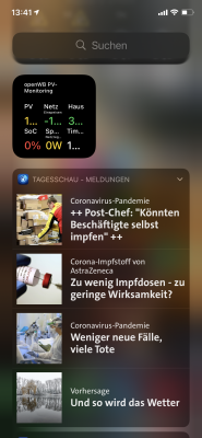

Schmidti hat geschrieben: Di Jan 26, 2021 12:42 pm Leider ist das Widget auf dem iPhone sehr klein und die Zahlen z.B. nur so zu sehen "-1..."
Das Widget ist darauf ausgelegt, dass es doppelt so groß verwendet wird.
Wenn du mit dem Plus-Button beim Homescreen bearbeiten das Scriptable-Widget hinzufügst kannst wählen welche Größe du willst, da musst du die mittlere auswählen damit alles wie gewollt dargestellt wird.

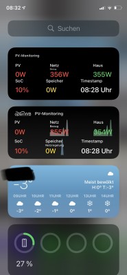

Da ich mit dem Widget noch nicht wirklich zufrieden war habe ich es nochmal etwas überarbeitet, hier mal ein Bild von davor/danach:
Folgendes ist jetzt neu/anders:
- Der Platz zwischen den beiden Datenzeilen ist größer
- Die davor winzigen Footnotes sind jetzt etwas größer
- Das openWB-Logo kann im Titel angezeigt werden (oder auch nicht, lässt sich einstellen)
- Der Widget-Titel kann angepasst werden
- Ob Ladeleistung statt Speicher angezeigt werden soll kann konfiguriert werden
- Timeouts für die Requests können bei Problemen angepasst werden
- Tresholds für die Schriftfarbe von PV und Hausverbrauch können angepasst werden
- Textfarbe kann angepasst werden
- Hintergrundfarbe/Hintergrundverlauf kann angepasst werden
- kleine Graphen zu den einzelnen Werten können im Hintergrund der einzelnen Werte angezeigt werden
- Die Farben dieser Graphen können angepasst werden
- Statt der Fehlermeldung kann ein eigenes Bild angezeigt werden
Die Graphen die im Hintergrund angezeigt werden können basieren auf den Daten die openWB als CSV bereitstellt, es wird immer die letzte Stunde ausgewertet.
Wirklich informativ sind diese Mini-Graphen natürlich nicht, ich habe die eher aus Spieltrieb rein. Wenn sie jemanden stören, man kann sie auch einfach wieder deaktivieren.
Da die CSV den Hausverbrauch nicht zur Verfügung stellt wird dieser wie folgt berechnet:
Hausverbrauch = Netzbezug + Speicherentladung + PV-Erzeugung - Netzeinspeisung - Speicherladung
Ich weis aber leider nicht ob das so normal ist oder ob oWB da normalerweise noch die Ladeleistung und die Leistung von Smarthome-Devices abzieht.
Die Einschränkung, dass das ganze nur im lokalen Netz funktioniert, bleibt natürlich weiterhin entstehen. Allerdings kann man jetzt ein Bild auswählen, dass auf dem openWB-Widget angezeigt wird wenn die WB nicht erreichbar ist, man hat also nicht immer diese unschöne Fehlermeldung. Dafür muss ein Bild in den Bookmarks der Scriptable-App hinterlegt werden:

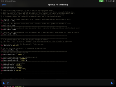

Das angehängte Skript muss natürlich wieder umbenannt werden (ohne “.txt”), außerdem habe ich noch zwei Bilder von den neuen Einstellungsmöglichkeiten angehängt.

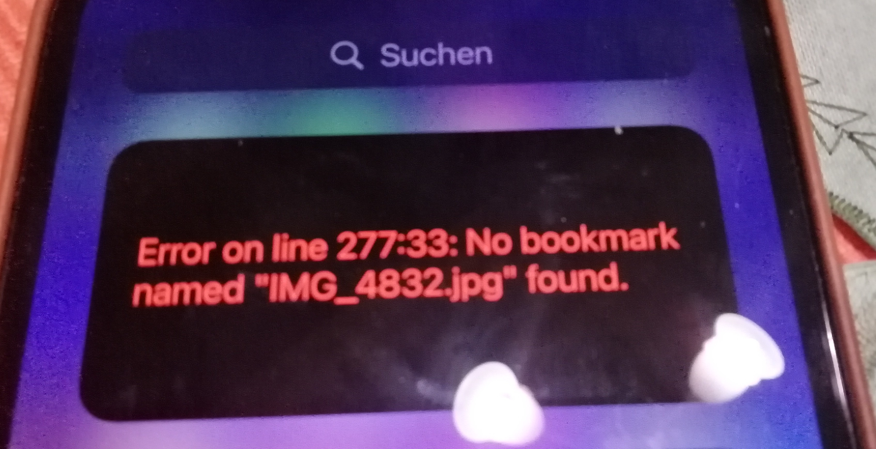

bei der letzten Version habe ich immer wieder einmal das Problem, dass folgende Fehlermeldung angezeigt wird - ist aber nicht immer so, oft werden die Daten auch ganz richtig angezeigt.
Ich vermute, dass es da um das oWB Logo geht, das möchte ich aber eigentlich nicht deaktivieren.
Gibt es da vielleicht eine Möglichkeit das Logo zu behalten und trotzdem zuverlässig die Daten anzuzeigen?
