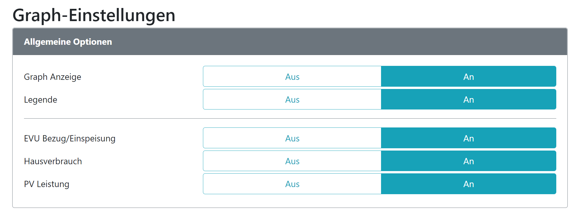

Re: Rückmeldungen Nichtly 1.9.010
In den Graph-Einstellungen ist 'LP' aktiviert, eine Auswahl welche LPs sehe ich nicht.
Im Graph selber sehe ich nur den vorhanden LP1. Wenn ich die weiteren LPs in der LP-Konfig aktiviere haben die allesamt Namen und konfigurierte IPs, die habe ich jetzt mal alle gelöscht, gespeichert und dann deaktiviert. Macht leider auch keinen Unterschied.
Woran erkennt die Statusseite denn welche LPs vorhanden sind?

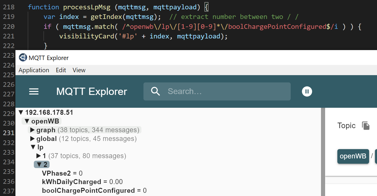

Wenn ich das richtig interpretiere sollte hier ja die Sichtbarkeit der einzelnen Elemente in Abhängigkeit der Konfigurationsstatus angepasst werden. LP2 ist auf 0 gesetzt, wird aber angezeigt. Ich versuch mal ob ich über F12 noch mehr herausfinde..
