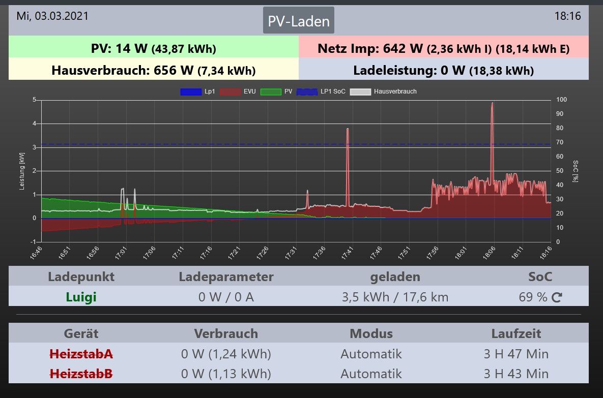

Muss aber scheinbar den WR in der Nacht nicht in den Standby schicken. Habe momentan eine PV erzeugung von 37W und einen viel zu hohen Tagesertrag.
Teste morgen weiter

Ok, im Screenshot oben steht .kWh. Der Fronius WR gibt die Werte in W und Wh zurück. Sehe auch in dem Modul keine Möglichkeit das einzustellen?

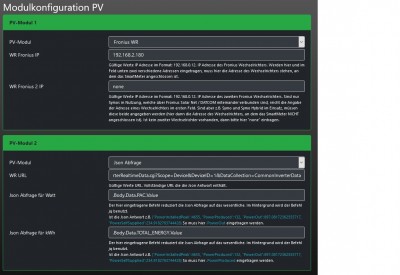

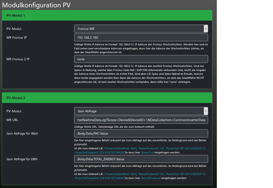

Also,
der Gesamtwert der Tagesproduktion passt heute. Ich denke die WB rechnet den Wh Wert entsprechend um.
Es bleibt scheinbar der letzte Wert des WR mit der JSON abfrage stehen bis die Erzeugung am nächsten Tag wieder beginnt.
Ist eigentlich nur ein Schönheitsfehler oder weis jemand wie ich den noch wegbekomme? anbei noch die JSON Ausgabe des WR ohne Produktion:

Mit welchem Modul holst du die Daten aus dem WR?
Mach mal bitte einen Screenshot mit der PV Konfiguration .
Und welche Version der Software hast du gerade drin?
PS: Das ist kein JSON was du da rein kopiert hast. Ich bräuchte auch alle Klammern usw. Nutze bitte mal für das JSON die Spitzen Klammern für Code im Editor

WB Version 1.9.112
Momentan probiere ich das mit zwei WR, der dritte kommt dann Ende nächster Woche dazu Mit den JSON Daten meinst du das?
