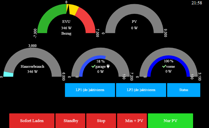

Könnten wir denn mal eine Einschätzung bekommen, wann das angegangen werden kann? Ist schon ein deutlicher Komfortverlust... Zumal man für die manuelle Berechnung den aktuellen SoC nicht am Display eingeben kann.

gorthon hat geschrieben: Fr Apr 02, 2021 6:34 pm Zumal man für die manuelle Berechnung den aktuellen SoC nicht am Display eingeben kann.
Natürlich geht das. Einfach auf das Bearbeiten-Symbol neben der Prozentanzeige tippen (Cards Theme).
gorthon
Beiträge: 268
Registriert: So Okt 04, 2020 4:33 pm
Been thanked: 3 times
Re: Hyundai Bluelink wieder kein SoC???
Beitrag von gorthon »
Also ich habe hier keinen Bearbeiten-Button:
Müssen jetzt alle auf das hässliche Cards Theme schwenken? Oder wurde er inzwischen hinzugefügt? Kann ich irgendwo ein Changelog der Stables abonnieren?
Der-Kieler
Beiträge: 384
Wohnort: Kiel
Has thanked: 9 times
Beitrag von Der-Kieler »
“Müssen jetzt alle auf das hässliche Cards Theme schwenken?”
Es ist denke ich nicht sonderlich klug die Entwickler zu beleidigen, wenn man eine Antwort haben möchte. ;)
