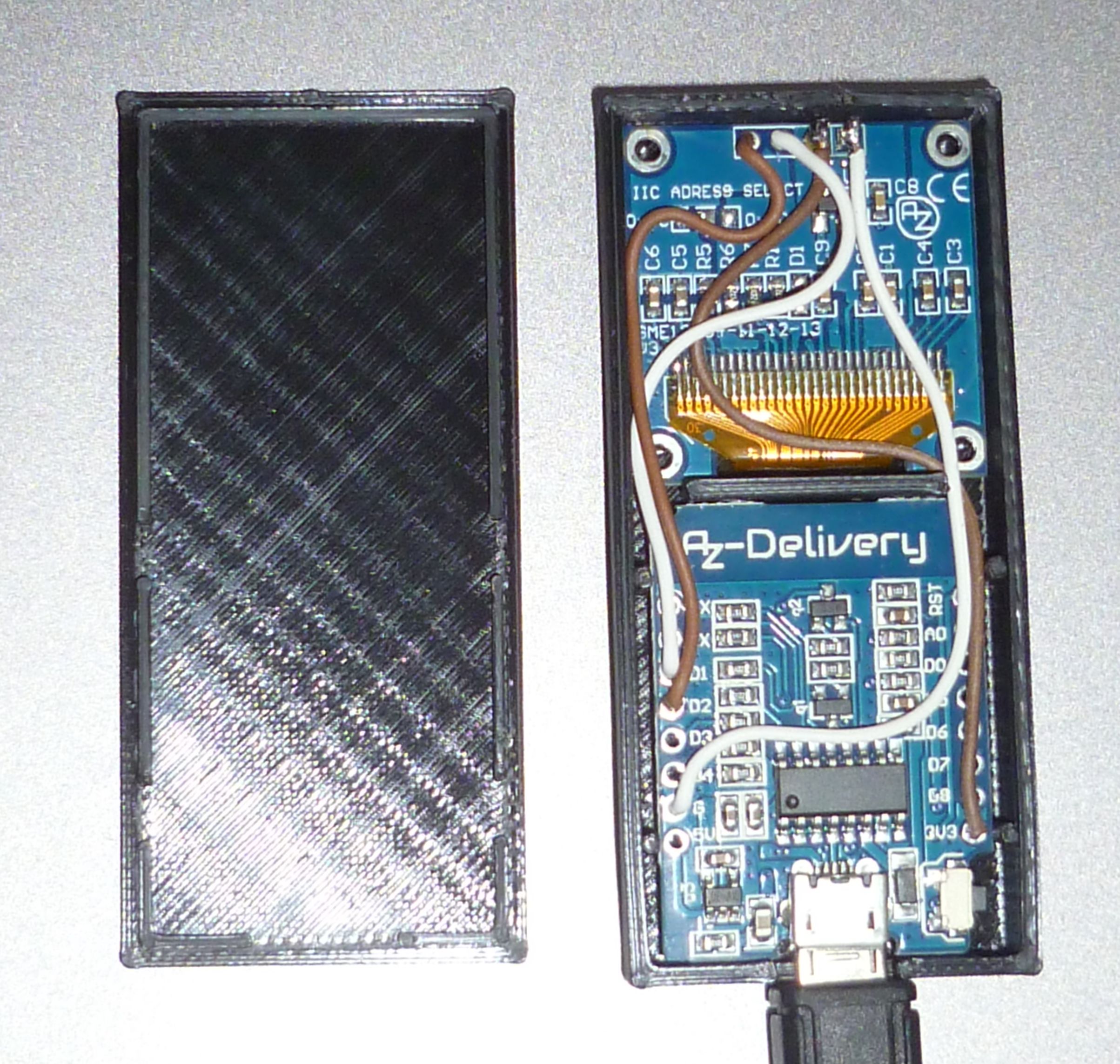

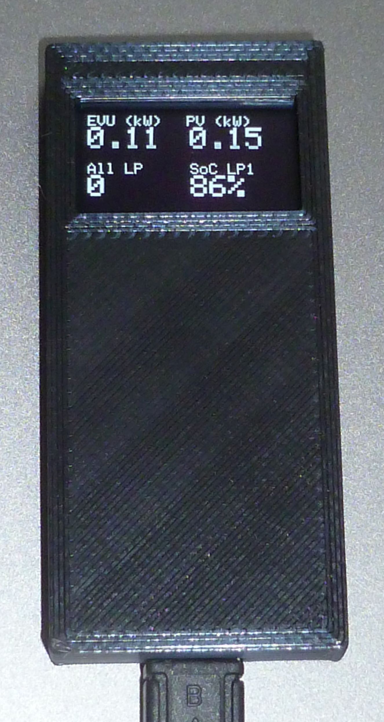

Re: mini-Statusdisplay - 0,96" OLED & ESP8266
... hier mal mein Beitrag zu diesem Display-Projekt ...
... und dazu die STL -Dateien.
Vielleicht gefällt es jemandem ...

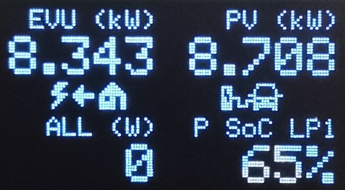

Ich habe ein paar Änderungen am Userinterface gemacht.
Den Text etwas verschoben (Dezimalpunkt hat viel zu viel Platz rundherum). Dadurch habe ich Platz für ein paar Symbole erhalten.
Falls jemand bessere Pixel Art für die Symbole hat (Leider nur 10 Pixel hoch) kann ich noch Änderungen einfügen.
Beim Unplugged Symbol ist noch ein Pixelfehler drinnen, werde ich bei Zeiten beheben.
Pull Request habe ich rausgeschickt.
