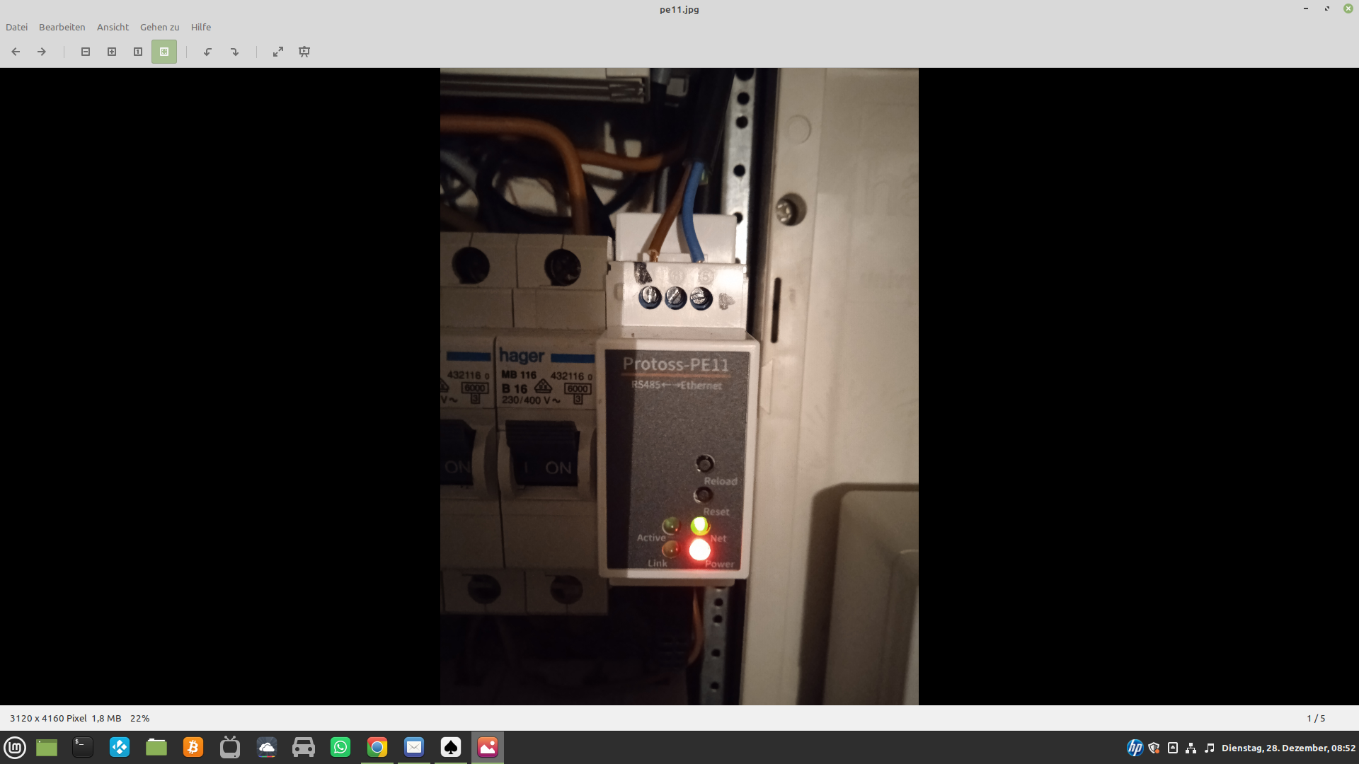

hallo
das mit bild einfügen hat wohl nicht geklappt
aber ich habe es so angeklemmt wie es geliefert wurde
Re: EVU Kit wird an openWB nicht erkannt.
Ok.
Screen/ Bilder siehe Beitrag von eben.
Der PE11 wurde nicht geresettet?
Geliefert wurde der SDM im Kit? Und dieser unter EVU- Kit auch ausgewählt?
