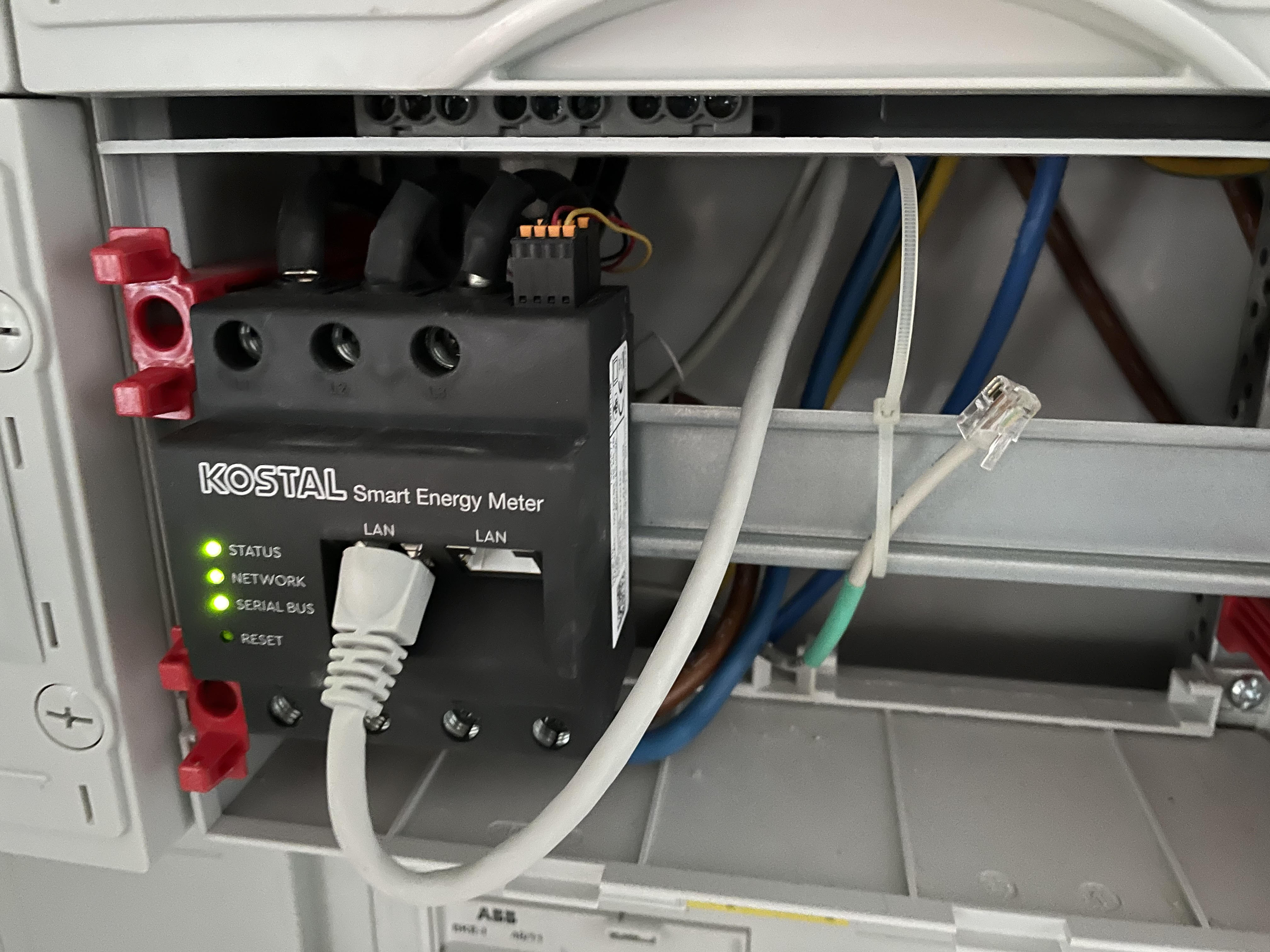

Kartax hat geschrieben: Di Mär 30, 2021 10:12 am Nochmals danke.
Oben rechts am KSEM sind eckige Kabel/Stecker dran. Zusätzlich noch angeschlossen per Netzwerkkabel vorne.
Und ja, ich habe noch einen BYD Speicher.

Bei mir so:

Jo, max. Ausbaustufe = 10 Leitungen + PE hinten am Gehäuse. :D

Wenn ein Speicher vorhanden ist, ist der KSEM auch immer per Modbus angeschlossen.
Funktioniert ohne nicht.
Aber so passt es auch.
Dann würde ich den KSEM auch über den Plenticore auslesen. Ich denke so sind die Daten ggf. besser synchronisert.
Zumindest nicht schlechter als bei Einzelabfrage.
