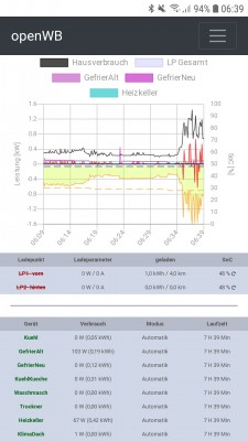

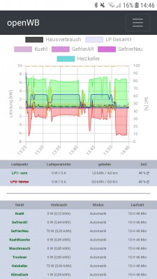

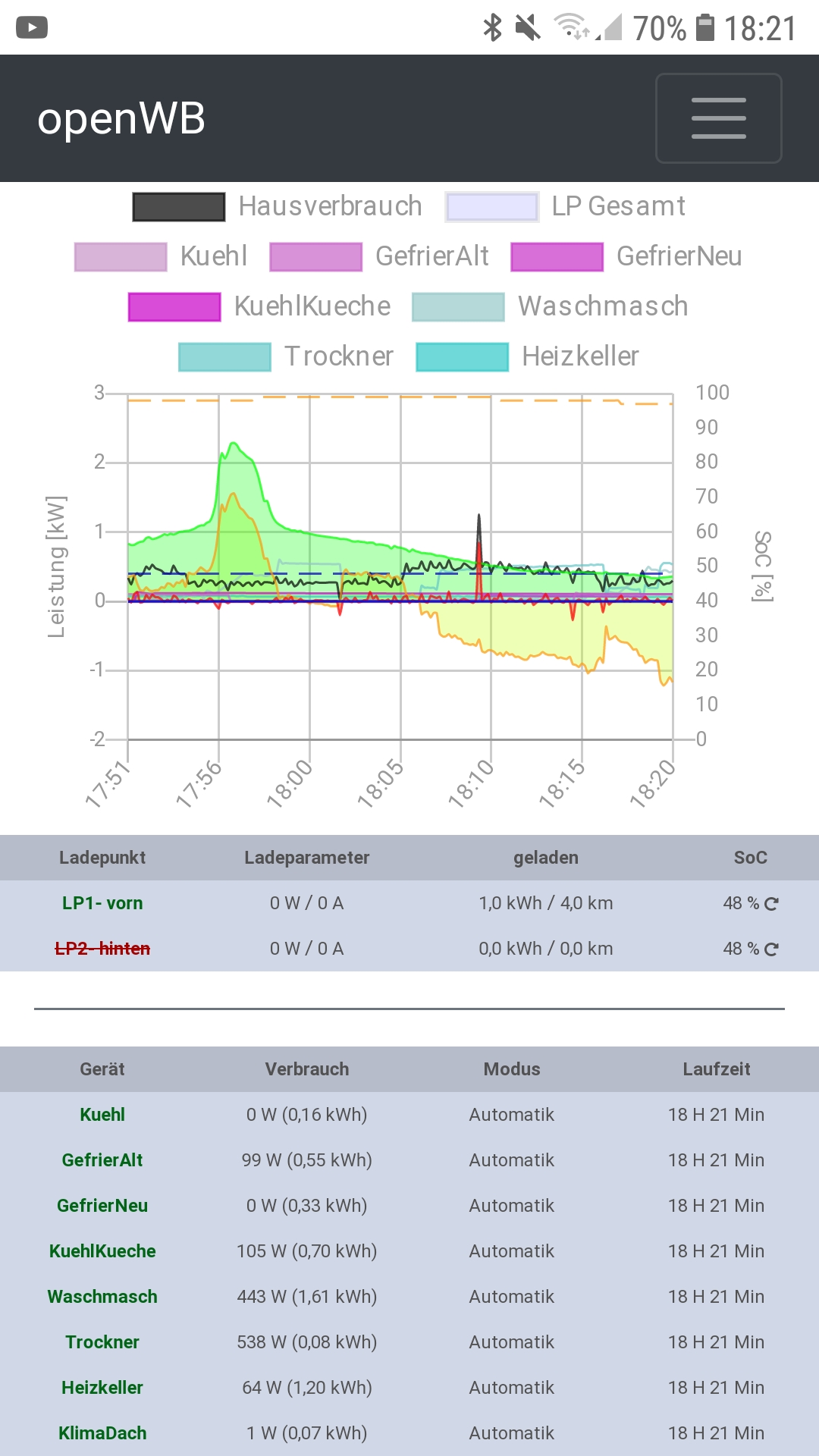

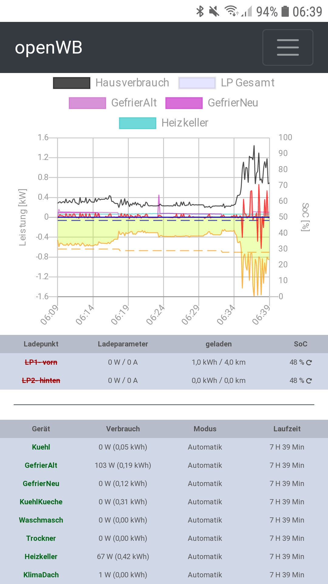

bin einem neuen Phänomen mit der Laufzeit auf der Spur.
Hat wer eine Erklärung??
In den Screens ist rechts oben meine akt. Handyzeit, welche mit der oWB- Systemzeit übereinstimmt, zu sehen.
Von Tagesbeginn an, zeigt es mir als Laufzeit gegenüber der Systemzeit + 1 h an. Irgendwann am Nachmittag ändert sich die Laufzeit auf die entspr. Uhrzeit des Systems, was ja richtig wäre. Ich beobachte dies seit der Installation der Shellys, welche am WE der Zeitumstellung erfolgten.
Ich freue mich auf Eure RM und Lösung, VG

Re: SmartHome 2.0- Unklarheiten in Hausverbrauchsanzeige mit shelly
Moin Oliver,
....als ich vor ca. 20 Min. auf mein Handy schaute, stimmten alle Zeitwerte überein.
Jetzt auf einmal nicht mehr....??? Kurios
Hallo Oliver,
ich hatte folgende Eingebung, weil ich die Differenzen heute mehrmals beobachtet habe:
Da ja das SH- Log immer passt, könnte es sein, dass sich die Browser oder oWB beim Seitenaufbau manchmal um + 1 h verrechnen, denn die Laufzeit wird ja auch in diesem Moment berechnet?? Sieht man an der verzögerzen Anzeige beim Aufbau "Lade Daten".
