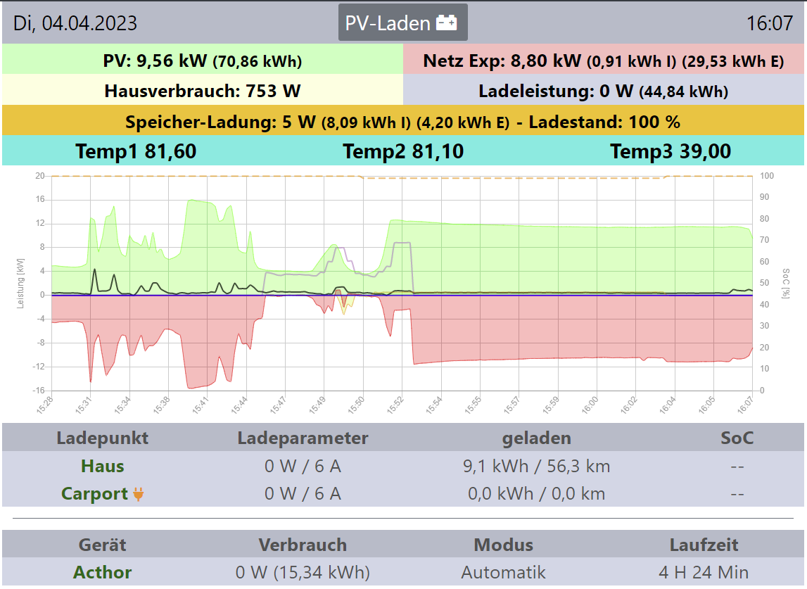

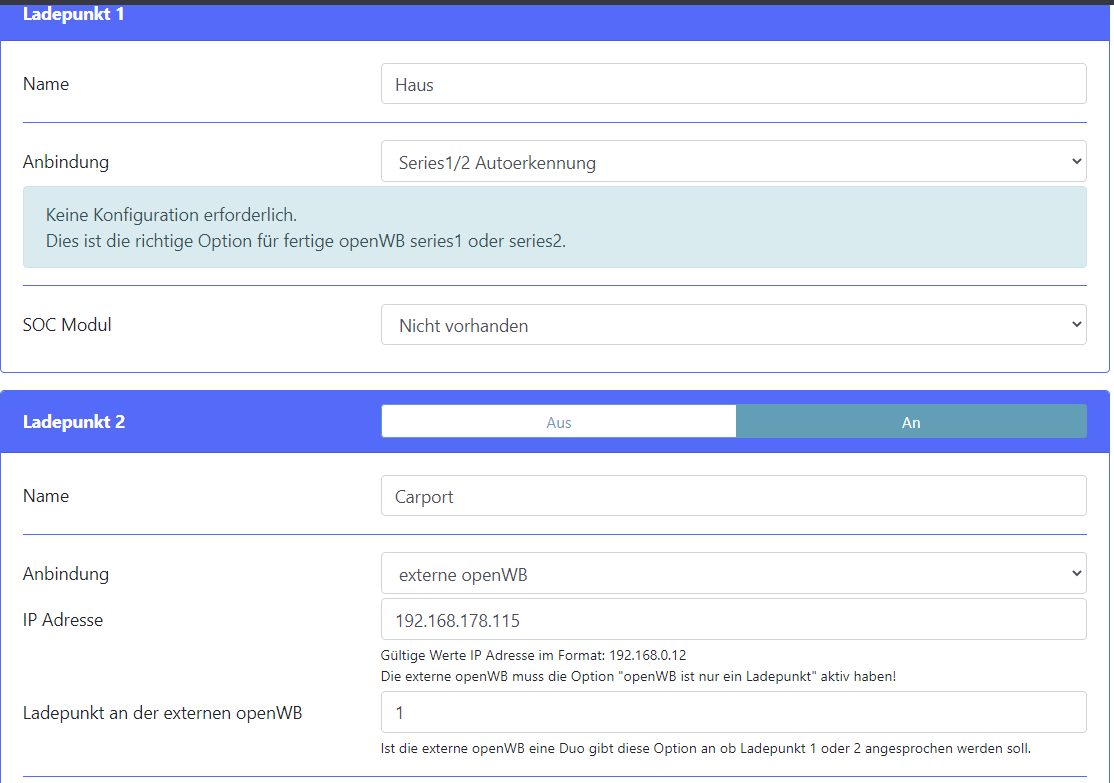

Guten Tag,
ich habe heute meine zweite OpenWB Standard 2+ installiert.
Diese soll als 2ter Ladepunkt im Carport laufen.
Ist als 2ter LP eingerichtet, wird auch das eingesteckte Kabel angezeigt, lädt aber :? nicht
Überschuss ist reichlich gegeben.
Kann hierzu jemand helfen?

Hast du an der neuen auch „nur Laerpunkt“ eingestellt?
eddy3001
Beiträge: 28
Registriert: Sa Mär 13, 2021 3:41 pm
Re: Zwei Ladepunkte - technische Umsetzung
Beitrag von eddy3001 »
Gero hat geschrieben: Di Apr 04, 2023 6:46 pm Hast du an der neuen auch „nur Laerpunkt“ eingestellt?
Ja das ist eingestellt.
