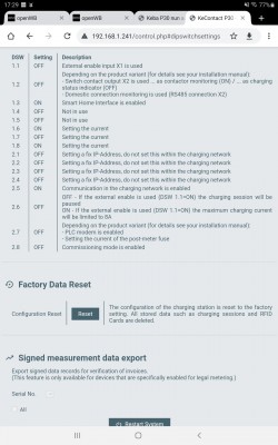

Hier mal mein Dip Settings (admin Menue von Keba x)

schonmal vielen Dank bei mir sind alle Einstellungen gleich bis auf 2.5.die ist off könnte das TCP Modbus aktivieren,
zudem habe ich noch folgenden Parameter gefunden siehe Anhang, hast Du die auf on ?
Danke LG Berni

2.5 würde ich auf on stellen. Der external Meter ist off bei mir. Schau dann mal in die Ramdisk (nachdem der Dip on ist).

Hatte euch schnon vor längerer Zeit an KEBA geschrieben. Die antworteten nun und sagten an der KEBA X wir Modbus TCP und UDP gemeinsam mit Switch 1.3 freigegeben. Und am Router sollte der Port 502 geprüft bzw. gesondert :) :) freigegeben werden.
