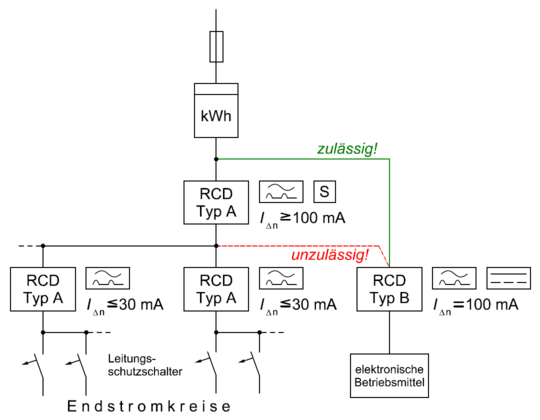

Diese Schema aus Wikipedia verdeutlicht es:
https://de.wikipedia.org/wiki/Fehlerstr ... tzschalter VG

Das ist klar, weil der A nicht selektiv zum B ist.HSC hat geschrieben: Do Mai 13, 2021 7:05 pm Diese Schema aus Wikipedia verdeutlicht es:
Die Frage ist, ob das so auch gilt, wenn der B 30mA AC Auslöseschwelle hat.

Das Problem sind Fehler-Gleichströme unterhalb der Auslöseschwelle des Typ-B FI. Diese können den Typ-A FI 'erblinden' lassen wodurch er seine Schutzwirkung verliert.HSC hat geschrieben: Do Mai 13, 2021 7:32 pm Habe noch ein anderes Schema, leider nur als schlechtes pdf.
Die Selektivität von Typ B zu Typ A spielt keine Rolle, da in Reihe unzulässig.
Installationsschema FI Typ A vs. Typ B.pdf
Genau genommen geht es also nicht um die Reihenschaltung an sich sonder darum dass ein Typ-B FI dort eingebaut wird wo Fehler-Gleichströme entstehen können welche den Typ-A FI erblinden lassen.
Anders ist das lediglich bei einem elektronischen Schutz gegen Fehler-Gleichströme, dieser ist mit 6mA (?) deutlich empfindlicher als ein 30mA Typ-B FI und löst dieses Problem.
So hab' ich das zumindest mal alles verstanden.
