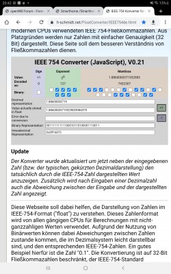

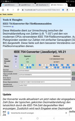

M.e. liest er zwei register aus, was steht im nächsten ? (Len = 2)
Das hat er bei mir im 156 und 157
0x156 inhalt 17863 0X45C7 <br/>
0x157 inhalt 21815 0X5537 <br/>
Ist allerdings der erste modbuszugriff, stimmt ipadresse und modbus id ?

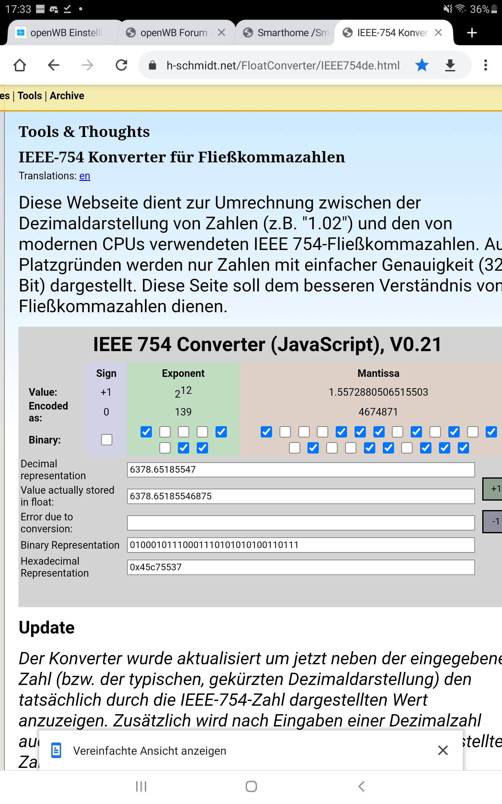

Das ist eine float Zahl. Hier kommt es an, was high und low byte ist. Das Ergebniss siehst du unten fett
2021-06-20 17:30:01: (1) Stiebel rel: 0 oncnt/time: 1/26319 Status: 10 akt: 55 Z Hw: 6378667
Hier noch die Umrechnung Mit einem tool aus dem Netz.
(Siehe hexadecimal repr. Und decimal rep. In kwh)

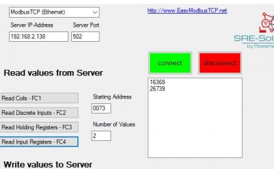

Vielen Dank, Oliver

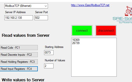

Anbei die jetzt aktuellen Werte von 00073= 16369 und 00074 =26739 Modbus ID1 ist eingestellt, IP Adresse stimmt.
Was Du hier umrechnest ist für mich "böhmische Dörfer"
Da muss ich mich erst hereinlesen.

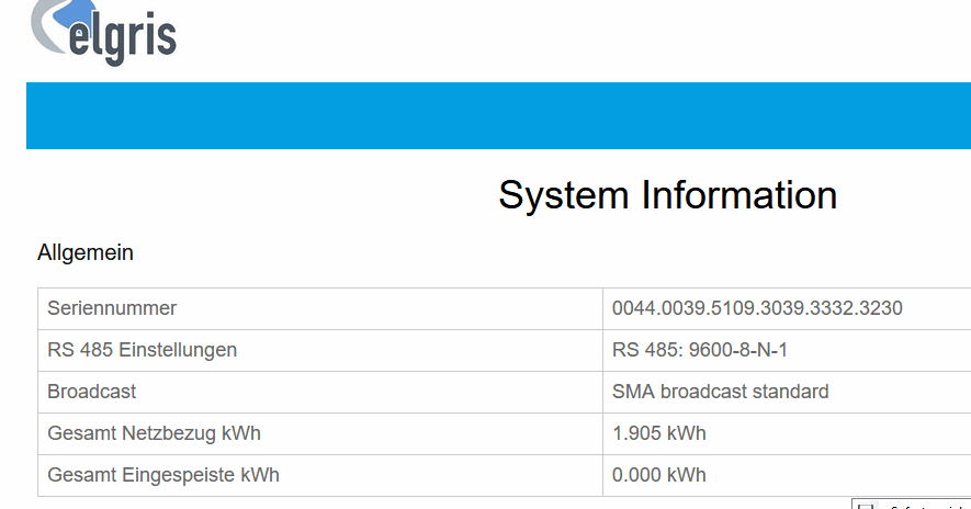

Aktuell wird mir das vom Elgris so dargestellt: GesamtEnergie 1,905 kWh
Stimmt das mit den Werten in den Adressen 30073/30074 überein?
Wenn ja, was muss ich in dem SDM630 Modul ändern, damit die Werte auch in openWB in Smarthome und Smarthome2.0 angezeigt werden?
Ps Adresse 30172 wird bei mir nicht mehr angezeigt
Vielen Dank

Re: Smarthome /Smarthome 2.0 keine Verbrauchsanzeige mit SDM630/Elgris
Also 16369 ist hex 3ff1
26739 ist hex 6873
Die Werte in die Umrechnung eingegeben (unter Hex. Representation) und du hast deine 1,888 kwh Das sollte schon passen
26739 ist hex 6873

PS: Habe noch mal Kontakt zum elgris Support gehabt:
Die fehlenden Register ab 30081 sollen ergänzt werden

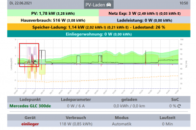

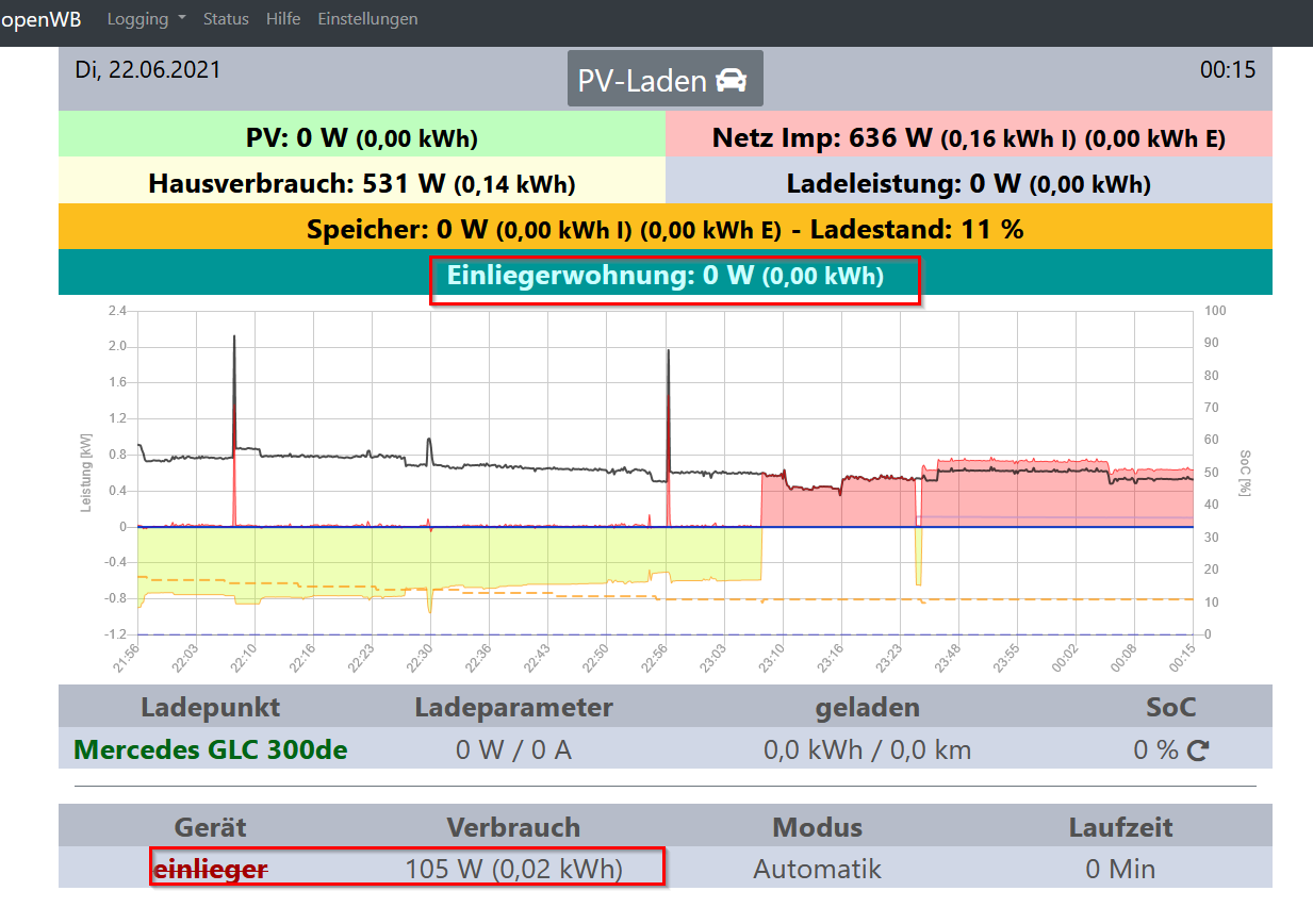

Korrektur: Die Werte werden doch im Diagramm angezeigt. Habe ich zunächst wegen der kleinen Werte übersehenmöchte gerne vom Zwischenzählers die Werte auch im Diagramm sehen können

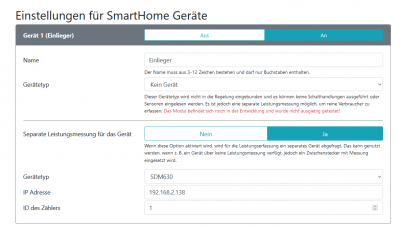

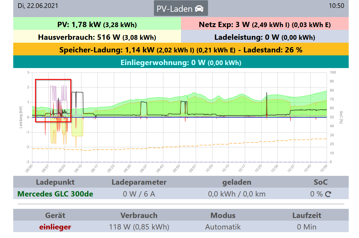

Nachdem ja nun der Elgris Zähler in der openWB funktioniert, übernehmt Ihr die Einstellungen für ein eigenes Elgris-Modul in Eure openWB Software?
Eine Kleinigkeit noch: Warum erscheint der Zählername "einlieger" rot und durchgestrichen?

Hallo ,
Es braucht einen zusätzlichen Parameter (Port) im Gui. Sdm630 liefert auch an Adresse x0048 den (gleichen) Zähler, somit ist dann das coding gleich.
Wird zuerst im Gui durch Lutz gemacht und dann führe ich den Rest nach. Geht aber ein Moment.
Rot ist es, weil es nicht angeschaltet ist, wie sehen deine Smarthomedefinitionen aus ?

Danke Oliver,
Die Einstellungen sehen bei mir im smarthome 2.0 so aus habe für das Gerät den Gerätetyp "kein Gerät" angegeben, da hier nicht der sdm630 oder sonst Passendes auswählbar ist.
Soll ja bei mir nur als Zähler fungieren.
