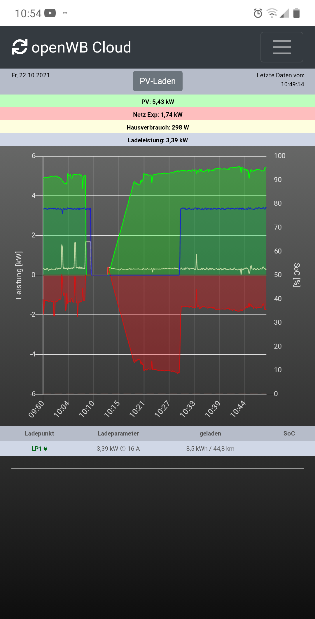

Tja, Problem ist doch nicht gelöst.
Habe wieder diese Lastspitzen während des Ladens im Hausverbrauch entdeckt.
Interessant ist nun, dass nach einem Neustart des Fronius WR diese Spitzen komplett verschwunden sind. Vermutlich aber nur temporär.
Was könnte hier nun die tatsächliche Ursache sein ?
Das Problem der Lastspitzen: Nach dem Neustart des WR sieht alles top aus:
