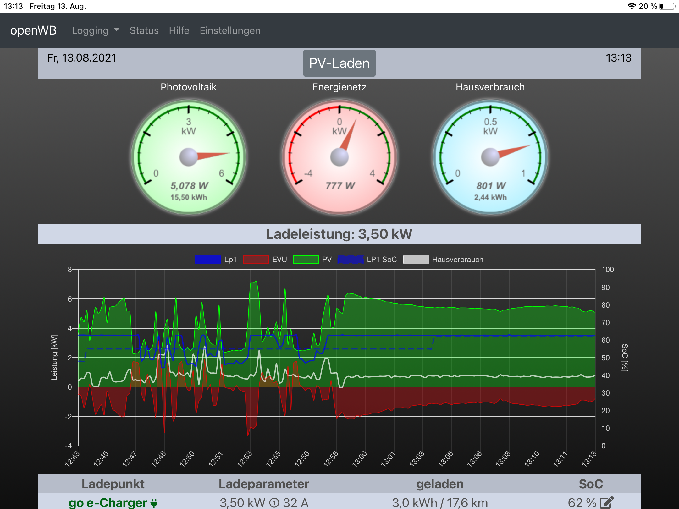

heute geht was :D

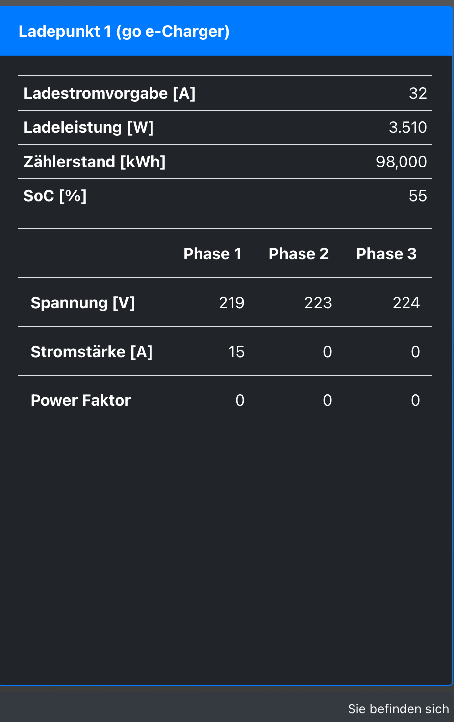

HSC hat geschrieben: Di Aug 10, 2021 9:02 pm Und...., den Status musst Du oben in der Menuezeile auswählen.

Sollte jetzt so passen, regelt sauber mit dem Hausverbrauch mit. Abregelung bei 3,5kW ist auch ersichtlich.
Ich denke es müssen min. 1,5kW Überschuss vorhanden sein damit sauber geregelt werden kann.
Danke & Gruß - Hubert

Allerdings kommt mir die Kurve vom Hausverbrauch komisch vor, die läuft manchmal parallel zur Erzeugung. Das ist doch kein Zufall…

Hubert83 hat geschrieben: Fr Aug 13, 2021 11:19 am Allerdings kommt mir die Kurve vom Hausverbrauch komisch vor, die läuft manchmal parallel zur Erzeugung. Das ist doch kein Zufall…
Hausverbrauch ist immer der berechnete Rest und wird nicht gemessen. Wenn irgend welche anderen Werte nicht sauber sind bzw. versetzt oder ähliches passiert das.

Ja, sieht alles top aus. 👍
Ich nehme an, Du hast eine 11 kW- Box?
Wenn ja, kannst Du unter "allgemeine Ladeeinstellungen", auch überall anders als max., auf 16 A stellen. Dann verwirrt die Ladestromvorgabe mit 32 A nicht so sehr.
Und ja, Philipp hat auch Recht....🤗

....und wenn Du im Status die Spannungen am EVU (oftmals geeicht, aber schon gut) mit denen im LP vergleichst, siehst Du sehr deutlich, was der go-e für eine Messkrücke/Schätzeisen ist (ca. 10V oder mehr sind keine Seltenheit). Und...., je wärmer er wird, um so mehr fällt die Spannung auf der/n entspr. Phase/n. Beim Strom gestaltet es sich ebenso, oft wird als max nur 15 A angezeigt, obwohl 16 A Vorgabe.
Edit: der Golf8GTE kann eh nur 1p/ 16A
