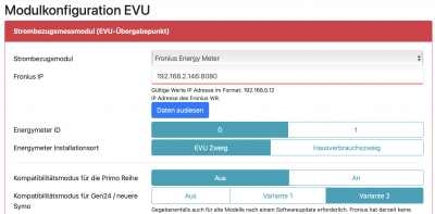

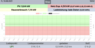

Mit der API vom WR ist alles in Ordnung. Wie geschrieben, ich habe einen Dummy-Server bei mir aufgesetzt, der deine Werte an die oWB auf meinem Raspi liefert. Der Graph sieht halt dadurch sehr konstant aus ;-)

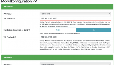

Hier die Konfiguration dazu, die IP Adressen sind auf den Dummy-Server umgebogen:

Ich vermisse alle 10 Sekunden ein Log:
**** Regulation loop start **** (LV1) at 50 main /var/www/html/openWB/regel.sh
Das wird aber auch nur geschrieben, wenn Debugging aktiv ist.
Hast du die Cron-Jobs entsprechend https://github.com/snaptec/openWB#installation eingerichtet? Das kannst du mit
crontab -l
prüfen.

Hallo Ulf
Vielen Dank für Deine Geduld. Ich habe den Fehler gefunden. Anstatt die lokale crontab anzupassen, habe ich die globale unter /etc angepasst. Nachdem ich nun die crontab für den Pi user angepasst habe sind nicht nur die Logs da sondern auch alle anderen Daten von der PV Anlage.
Wünsche Dir und allen anderen noch ein schönes Wochenende!
Grüsse Nick
