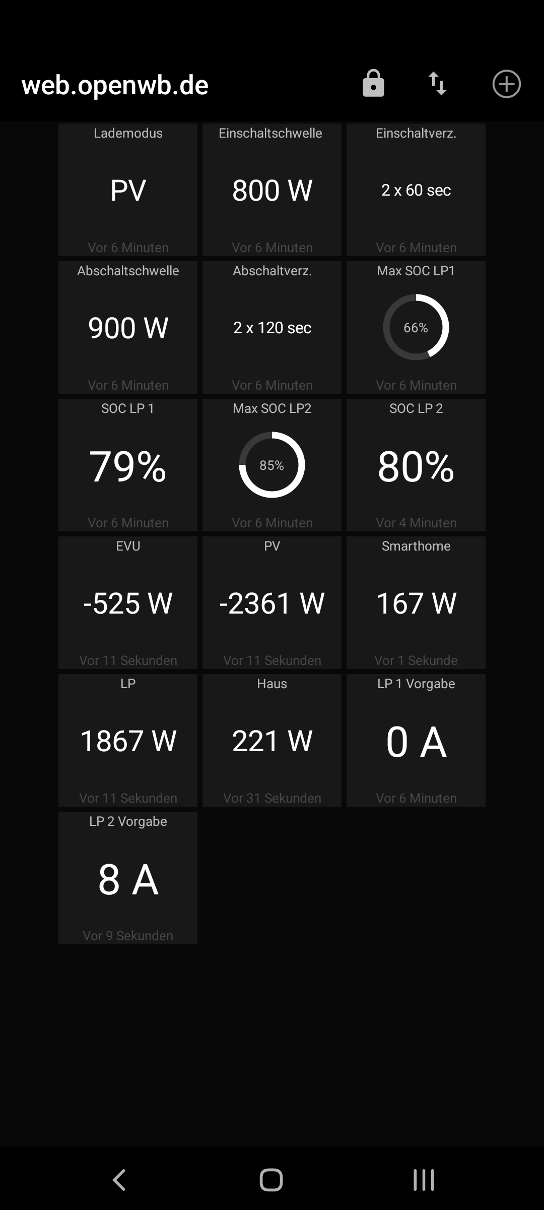

Habe ich auch so gemacht. Und mit MQTT Dash auf Android habe ich mir ein kleines Dashboard auf Android zusammengeklickt, damit ich da schnell anpassen kann. Sonst si d mir die Einstellungen zu vesteckt. Wenn das Auto fast voll ist und ich nichts geplant habe, schiebe ich die Werte nach oben, damit mit mehr Sonnenanteil geladen wird. Positiver Nebeneffekt: ich kann hier auch schnelle den Max-SOC auf das Prozent genau einstellen.

Gute Idee, das werde ich wohl auch noch in die fhem ui integrieren!
