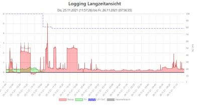

Du hast Recht, bei mir gibt es auch keine Daten, wenn ich das Diagram verschiebe oder zoome. Daten sind nur für den Zeitraum vorhanden, der oben unter dem Titel angezeigt wird.PLimbi hat geschrieben: Mi Nov 24, 2021 5:48 pm Hallo,
Danke! Eventuell liest der Support hier mit.
Wie schaut es mit dem Verschieben der Langzeitansicht aus?
Gruß Plimbi

"Works as designed". DieDaten werden beim Aufruf der Seite für den Zeitraum abgerufen und fertig. Man kann reinzoomen und dann verschieben. Jedoch werden dynamisch keine Daten nachgeladen, wenn man links oder rechts über die Grenzen hinaus verschiebt.

Hmmm... kann man unterschiedlicher Meinung zu sein. Wenn oben ein Datum oder Zeitraum steht, erwarte ich zumindest nur ein Diagramm für diesen Bereich.
Etwas inkonsequent ist, dass man das Langzeitdiagramm über die Grenzen hinaus verschieben kann. Bei den anderen Diagrammen wird das anscheinend blockiert.

Ich habe zuerst "geschoben" und dann sofort erwartet das man damit auch Zeitlich "rückwarts Blättern" kann.
Das man damit nur nach dem reinzoomen im gleichbleibenden Zeitraum "runschieben" kann
hat sich mir nicht erschlossen, daher mein Einwand.

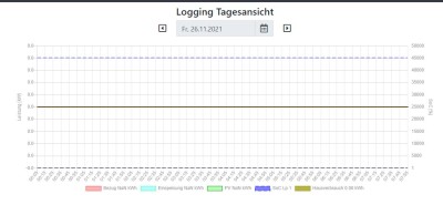

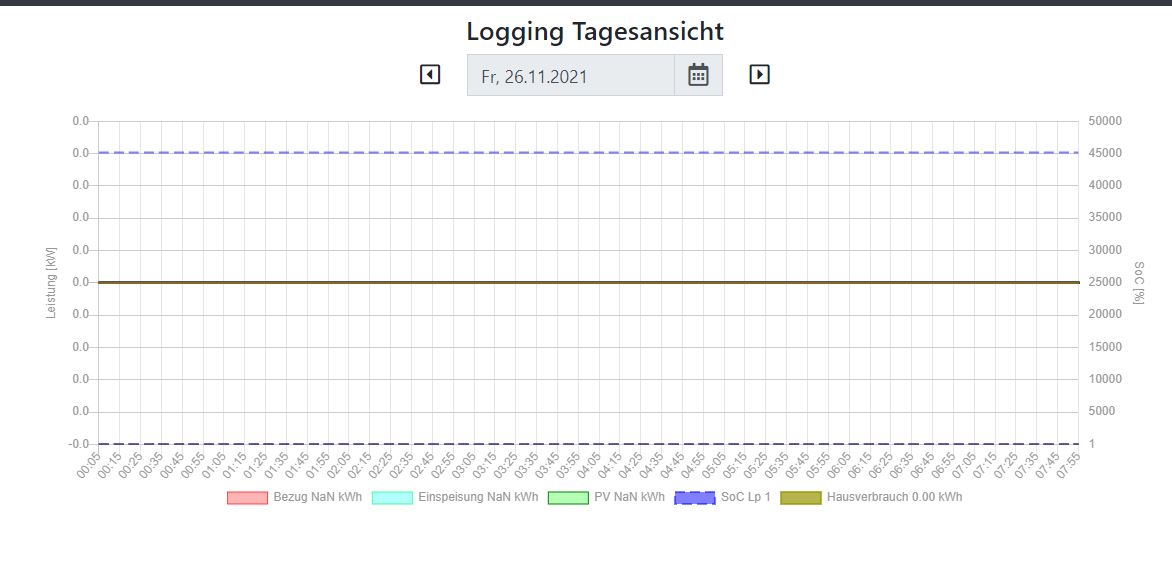

nun hat sich zumindest in der Logging-Tagesansicht die Legende geändert. Nun passen zumindest die Beschreibungen: Der SoC liegt bei sagenhaften 45000%. Irgendwie habe ich also die Physik überlistet
Ist natürlich falsch
Warum hier aber nichts angezeigt wird erschließt sich mir allerdings nicht. Alle Werte (Bezug, Produktion, Einspeisung,....) sind ja in der Logging Tagesansicht auch enthalten und werden korrekt angezeigt. ???? Ich bin ratlos.

Sowas habe ich letztens schonmal mit einem S0- Zähler als EVU gesehen.PLimbi hat geschrieben: Fr Nov 26, 2021 7:03 am Hallo,
Der SoC liegt bei sagenhaften 45000%. Irgendwie habe ich also die Physik überlistetIst natürlich falsch
Gruß PLimbi
P.S.: Die Aussetzer sind weg.....
Hast Du solch einen Zähler?
Edit: Dort bei Krebs8 mit Fronius- S0
viewtopic.php?p=49668#p49668

Habe eben hier viewtopic.php?p=51013#p51013 gesehen, dass Du schon dazu eine Antwort hattest.
Es liegt also nicht am Theme, sondern an der installierten Technik.
