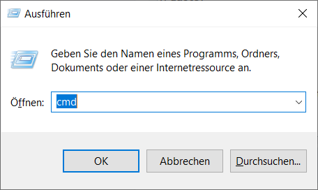

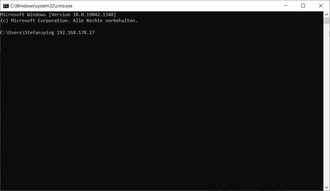

Bei Windows:
"Windows-Taste" zusammen mit "R" drücken
"CMD" eingeben und mit "Enter" bestätigen --> Eingabeaufforderung öffnet sich:
"ping 192.168.178.27" eingeben und mit "Enter" bestätigen.
Was wird angezeigt?

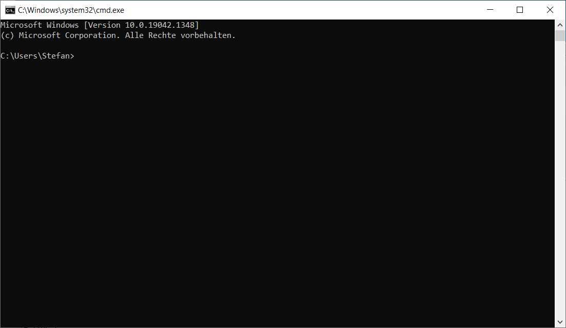

Der Befehl ist faslch oder konnte nicht gefunden werden kommt da

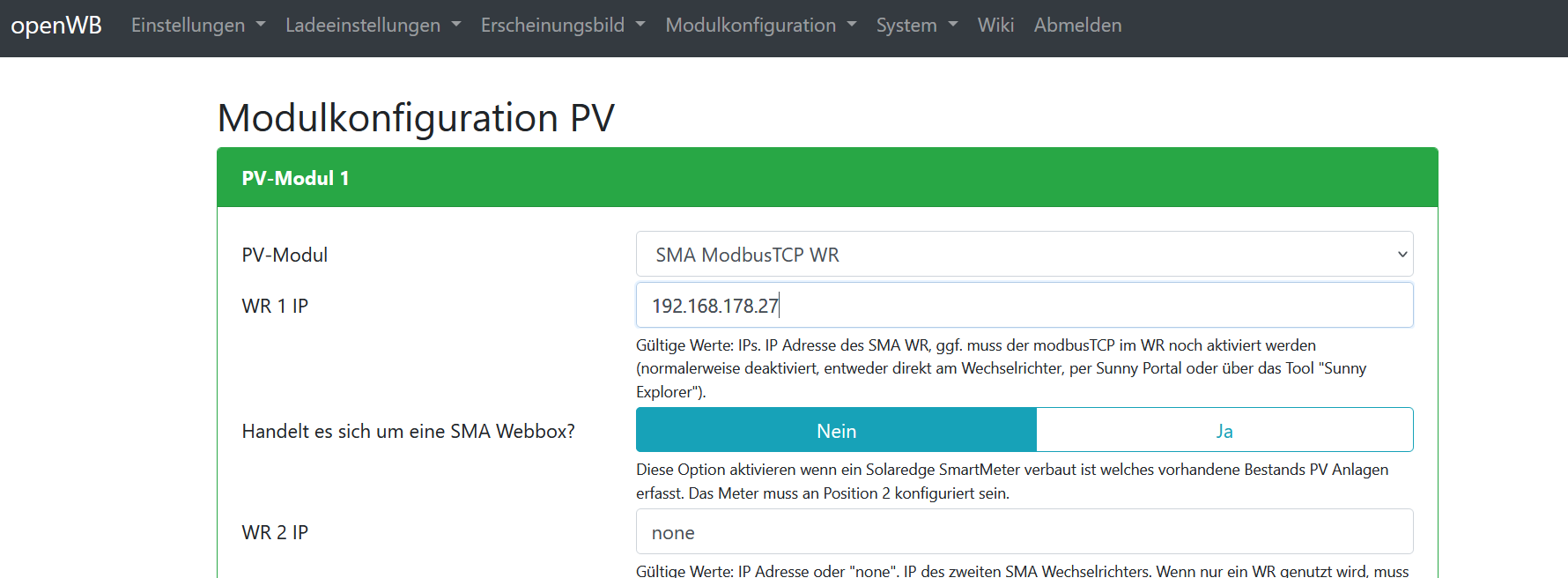

So sollte es bei Dir dann aussehen ;-)

Wegen dem Fehler, folgender Vorschlag:
PV- Modul auf "nicht vorhanden setzen", speichern - Reboot - PV- Modul mit den entspr. Einstellungen aktivieren, speichern.
So ungefähr habe ich einen Fehler aus einem Status bekommen. Frage bitte nicht wie es genau gelang....

Genauso hatte ich das auch eingestellt.

Stevie_AN hat geschrieben: Di Dez 07, 2021 6:25 pm 2021-12-07_19h24_40.png
Wenn du es so eingestellt hast, dann Debug Level auf 2 stellen und Auschnitt aus nurPV Log unter Status hier reinstellen.
