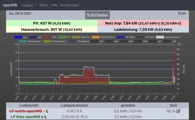

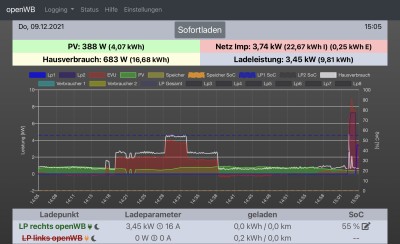

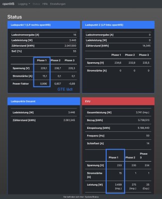

Re: Verständnisfrage 2 Ladeboxen mit max. 11kW steuern

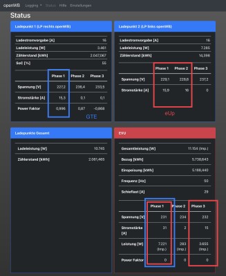

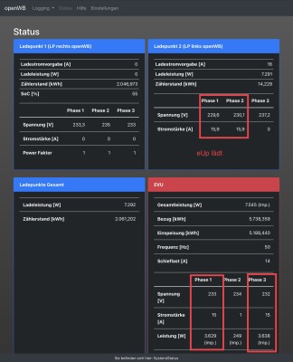

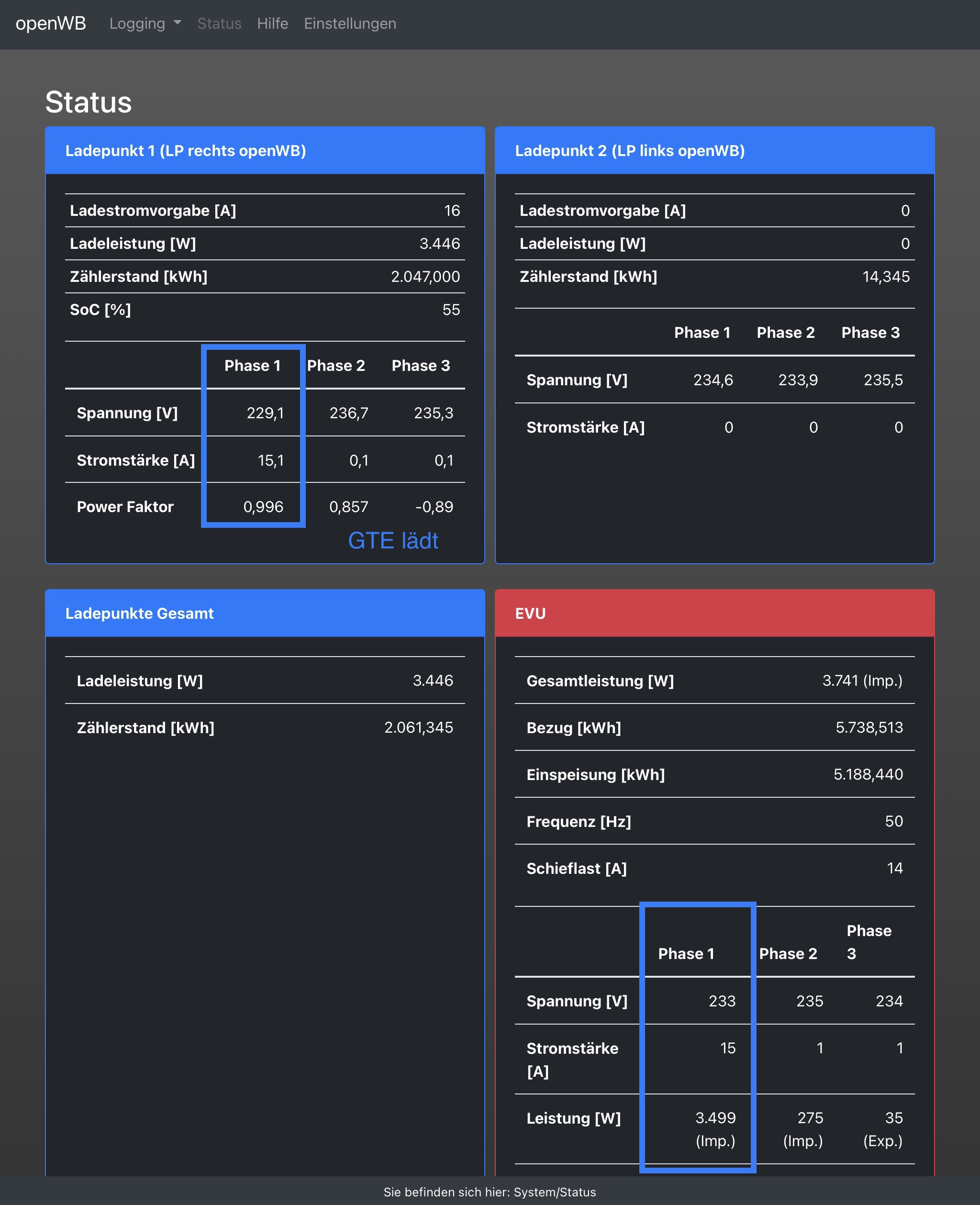

So,
das Ergebnis ist ernüchternd.
Es funktioniert so auch nicht
Das einzige was ich nun habe ist eine tatsächliche Schieflast auf L1
e-Up lädt an LP 2 (Phasenverdreht wie beschrieben bei Loadsharing angegeben)
GTE lädt an LP 1 Beide laden

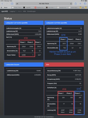

Wenn die Fahrzeuge dann wieder „richtig“ stehen kann ich wenigstens 3x mit 16A laden ohne eine Schieflast zu generieren.
Nur funktioniert halt das Loadsharing nicht, was Schade ist weil wenn ich dann mal ein 3-phasiges Fahrzeug lade plus den Golf oder eUp ziehe ich mehr als die genehmigten 11kW

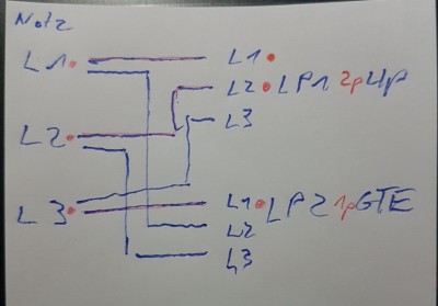

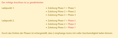

Sehr schön aufbereitet.
Die Verkabelung passt auf jeden Fall zur Vorgabe.
Nun würde mich auch wirklich interessieren, warum 2p an LP1 und 1p an LP1 nicht mit max A im Loadsharing funktionieren.
Die Phasenaufteilung ist dafür ideal!
Warum ist die Logik in der Programmierung so, dass es eben so nicht funktioniert, was steckt dahinter?
Wird dort stumpf eine Phase mit 16A bewertet/herangezogen und auf alle Phasen pro LP in der Betrachtung übertragen?? Anders erklärt es sich mir nicht.
Diesen Fragen hätte ich sehr gern mal ausführlich beantwortet.
Auf das Lastmanagement auszuweichen, ist dafür nicht die Lösung! Das ist für mich eine eigene Funktion.
In meiner Betrachtung setze ich den Extremfall "alte Duo" auf einem Kabel angeschlossen voraus. Wo bestünde dort ein Problem, wenn wie oben 2p + 1p mit je max. A geladen würde?
Und genau so, stelle ich mir das Loadsharing vor.1893 hat geschrieben: Do Dez 09, 2021 2:48 pm Wenn die Fahrzeuge dann wieder „richtig“ stehen kann ich wenigstens 3x mit 16A laden ohne eine Schieflast zu generieren.
Mit 2p + 1p braucht es nicht eingreifen.
Mit 2p + min 2p oder auch 1p + 3p oder umgekehrt muss es eingreifen!
Was anderes ist gegen meine Logik.

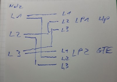

Meiner Meinung nach passen die angeschlossenen LP nicht zur (fixen) vorgegebenen Einstellung beim Loadsharing.
Beim Lp1 muss L1 an EVU-L1, bei Lp2 L1 an EVU L2!
Hier ist es mit Lp1 L1 -> EVU-L1 und Lp2 L1 -> EVU-L3 verdrahtet.
Dass das Loadsharing "etwas intelligenter" sein könnte, sehe ich auch so, ist es aber leider nicht.
Bislang ging ich jedenfalls davon aus, dass das Loadsharing so arbeitet, wie ich es oben ausgeführt habe.LutzB hat geschrieben: Do Dez 09, 2021 3:19 pm Meiner Meinung nach passen die angeschlossenen LP nicht zur (fixen) vorgegebenen Einstellung beim Loadsharing.
Natürlich unter der vorgegebenen Phasenschieberei.
Das ist doch Eure Vorgabe und widerspricht dem, was Du eben geschrieben hast. und ist genau das hier: Nun verstehe ich gar nix mehr!
