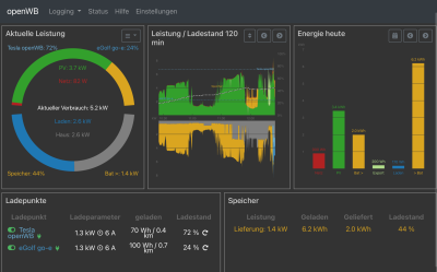

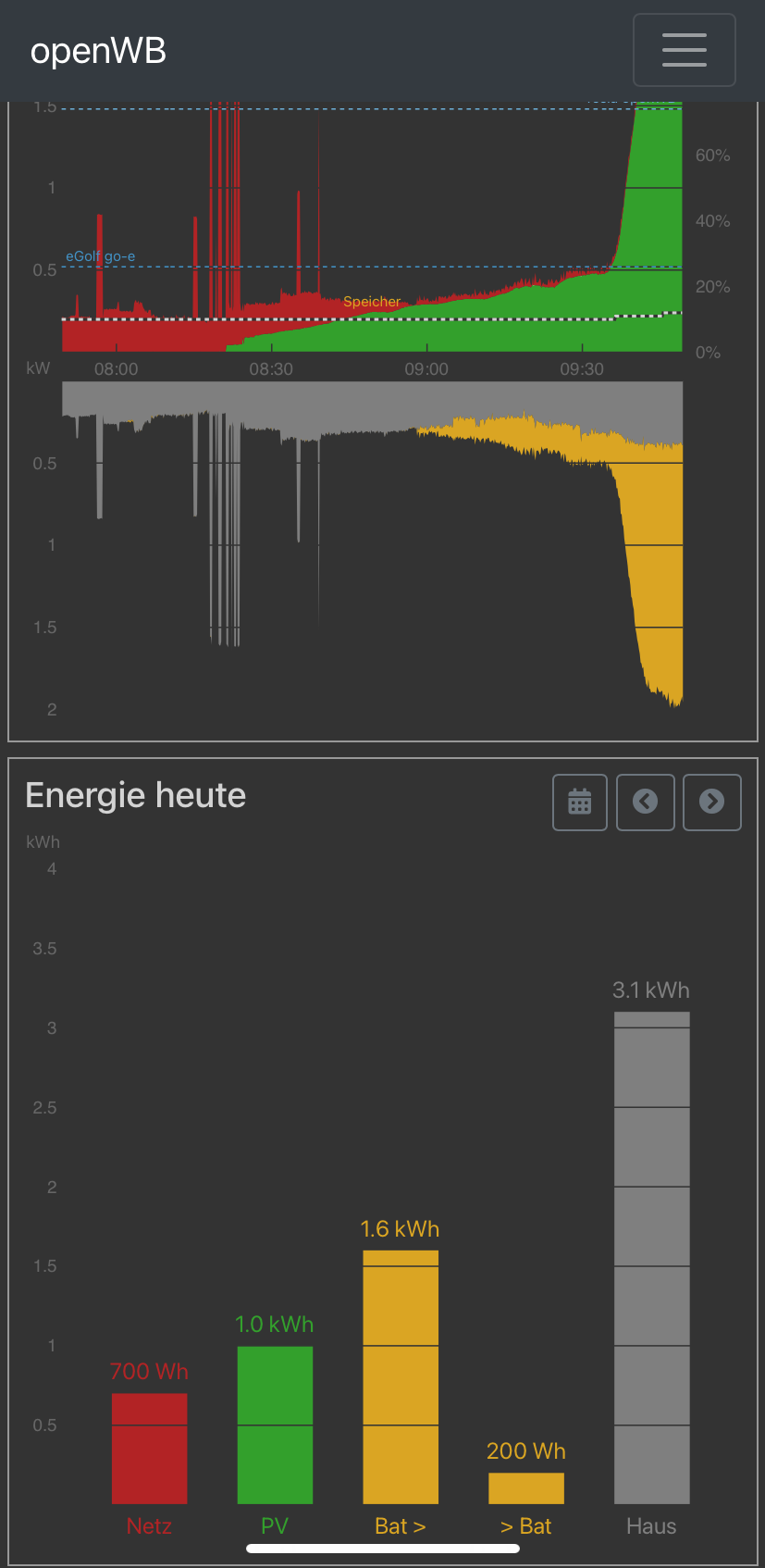

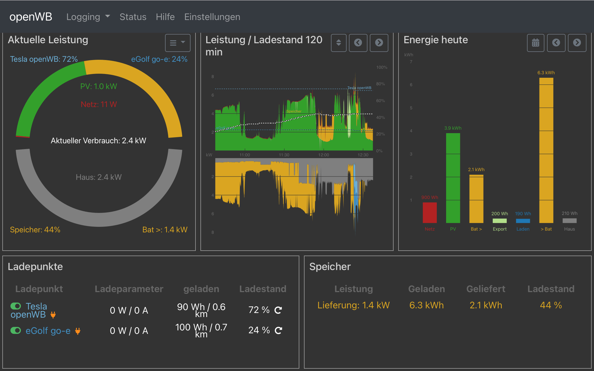

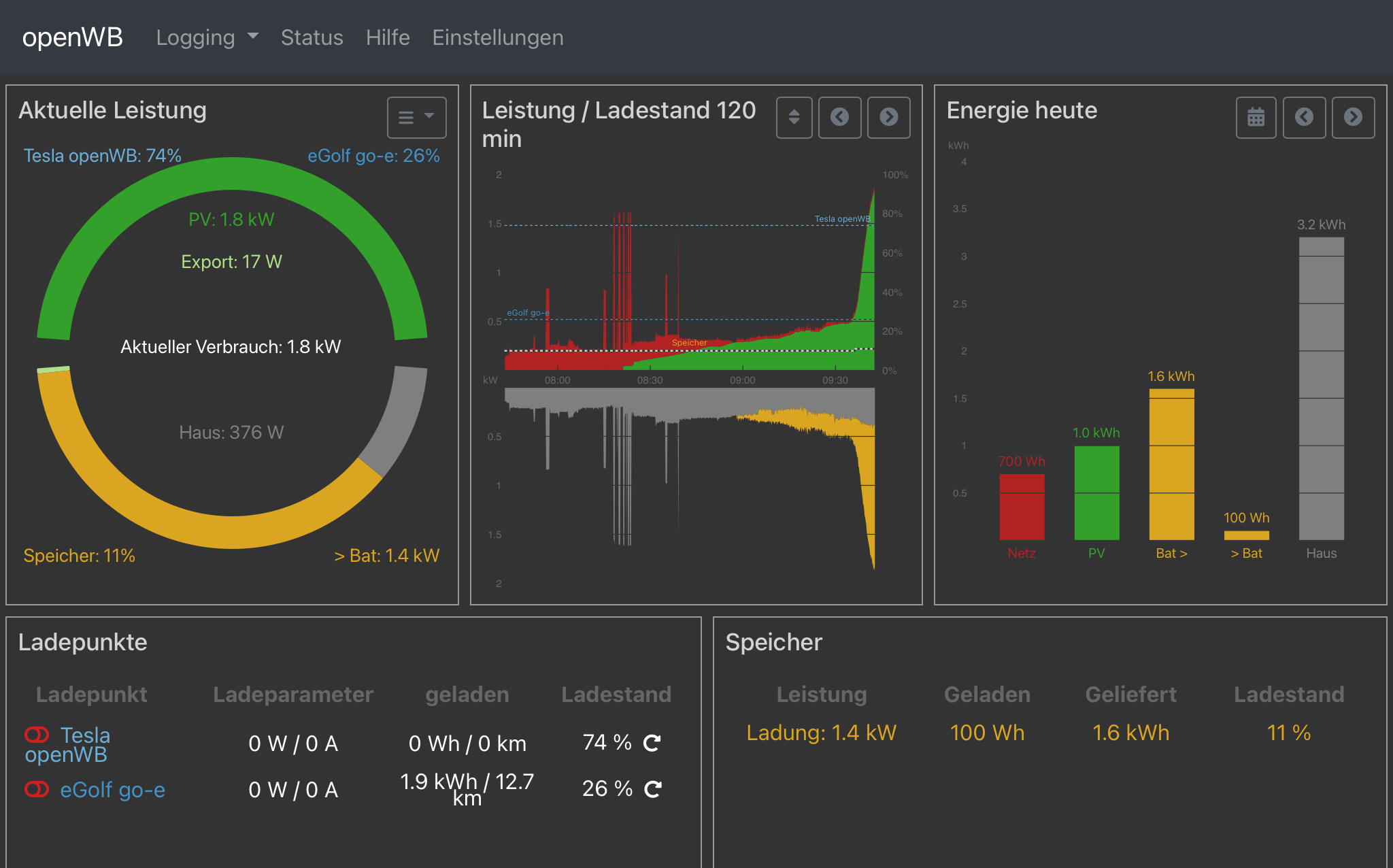

Ich möchte mal einen Status abgeben.
Ansicht heute Morgen:
Hausverbrauch 3,2 kWh
Je mehr die Anlage erzeugt hat und in den Speicher geladen hat, umso mehr ist der Hausverbrauch wieder geschmolzen:
Irgendwann war er dann ganz weg:
Und kam dann wieder, je weniger Leistung vom Dach kam und er aus dem Speicher Saft gezogen hat:

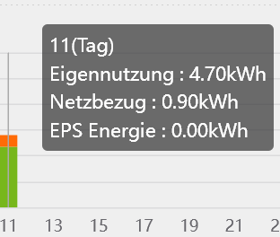

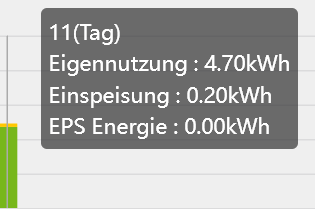

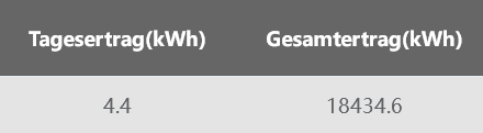

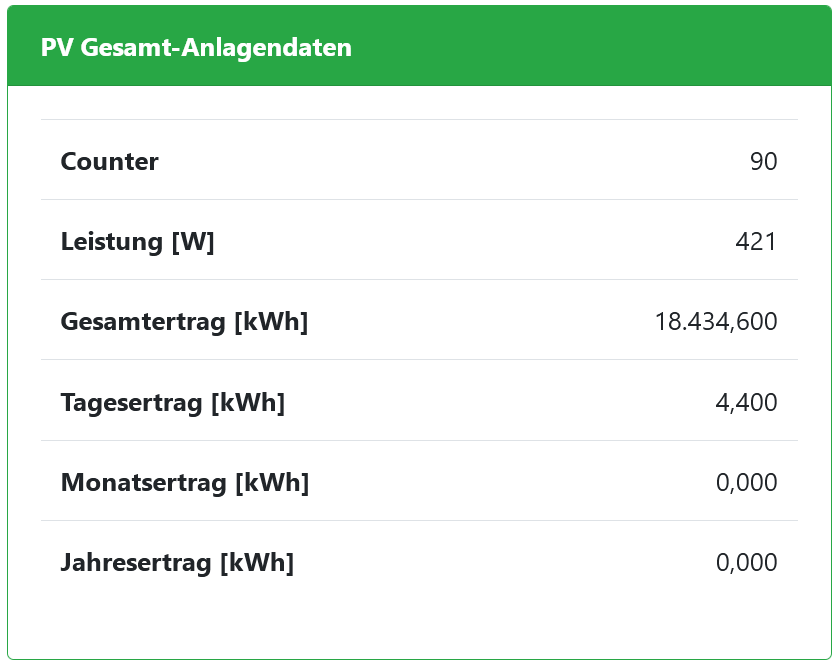

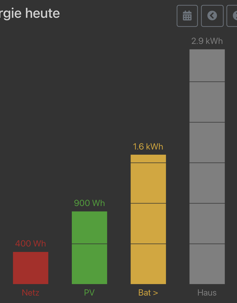

Ansonsten passen die Werte zur Cloud:
openWB:
SolaxCloud:
Die Screenshots hab ich ein bisschen später gemacht, deshalb die höheren Werte.
Die geladene Energiemenge in den Speicher und aus den Speicher werden nicht separat angezeigt. Der PV Wert bei Erzeugung steigt auch Nachts, sobald der WR Leistung aus dem Speicher ins Hausnetz abgibt.
Verbrauch (Cloud):
Erzeugung (Cloud):

Im Anhang noch die Daten aus der CSV.
Der PV-Zähler steigt auch Nachts, wenn aus dem Speicher Energie entnommen wird.
Dadurch passt vermutlich die Berechnung für den Hausverbrauch nicht.

Peete hat geschrieben: Sa Dez 11, 2021 12:59 pm Im Anhang noch die Daten aus der CSV.
Der jetzige Zähler/ Register zählt alles, was aus WR rausgeht, also inkl.Speicher.
Was hälst Du von dem Register hier?
0x0094
~0x0095
SolarEnergyTotal R
SolarEnergyTotal
(0x94:LSB,0x95:MSB) 0.1KWh Uint32 2
Ggf.mal auslesen und beobachten?
Edit: Bei meinem Plenticore ist es analog, er gibt auch genau diesen Zählerstand inkl. Speicherentladung aus. Das plenti- Modul ist auch anders aufgebaut (viel DC- Berechnung drin), als andere Module.
Sehe ich das richtig, dass der Zähler sich in der Nacht ändert, aber die pvwatt korrekterweise 0 ist ?
Wenn ja würde ich hier mit von openwb gerechneten Zähler arbeiten, die basieren nämlich nur auf dem pvwatt.
