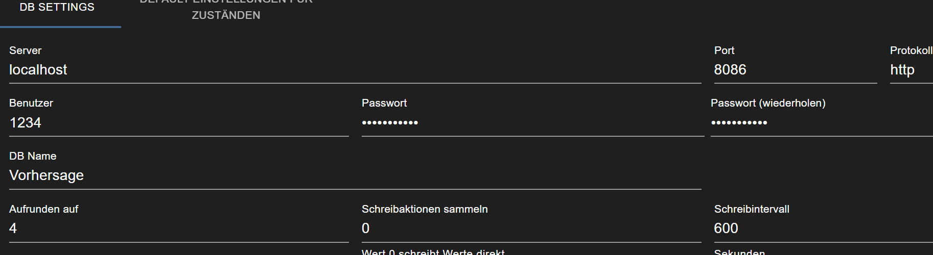

Die Influx ist wie folgt konfiguriert:
Was habe ich falsch gemacht?. habe erst seit 2 Wochen den ioBroker am laufen

zur Einordnung: das Schreiben in die InfluxDB läuft in diesem Fall nicht direkt über den Iobroker, da der Adapter nur aus Datenpunkten Werte übernimmt und dann aber den Timestamp der Änderung. Heißt zum einen müsstest du 7x48 Datenpunkte anlegen und hast dann aber auch noch den falschen Timestamp (und im schlechtesten Fall nur einen Wert, weil InfluxDB bei gleichen Timestamp den Wert überschreibt).
Daher erfolgt die Übergabe der Werte über die SSH-Shell und genau das macht der Exec-Block von Javascript, der InfluxDB Adapter selbst spielt dabei keine Rolle.

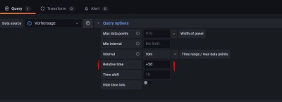

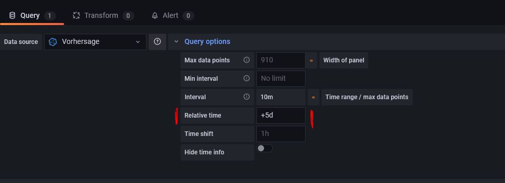

Genau, ansonsten kannst du ganz normal in Grafana deine InfluxDB anzapfen und dir die Werte anzeigen lassen. Ggf musst du nur den Zeitraum über die "Query Options anpassen" indem du dem ganzen ein "+" vorstellst um in die Zukunft zu gehen:

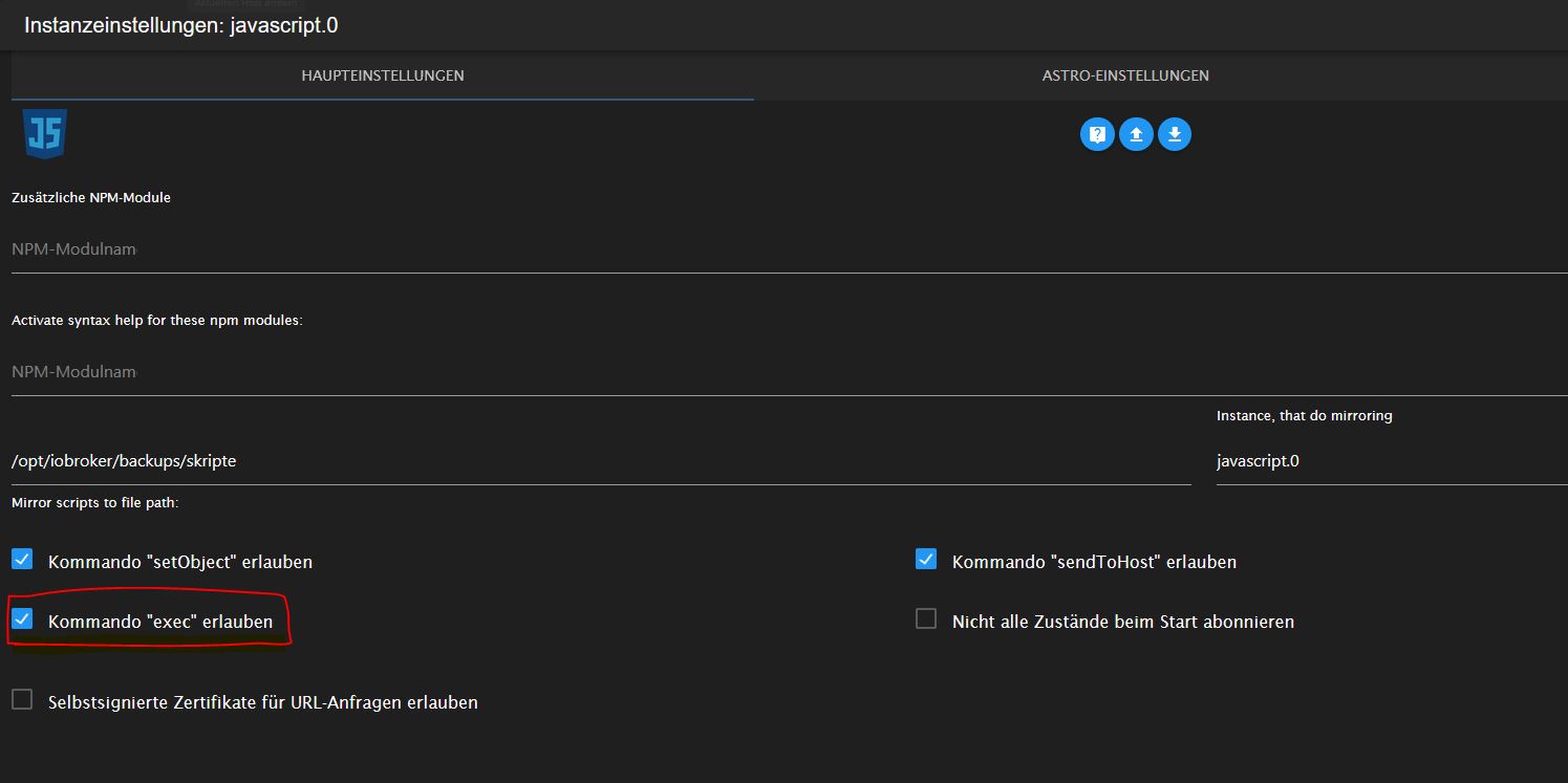

•Solltest du eine Datenbank erstellt haben, hast du wahrscheinlich in den Java-Scripteinstellungen die Ausführung von Exec Befehlen noch nicht erlaubt (sind im Standard verboten)

1. exec war nicht aktiv

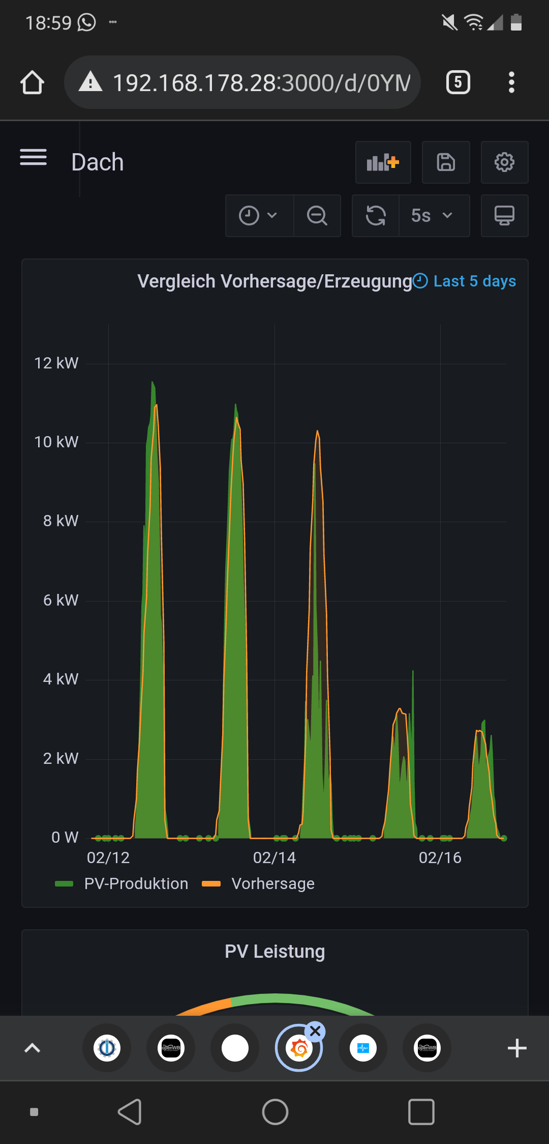

Ich hab das ganze jetzt mal bisschen laufen lassen und ich bin echt beeindruckt, selbst ohne Tuning ist es echt zuverlässig
Den Januar hatte ich bisschen Abweichung was aber wie gesagt daran liegt, dass ich am Nordhang in einem kleinen Tal bin, das kann die Seite ja nicht wissen. Aber seitdem es die Sonne über die Kuppe geschafft hat hab ich sogar Tage die bis auf die 10 Wh genau waren.
Ich mach die Abfrage aber nur einmal pro Tag wie in meinem Skript, weil mir das zur Einordnung reicht

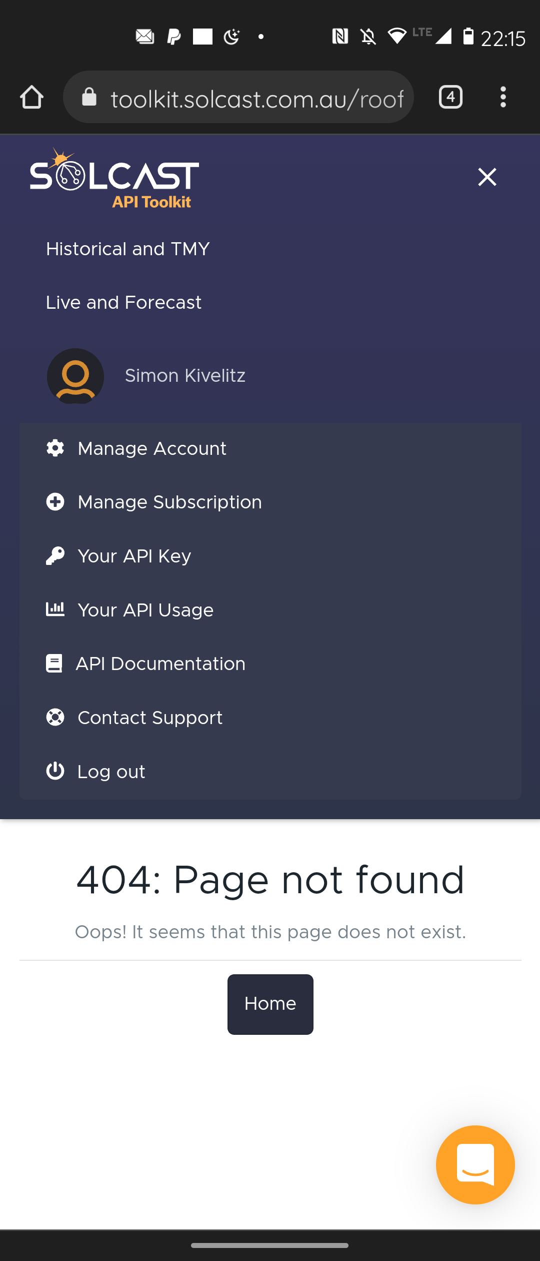

Ich bekomme jedoch noch keine Werte in den DP. Wenn ich den API Link im Browser eingebe, kommt folgende Fehlermeldung:
{"response_status":{"error_code":"NotFound","message":"Rooftop site does not exist or is not accessible.","errors":[]}}
Ich glaube ich habe irgendeine Einstellung auf der Solcast Seite falsch drin. Habe ich aber mehrfach überprüft und das Script auch mehrmals gelöscht/kopiert. Was kann ich noch tun?
Edith: auf der Seite https://toolkit.solcast.com.au/rooftop- ... 8b4/detail
habe ich alles eingegeben und erhalte da einen API Link
https://api.solcast.com.au/rooftop_site ... ormat=json
Den habe ich natürlich nicht in das Script eingegeben, sondern nur die lange API Nummer nach dem =. So wie hier beschrieben.

Mal ins blaue rein:
Wenn du auf Solcast selbst angemeldet ist, dann zeigt er dir einen Link an der super geht (weil man eben im Browser angemeldet ist). Der geht aber nicht mehr, sobald man ohne Anmeldung unterwegs ist.
Wenn du wie am Anfang den vollständigen Link nimmst und bei "https://api.solcast.com.au/rooftop_site ... ER-API-KEY" deinen Key eingibst. Geht es dann oder war das genau das wo er dir die Fehlermeldung ausgibt?
Key ist auch aus "Your API Key" raus kopiert?
Wenn du es zu oft versuchst, dann erreichst du irgendwann dein Limit und er generiert zwangsläufig einen Fehler. Kann es sein, dass du die 40 oder 50 Aufrufe überschritten hast?
